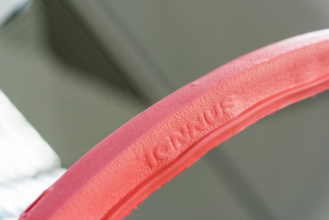

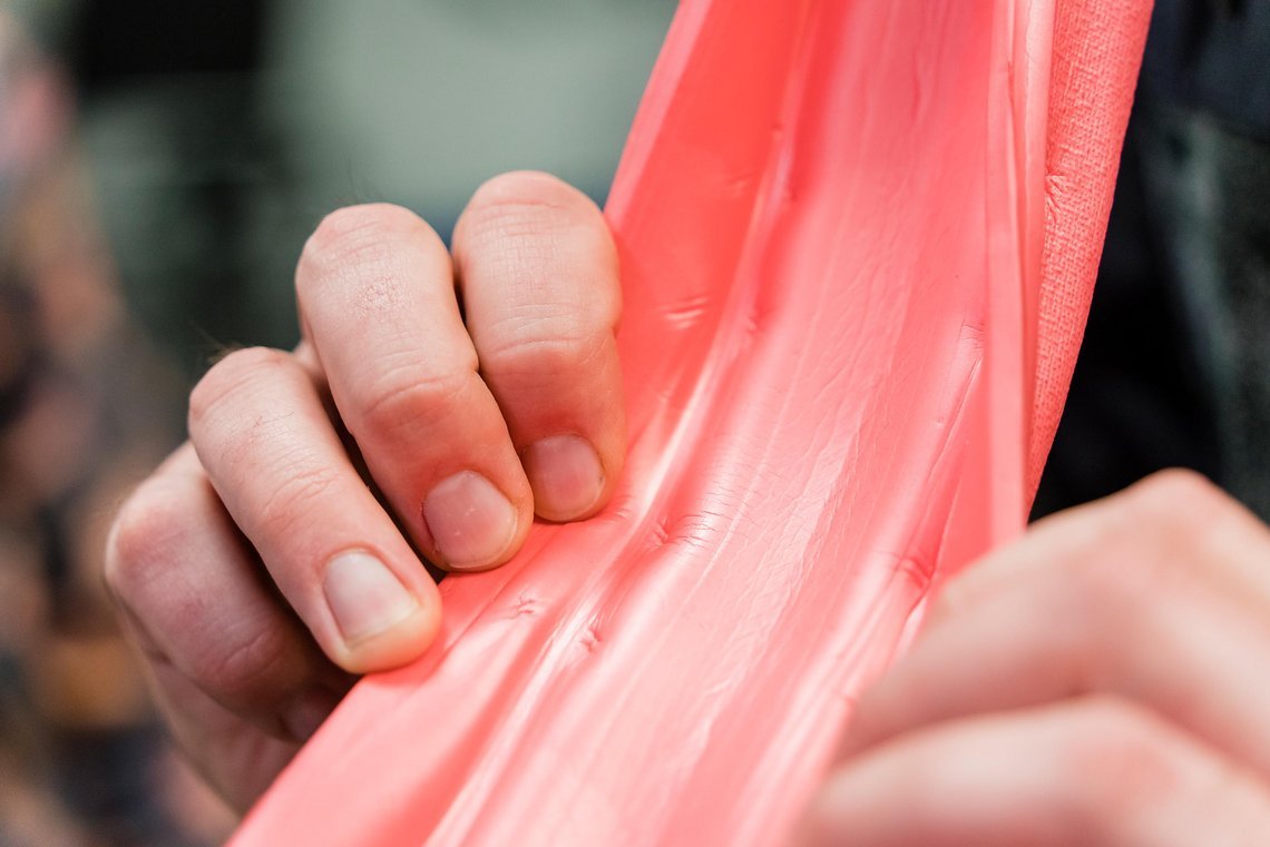

Tannus Armour
Das System ist für diejenigen gedacht, die nach wie vor auf Schläuche setzen. Durch die Vielzahl an verfügbaren Dimensionen bedient es laut Hersteller diverse Kategorien am Markt und ist einfach vom Aufbau: Ein Schlauch würd umhüllt von einer Schaumstoff-Lage. Bei einem 29″-Reifen beträgt das Gewicht des Armour-Inserts inklusive Schlauch ca. 550 g, bietet einen Durchschlagschutz von 1.000 mm – der Referenzreifen ohne Tannus Armour bietet 750 mm – und hat einen Rollwiderstand von 40,7 Watt gegenüber der Referenz mit 31,5 Watt.

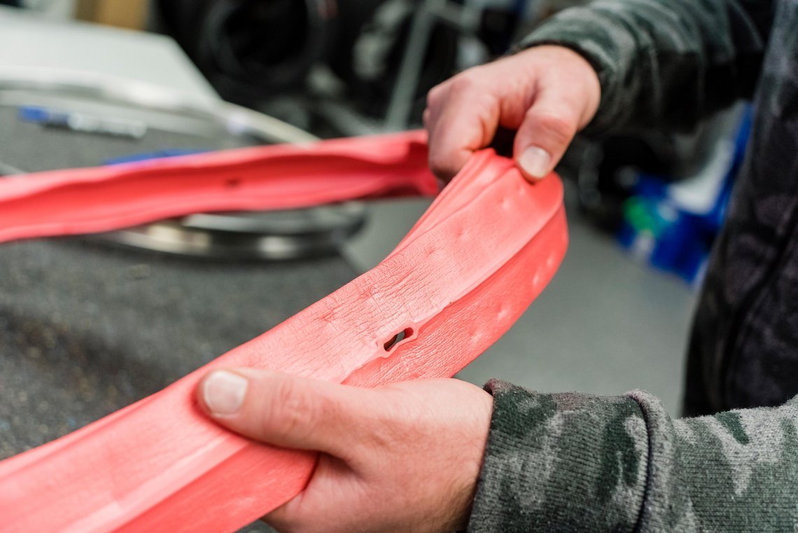

Tannus Armour Tubeless
Wer Tubeless unterwegs ist, aber trotzdem einen hohen Pannenschutz bei möglichst geringem Mehrgewicht möchte, für den ist der Tannus Armour Tubeless gedacht. Das bei einem 29″-Rad 160 g schwere System unterstützt den Reifen im Tubeless-Betrieb und weißt Tannus zufolge zudem Notlaufeigenschaften auf. Der Durchschlagschutz beträgt 1.100 mm gegenüber der Referenz ohne Tannus Armour von 875 mm. Der Rollwiderstand erhöht sich kaum – 28,6 Watt beträgt er mit dem Tannus Armour, 28,2 Watt ohne das System.
