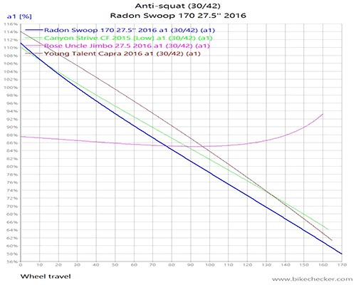

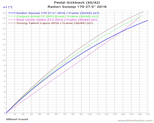

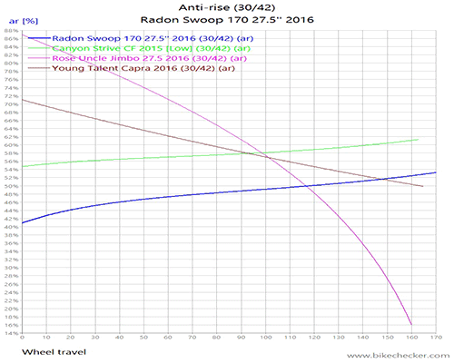

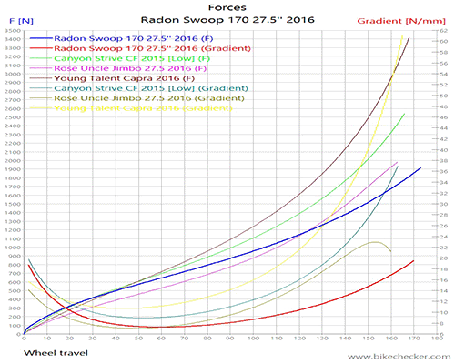

Kommt ganz gut hin. Habe nicht mehr alle Werte im Kopf aber sehr nah an den werden von der Mache. Gruß BodoHier sind Linkage Daten vom Swoop 170. Sieht sehr vielversprechend aus.
Vielleicht mag sich jemand von Radon dazu äußern wie akkurate die Daten sind?!
Quelle:
http://linkagedesign.blogspot.de/2016/03/radon-swoop-170-2016.html
