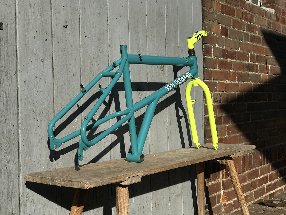

Hallo Gemeinde,
wie bereits angekündigt startet hiermit der Aufbau eines Sonderlings welcher ab 1989 die MTB-Welt nochmals revolutionierte. Es sollte damals das ultimative Bike werden an dem keiner vorbeikam - the elevated chainstay frame !
Ehrlich gesagt, an mir ging es lange vorbei - bis an dem Tag als ich einen Aufbau sah der meiner Meinung nach nicht raciger Anmutend hätte sein können. Ich zeige da mal bewusst kein Foto ;) Geplant ist kein Nachbau sondern wie bekannt meine eigene Varianz reinzubringen. So viel sei gesagt, die Farbkombination des Rahmensets war der Ausschlaggeber für dieses Projekt. Diese Farben stehen einfach für Yeti Cycles und sein damaliges Racing-Team.
Ich habe jetzt schon ein paar Jahre immer mal wieder Ausschau gehalten und gehofft, dass es das FRO aus unseren Reihen hier wird. Da es dann im letzten Jahr ins Ausland wanderte waren Hoffnung und Begeisterung vorerst weg - bis vor ein paar Wochen dann hier im Forum dieses Set angeboten wurde. Es war nicht ganz preiswert obwohl seiner Rostbildung im unteren Sattelrohrbereich, aber wann taucht schon mal ein Original im türkis-neongelben Farbkleid auf!?
Als Besonderheit war hierbei der leuchtend gelbe FTW-Vorbau, der für mich unbedingt dabei sein musste. Ein oversize Alu-Atac hat einfach nicht mehr diesen Speedway-Bike-Charm den der FTW noch so protzig mit seiner obenliegenden justierbaren Gegenzugschraube versprüht.
Die handgebissene Sattelstützenklemme war glücklicherweise mit dabei
Mit der Driveside gehts dann weiter - man beachte die farblich unterschiedlichen Decals auf jeder Seite einmal in Weiß mit schwarzen Schatten und einmal Schwarz mit weißen Schatten. Aufgrund des Abriebs und vergilbungen der Decals tippe ich auf Originale, bei dem Sattelrohr-Decal bin ich mir unsicher - das erscheint mir neuer.
Als nächsten kleinen Schritt wären jetzt erstmal die Decals der Accutrax wichtig - so ganz ohne fehlt da optisch immer was. Werde versuchen noch alte zu bekommen, die neuen Repros entsprechen leider nicht ganz dem Original.
Den Auftakt bildet wie immer natürlich der Steuersatz - hier viel die Auswahl nicht so schwer. Ein King musste her - leider wurde der verbaute vom Vorbesitzer kurz zuvor hier im Forum einzeln verkauft. War ärgerlich, aber es wird schon mal wieder einer auftauchen ! Wie das Schicksal und Forum es manchmal auch gut meint, wurde mir das gleiche Stück kurz nach der Vorstellung im Hurra-Thread angeboten. Vielen Dank nochmals an dich Hagen @kalihalde :daumen:

Falls es jemals richtig zum Renneinsatz kommt müsste da eh die Durchrostung am Sattelrohr beseitigt werden. Glaube aber das es mit den final geplanten Teilen dann eh nie passieren wird. Aufgrund der Material-Altersschwäche auch viel zu heikel geworden und zusätzlich teuer muss es dann auch nicht werden. Da erfreue ich mich lieber am Aufbau und Anblick und richtig gefahren wird was modernes oder der Alltagsklassiker ;)

Endoskop zur Diagnose ins Sattelrohr, vielleicht lässt sich hier bei den bekannten Adressen partiell reparieren und lackieren ;)
Ja ich werde mir das Ausmaß im Sattelrohr mal genauer anschauen. Dann sehen wir weiter...
Da es ein 17er Rahmen ist und ich lieber einen 19er haben würde wollen, wird sich noch zeigen ob ich ihn nicht doch eines Tages tauschen werde.
