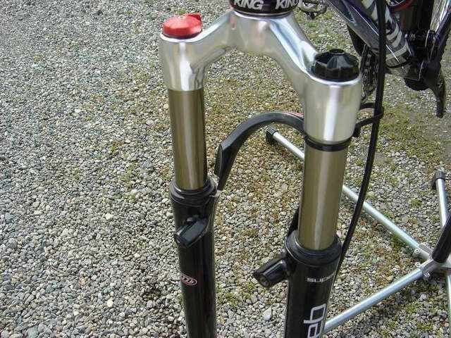

SID Extrem
Die Aussagen: "Ich würde sowas nie fahren, aber eigendlich kann es ja nicht viel schlimmer sein als ohne fräsen" Machen mich irgendwie kirre.
ich schraub mir prinzipiell keine SID ans bike weil ich ne gabel fahr die für mich besser geeignet ist, also was sollt ich mir was anderes montiern?
das ändert nix dran dass die gabel weiterhin fahrbar is
wies mit der steifigkeit aussieht liesse sich recht einfach herausfinden, ferdewage dranhängen und die tauchrohre einma auseinander ziehen, und einma mit nem entsprechenden hebel tordieren.
wenn hawk oder cc-schnecke mal langeweile haben können sie die werte ja mit nem original SID casting vergleiche.
@real
wenn du in TM so gut wärst wie du meinst würdst wissen wie breit ne neutrale faser is, und in der tat, da kann man ne menge weg fräsen.
kleines rätsel
welchen E-modul nimmste auf Zug und welchen auf druck?;)

In Elastostaktik bin ich grottenschlecht, und ernsthafte Beispiele an technischen Bauteilen haben wir nie gemacht. Deshalb dachte ich auch dass die neutrale Faser auch nur ne Faser ist und nicht ein breiter Streifen. Und da die Brücke ja nicht hohl ist, meine ich schon dass das teil einiges an Torsionssteifigkeit verloren hat.
Da ich Al/Mg Zeug eher duktil einschätzte, müsste das E-Modul bei zug und druck gleich sein, oder? Aber hier gehts doch um Biege und torsionssteifigkeit und nicht um Zug oder Druck. Da hat die Geometrie einen viel größeren Einfluss. Wenn ich falsch liege kannst du als "Maschbau-Guru" ;) ja aufklären. Bin je erst im 3.....:)

Genau, darum brechen auch so ziemlich alle aktuellen Gabelcastings genau am Übergang Brücke- Tauchrohre, weil die Stelle ja so wenig belastet ist...., das stimmt solange, solange das Vorderrad immer schön gerade aufgesetzt wird, aber wehe man verkantet mal ein wenig, was beim MTB eigentlich eher die Regel statt die Ausnahme ist...
Das wäre aber keine Kraftspitze und auch DH-Gabeln haben ausgefräste Brücken.Mir sind auch noch keine größeren Defektraten von 98`Marzochie Z2 Brücken gehört.

Gut, dann brechen die Castings alle wohl auch ohne "Kraftspitzen" :lol:
´ganz genau darum gehts...biegung, nicht zug oder druck.
und was is biegung? zu UND Druck, nur eben in verschiedenen ebenen.
und aufgrund von querkontraktion bzw. deren behinderung liegen die e-module in der praxis abseits derer im labor, und entsprechend liegt die neutrale faser bei biegung in die eine richtung wo anders, als wenn du in ne andere richtung biegst.
nun, und da das casting nicht im eigentlichen sinne verbogen wird(also auseinander oder zusammen) sondern letztlich geschoben, unterscheiden sich nun die neutralen fasern beim schieben nach links und rechts.
der bereich der dazwischen liegt kann getrost entfernt werden, weil auch wenn er im einzelfall immer abseits der neutralen faser liegt, is die dehnung in dem bereich, und entsprechend die spannung so gering, dass man kein unterschied feststellen wird, weder in der steifigkeit, noch in der festigkeit

wie viele von den Brüchen sind auf materialfehler zurück zu führen?
rein vom gefühl her würde ich sagen, durch den asymmetrischen aufbau moderner federgabeln (federung und dämpfung getrennt) ist die brücke wesentlich stärker belastet als früher, wo man in aller regel auf beiden seiten federn verbaut hatte und azu teilweise gar keine dämpfung. das stell ich mir besonders schlimm vor, wenn man eine windige alu-spannachse verbaut hat.
Keine Ahnung, spielt das eine Rolle? Ausschließen kannst Du die bei der SID auch nicht und wenn der Bruch nicht auf Grund von Materialfehlern zu Stande kam, dann eben auf Grund dessen, dass die Stelle eben doch hoch belastet ist...
da is der aufbau mit nem leeren standbein sogar vorteilhaft, weil sich die gabel beim ausfedern nicht mehr auf kosten des castings verwinden muss;)

und dann sind die umstände des bruches nicht unwichtig...weil verwunderlich ist, dass der großteil der gleichen gabeln die verkauft werden(min. 90%) ihre lebensdauer im bike klaglos überstehen und mit intaktem casting im müll landen.
