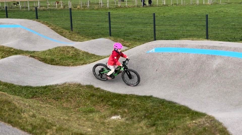

Als Königslösung besorgst Du einfach beides - ein 16" und ein 20". Danm wechselt ihr je nach Anwendungsfall. Auf dem Pumptrack macht das kleine Bike sicherlich mehr Spaß und die Schaltung ist irrelevant, für längere Touren bietet sich das größere Bike mit Schaltung an. Dabei daran denken: Das Geld ist nur geparkt. Wenn das 16" nicht mehr gebraucht wird, dann wirst Du es bestimmt auch gut wieder los.
