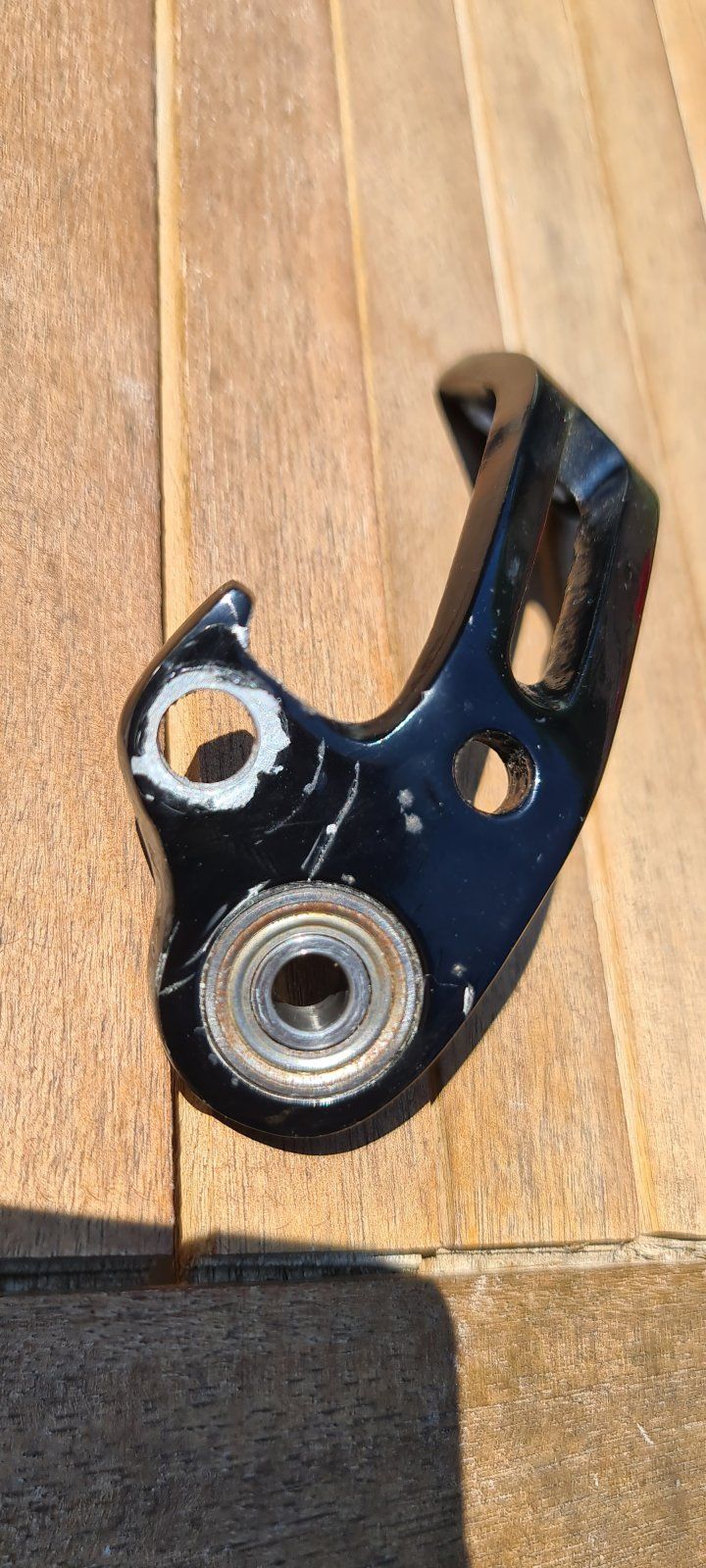

Moin in die Runde,
Beim Bastem an meinem Biria unplugged (ja, jenem, das viele von euch in Lübeck gesehen haben) hat sich leider herausgestellt, dass die Schaltwerkbefestigungsschraube nicht mehr greift - das entsprechende Gewinde am "Schaltauge" (es ist eher ein Bügel, durch den auch die Achse des Hinterrades geht) ist komplett "ausgenudelt".
Hat jemand von euch entsprechendes Werkzeug und Gewindeeinsatz (heli coil) rumfliegen und Erfahrungen mit dieser Art von Reparatur?
Man benötigt offensichtlich ein 12mm großes Loch und die Gewindesteigung muss 10 * 1,0 (und nicht 10 * 1.25 - wie bei einem Standardgewinde) betragen.
Bei meiner "Brücke ist für ein größeres Loch nicht mehr wirklich viel 'Fleisch' - daher wäre eine vernünftige Standbohrmaschine für die Vergrößerung des Loches sicherlich ratsam...
Ich freue mich über jede Form von Hilfe!!

Hallo Volker,
ich würde an Deiner Stelle, wegen des seltenen Rahmes, eine Feinmechanikwerkstatt aufsuchen. Die sind mit filigranen/dünnen Sachen und genauem Arbeiten vertraut. Nur muss diese natürlich auch "Bock" auf soetwas haben. Das gerade Bohren an sich ist nicht das Problem, sondern eben die geringe verbleibende Wandung und das das Gewinde eh nur 4 Windungen hat, die dann auch gut greifen müssen. Wegen der Temperaturentwicklung fällt verschweißen und neu Bohren ja leider raus...
Alternativ n längeren Schaltwerksbolzen (so 2-3mm mehr Gewinde) herstellen lassen und ne flache Mutter dahinter. Das sollte am Ritzel noch vorbei gehen. Wäre aber ne Notlösung.
Gruß Henrik

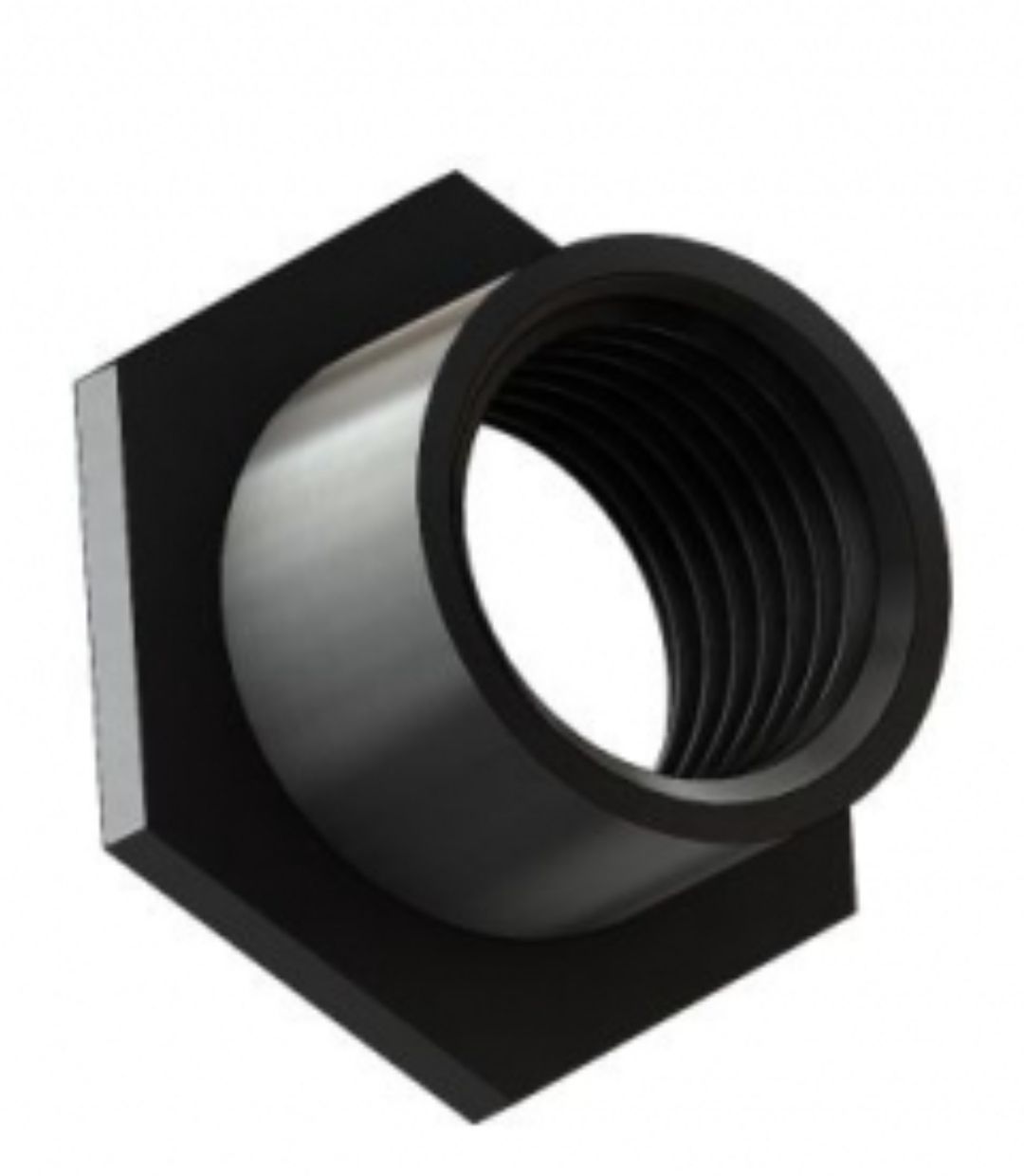

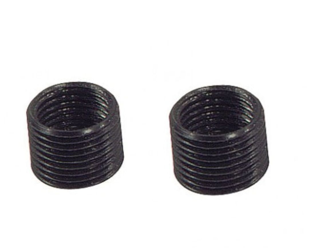

Um mit dem von Helicoil empfohlenem Gewindebohrer M12x1 das vorbereitende Aufnahmegewinde zu schneiden, braucht es einen Bohrer mit Ø10,25mm. Ich weiß aber gar nicht, ob es von Helicoil so kurze Gewindeeinsätze wie hier nötig, überhaupt gibt.
Besser ist dann so ein Einsatz, für den man nur einen Ø12 Bohrer benötigt:
https://www.fahrradteile-shop.eu/framesaver-gewindeeinsatz-m10-x-1mm-5mm-staerke/pid/3554Vielleicht weiß der Thomas @useless näheres, der hatte ja auch mal eine Fahrradwerkstatt.
LG, Armin.
Mit so nem Komplettkit (wusste garnicht das es das gibt) ist er wihl am besten bedient!
Günstiger kommt man da nicht weg, ausser man macht es selbst und hat was man braucht.
Ah, hier gibt es einen Kit, bei dem mit einem speziellen Bohrer auch gleich ein Gewinde M12x1 für den mitgelieferten Gewindeeinsatz geschnitten wird:
https://www.rosebikes.de/cyclus-tools-reparatur-kit-fur-schaltauge-22782Finde ich am besten, brauchts nur noch eine Ständerbohrmaschine.

An Gewindeeinsätze habe ich auch schon gedacht - die Platte ist 5,5 mm dick; das könnte also passen. Nur müsste dann wirklich akkurat gebohrt werden...
Es gibt offensichtlich zwei verschiedene Arten - einmal mit und einmal ohne Außengewinde.
Mal sehen, ob noch jemand eine andere Idee hat - ein Schaltwerkbolzen mit längerem Gewinde wäre sicherlich auch nicht unaufwändig. Ein paar Tuningbolzen habe ich auch noch; vielleicht ist da einer etwas länger - dann liefe es aber wohl doch auf Shimano (und nicht Sachs Quarz) hinaus.
Der Bohrer aus dem Rose-Shop kommt vermutlich nicht in Frage, da das alte Loch nicht als Führung genutzt werden kann (dafür ist an einer Stelle zu wenig Material).
Mit einem Metallberarbeitungsbeteieb in Lübeck habe ich bereits Kontakt aufgenommen - die schließen allerdings schon um 15.30 Uhr... 😁

Und wenn Dir das alles wegen der Materialstärke zu heikel ist, würde ich das Gewinde des Schaltwerks mit passendem 2K Kleber einkleben. Ist dann wohl für ewig und nicht so elegant, aber bevor man ein Bauteil riskiert, das es so nicht mehr als Ersatzteil gibt...

Ich seh' schon Volker, du solltest das besser 'nen Metaller machen lassen. ;)
Also technisch traue ich mir das als ehemals gelernter Feinmechaniker ohne Problem zu, aber meine Hilfestellung kommt wegen 250KM Entfernung leider vorerst nicht in Frage ;)
Metaller sind nicht gleich Metaller!
Bitte nur mit entsprechender Expertise den Rahmen-Ausfaller dort machen lassen! Wenn's erst versaut ist (z.B. schräg gebohrt/Helicoil krumm angesetzt) ist der Rahmen schrottreif...
Den längeren Bolzen kann Dir an einer manuellen Drehbank jeder in 10 Minuten zaubern... der Innensechskant wird mit entsprechenden Werkzeugen gedrückt, welches aber ggf. nicht jeder Betrieb da hat.

Sollte nicht jede halbwegs vernünftige (!) Radwerkstatt einen Helicoil-Einsatz in das o.g. Schaltauge einsetzen können?! Hier in HH hat mir mal von Hacht einen in ein Zaskar eingesetzt, hat top funktioniert.
Bei einem anderen habe ich dann selbst gebastelt und irgendein Schaltauge aus der Restekiste zurechtgefeilt. Wichtig ist halt Geduld und Feingefühl in den Fingern. Vorsicht, nichts für schwache Klassiker-Nerven ;-)
Hat aber funktioniert und meine Tochter hat sich über das Schul-Rad gefreut.
