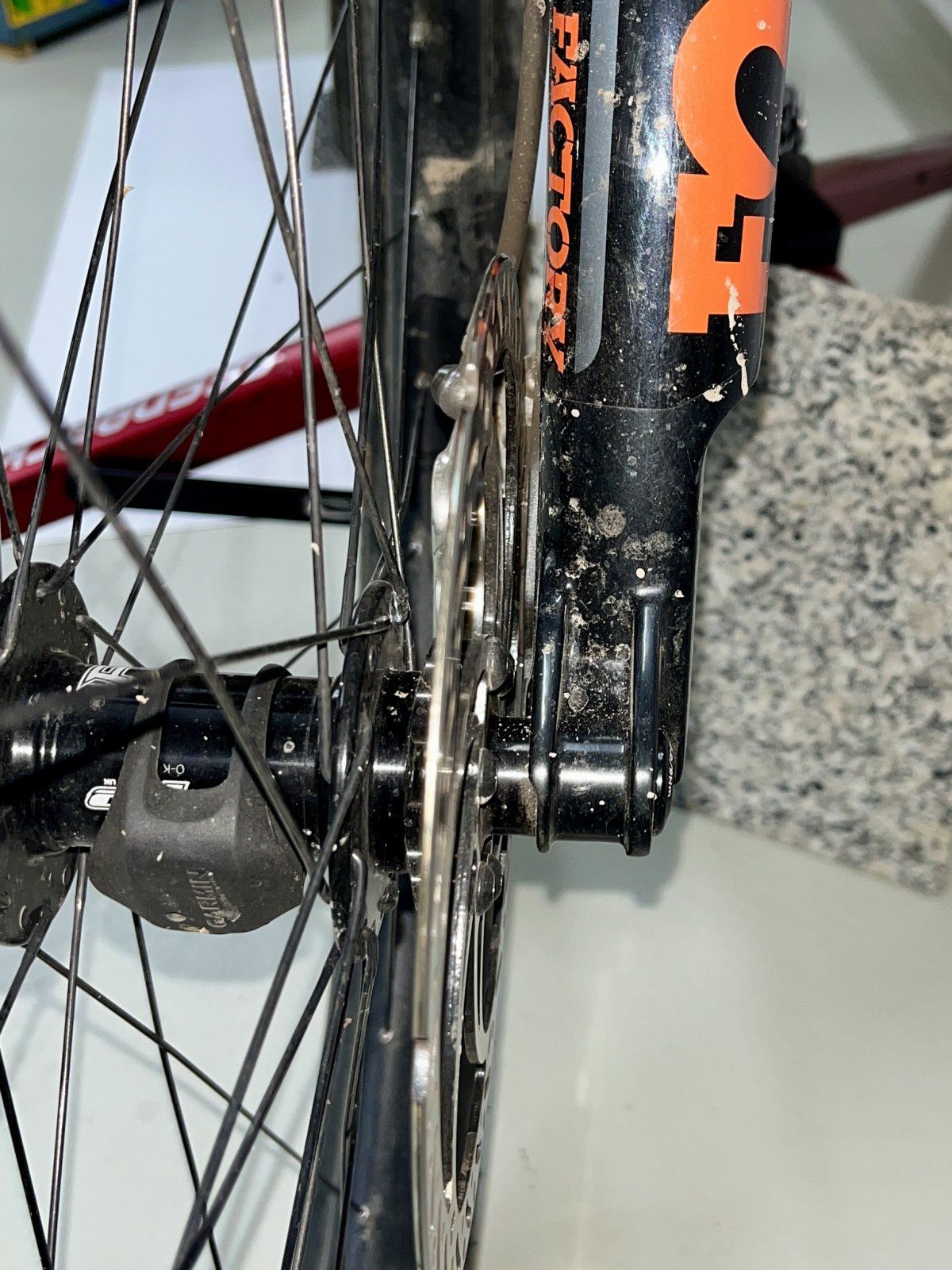

Mit 110 kg Systemgewicht fahre ich 200 mm in der 34 SC als Gebirgsausrüstung ohne Kollision oder sonstigen Problemen. Bremse bei mir: MT Trail SL, also quasi unfahrbar 😎
Das möcht ich gerne sehen wie du am 2022er modell die 203mm disc montiert hast. Demnach hast du das standrohr abgeschliffen oder die scheibe umgebogen :)
Am bild siehst du wo die 203er scheibe ungefähr wäre.

Wo ich gerade am Rad vorbei laufe: 2020 war die Stufe außen:
Das ist dann aber keine Fox Stepcast-Gabel, oder? Steht das so drauf?
Diese Stufe (Stepcast) innen ist ja nur deshalb, weil bei denen die Gabelbrücke oben so schmal baut, um Gewicht einzusparen und damit noch Platz für eine Bremsscheibe bleibt.

die normale 34er hat keine Stufe. Die Leichtversion der 34er namens Stepcast hatte die Stufe früher außen und seit 22 (soweit ich das in Erinnerung hab) innen mit der Limitierung auf 180er-Bremsscheiben.
