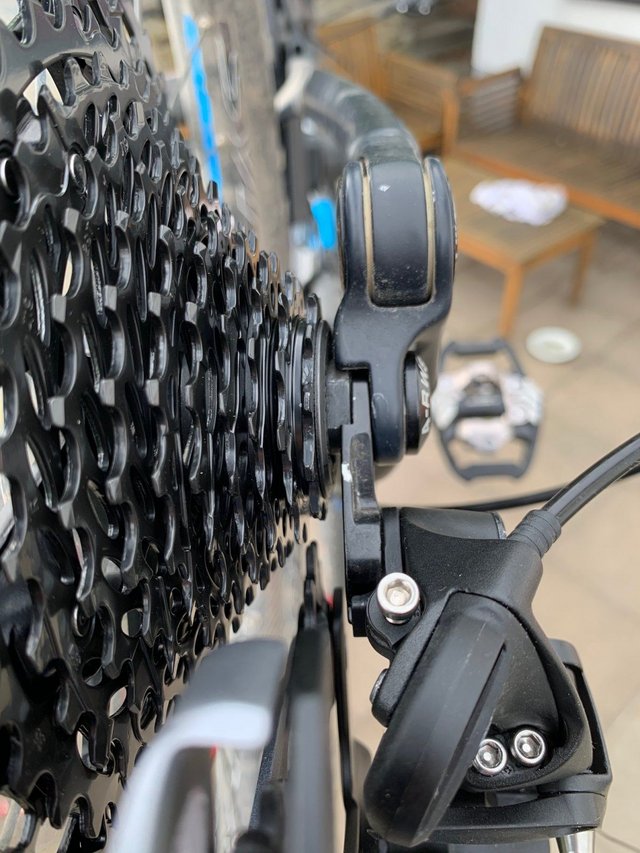

Um wenigstens noch was konstruktives Beizutragen:
Hier mal ein Beispielbild aus einem anderen Thread, wieso man auf der Antriebsseite schonmal nichts wegnehmen kann
img_9752-jpg.1060420
Die Sache ist, dass 3mm quasi nichts ist. Man könnte auch noch 3mm vom Bremssattelhalter wegnehmen, dann würde es wieder passen.
sorey, aber 3 mm ist end viel in diesem bereich...
... okay, ich habs mir überlegt. machs. poste die fotos. wenns funktioniert, kriegst'n zehner von mir.
Hab noch einen anderen Weg gefunden. Ich schau mir erstmal die Maße der 11er/12er Kasette an und schau wo ich was wegnehmen könnte. Aber ich denke ich nehme lieber eine andere Nabe notfalls. Ist auch noch im Budget.
