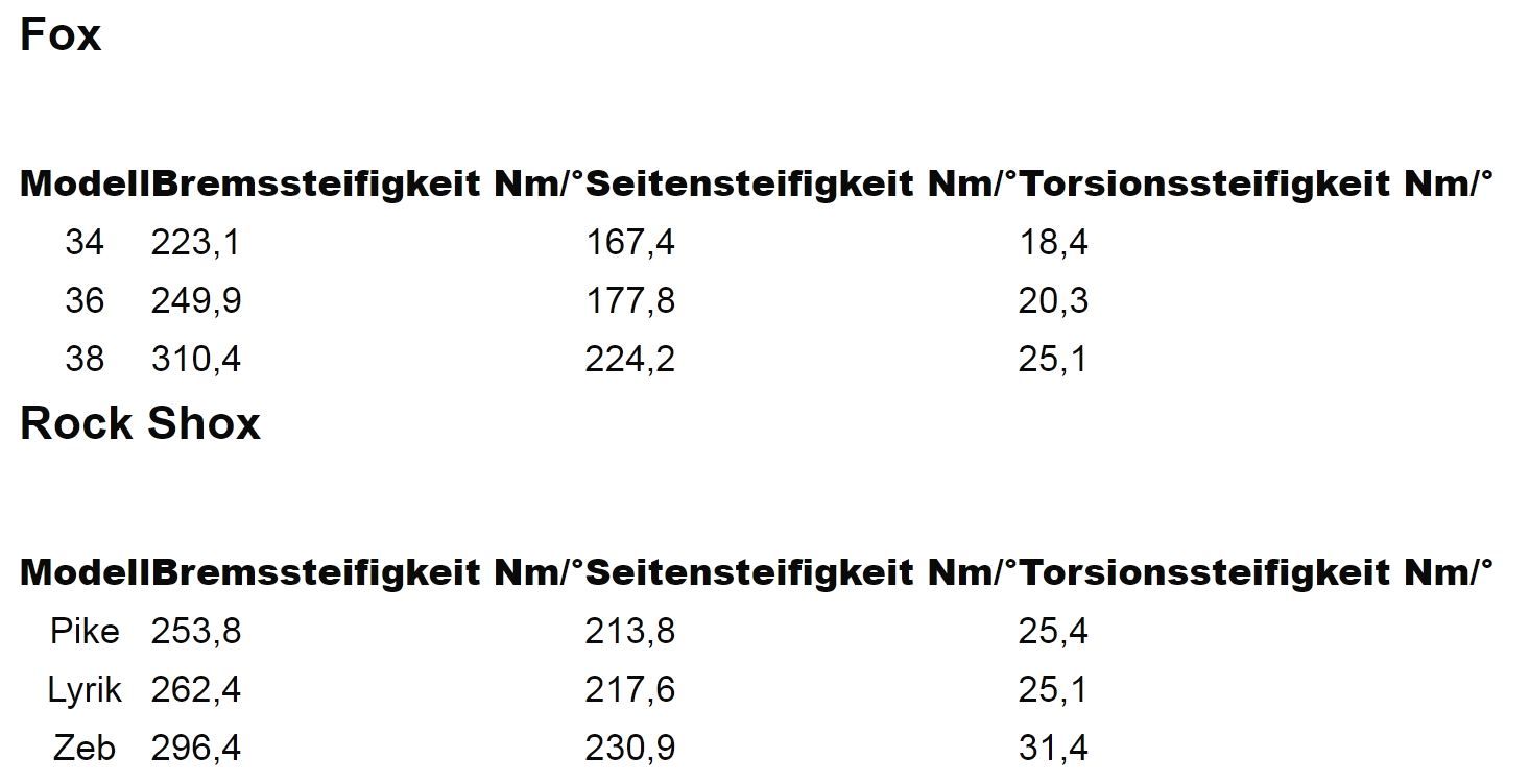

Die 23er Lyrik und Pike sind laut Messungen fast gleich steif.

Die 36er ist scheinbar echt nicht so steif. Hätte nicht gedacht, dass sie so deutlich hinter der Pike ist.
Und trotzdem anscheinend ausreichend steif das damit das Propain Tyee letztes Jahr den Titel Bestes Race Enduro gewinnen konnte.
https://www.mtb-news.de/news/propain-tyee-test/
"Sind 36 mm genug? Alle Bikes im Test außer dem Tyee setzen auf Gabeln mit dicken 38 mm-Standrohren. Ist die Fox 36 ein Nachteil für das Propain? Ganz klar: nein! Mit Fahrergewichten von 72 bis 94 kg war die geringere Steifigkeit kein Thema – dafür der höhere Komfort im Vergleich zur dickeren und extrem steifen 38. Dazu kommt auch die Gewichtsersparnis, die bei immer schwereren Enduro-Bikes nicht ganz unwichtig ist."
