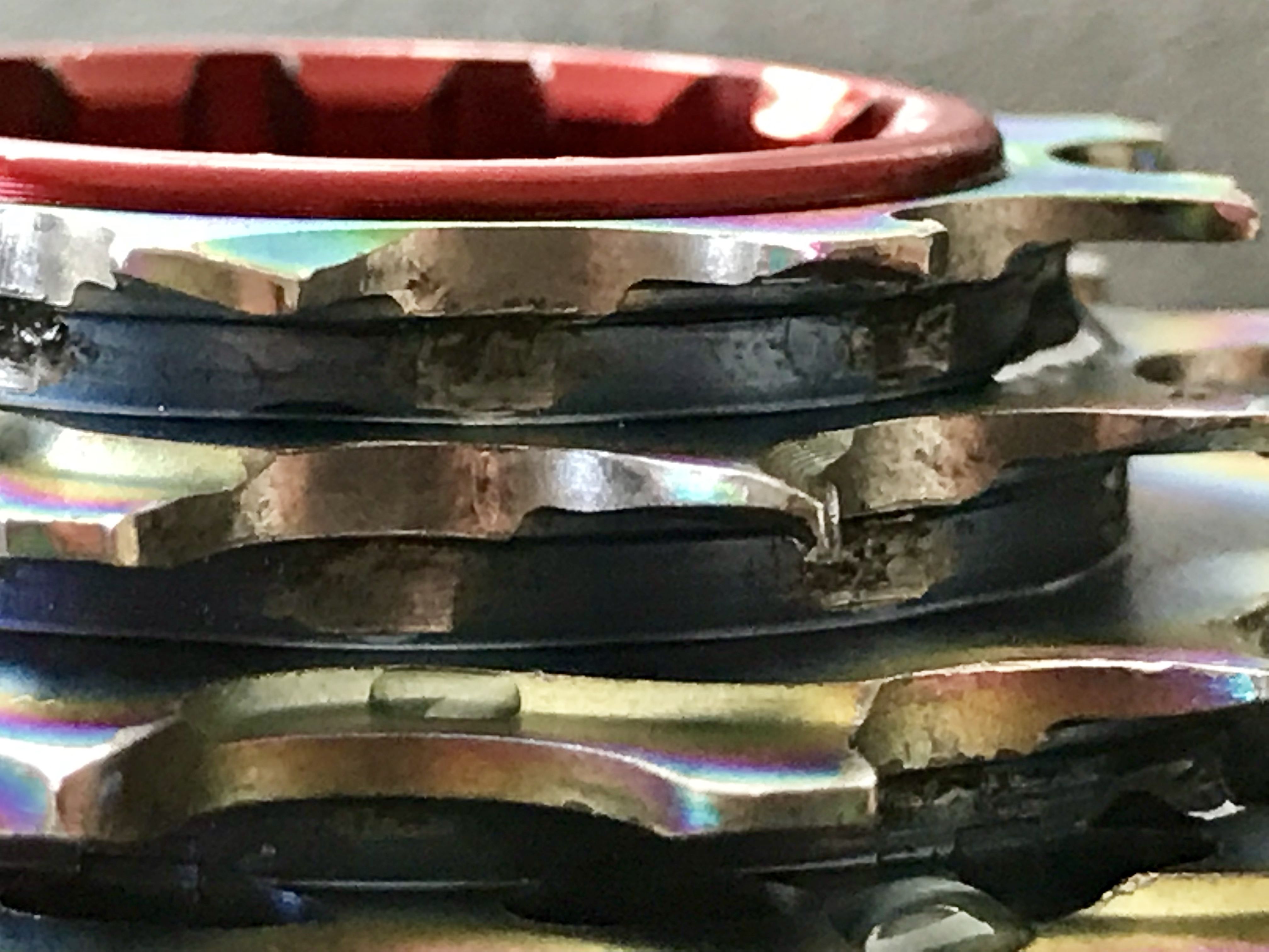

Habe das Teil dann vorher recht frustriert demontiert und mal genauer angesehen - auf dem zweiten Ritzel ist ein Zahn schon ansatzweise verbogen - gut, vermutlich dann die Folge vom kettenspringen.

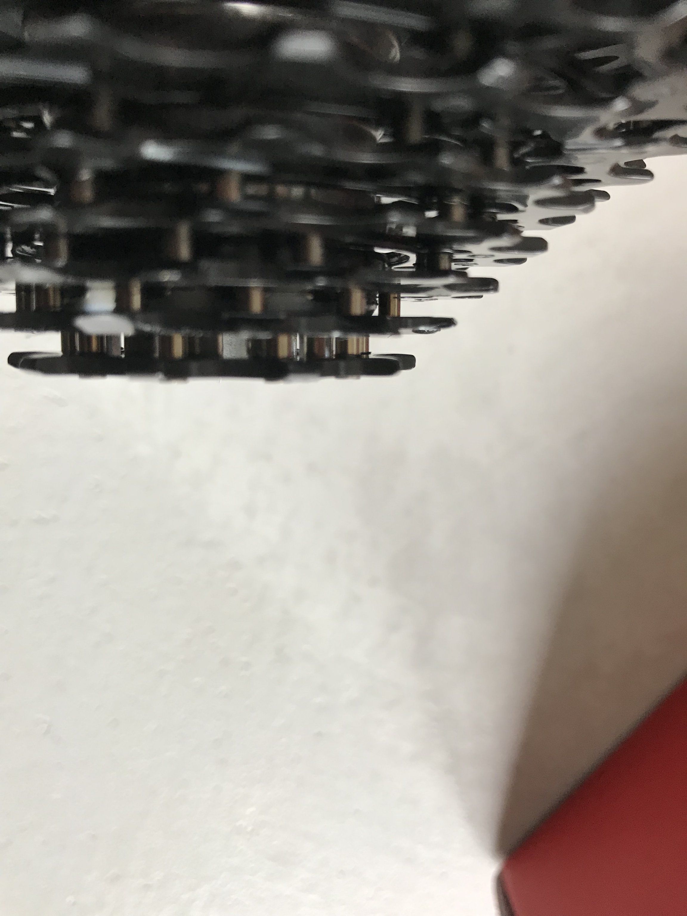

Was mir noch aufgefallen ist, als ich eben die neue Sram Kassette angeschaut habe, die Ritzel sind hier mit Stiften verbunden und nicht auf Vollmaterial, wie bei der KCNC. Hatte zuvor mal eine Großaufnahme der KCNC gemacht, da ich diese reklamiert und zurückgeschickt hatte. Da sieht man schon deutliche Spuren von der Kette (nach 15km!!).
Weiss ja nicht ob das so gedacht ist, aber irgendwie sieht das schepps aus.
Das kann bei der GX so gar nicht passieren...

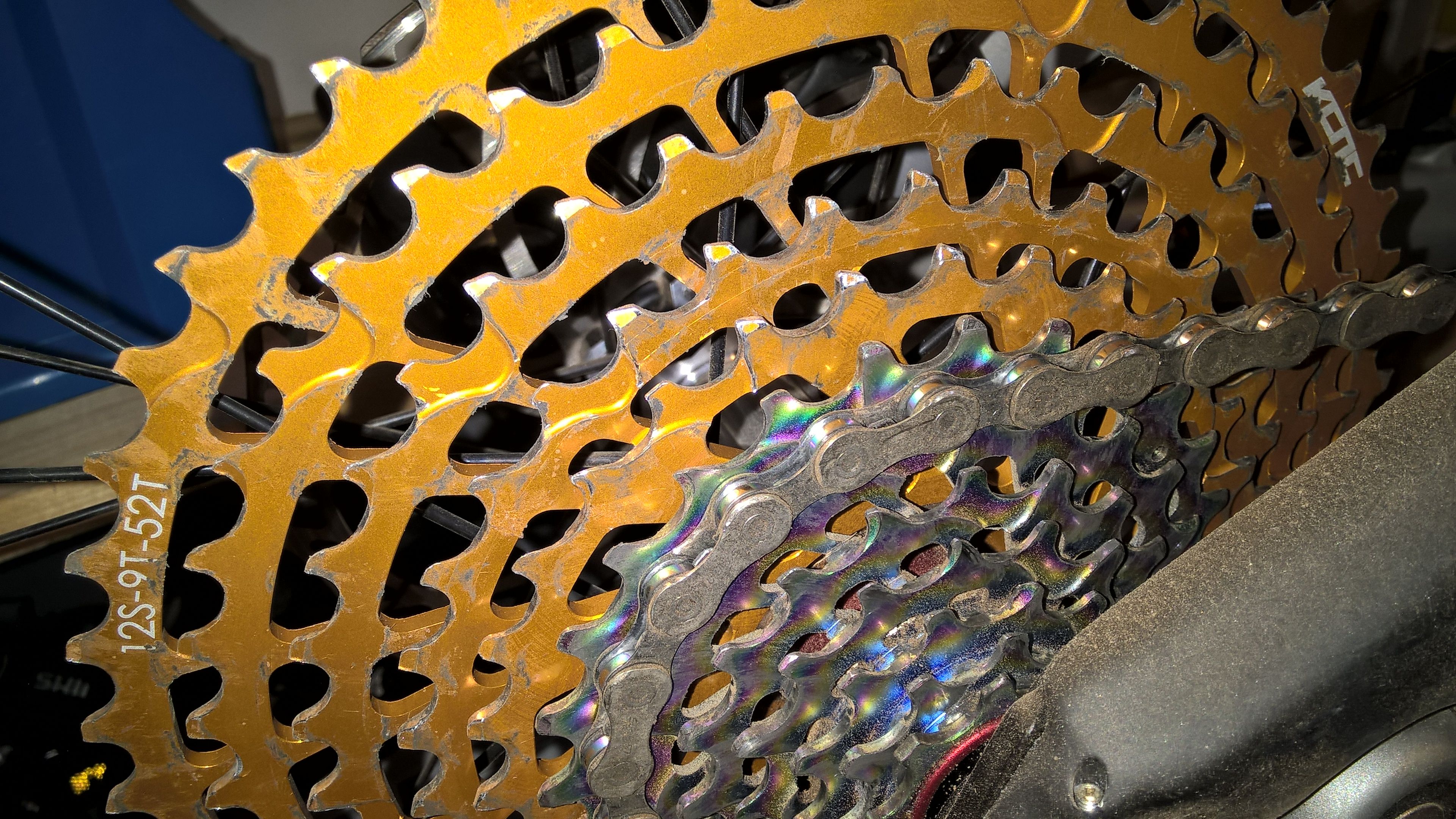

@Harry_B, sieht man bei Dir eigentlich auch diese Kontaktspuren zwischen den Ritzeln?
Nutzt du kein Kettenöl und fährst du nur im Trocknen auf der Strasse?
Ich benutze PTFE Trockenschmierstoff. Die Kassette/ Kette sieht auf dem Foto deshalb so Clean aus weil ich sie 2 Tage vor der Aufnahme gereinigt hatte.
Strasse fahre ich eigentlich so gut wie gar nicht. Muss aber auch zugeben, das ich für (die wenigen) richtig Gatschige Tage ein "Schlechtwetterrad" habe.
Ansonsten wird die KCNC ganz normal am MTB bewegt. Pfälzerwald/Rhön und Alpen.
Mittlerweile sieht die KCNC Kassette aber nicht mehr so aus wie auf dem Foto zu sehen. Mache demnächst mal ein Foto.
