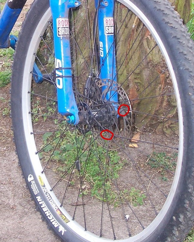

Schau dir ein 2 Fach und ein 3 Fach gekreuztes Rad nochmal an und du wirst sehen das sich bei beiden Einspeicharten die Speichen einmal berühren.
Das sich die Speichen bei einen 2-fach gekreutzten Laufrad berühren habe ich schon gepostet.Aber bei einen 3-fach halt einmal mehr.Das heißt ein 3 fach gekreutztes Laufrad braucht weniger Speichenspannung da sich die Speichen einmal mehr berühren.Da "Berührungspunkte" wie Stabilisatoren auswirken,muß man das bei weniger Kreuzungen das mit höherer Vorspannung ausgleichen.
Nein, nein, nein. Sie berühren sich genau einmal. Ich bin jetzt zu faul ein Foto zu machen.
Also bei zweifach berühren sich die Speichen?
Ich würde sagen, das kommt darauf an, wie man zweifach speicht.
Hi!
Bei einem 3fach gekreutzten Rad, berühren sich die Speichen auch nur einmal. ;)
Ok,werde nochmal zu Hause schauen.Laufrad ist ja schon 2-fach eingespeicht.
Hi!
