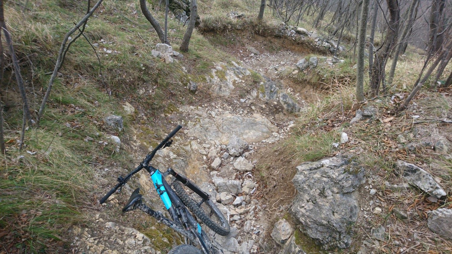

Mein XXL Capra 29 letzte Woche durch Finale getreten, bergauf wie bergab auch in verblockten engen Passagen super. Einzig die Sattelstütze könnte statt 170 250mm Hub haben. Und die Lyrik ist einfach Mist ab 90kg und 170mm, sie gibt maximal 155mm frei.

Dass dann 1cm oder so stehenbleibt ist ja auch ok, aber nicht 2,5-3cm.

Nicht pauschal, sondern konkret: Debonair2, über 90kg, bei 170mm Federweg, 20% Sag.
An meiner 16er Pike mit 140mm habe ich übrigens trotz unter 20% Sag überhaupt kein Problem, ständig Durchschläge zu provozieren (1 Token, letzes Jahr auf Madonna und Little Champery).
Ich werde jetzt - danke für den Hinweis im Lyrik Thread- die Charger Kartusche noch auf fehlendes Öl überprüfen.
Erfahrungsgemäß merkt man die Schluckfreudigkeit aka Federwegsausnutzung am ehesten bei grobem Gehacke durch Steinfelder und steile Rinnen - und was hartes Gehacke angeht, so habe ich keine Hemmungen mich mit Schmackes in sowas zu stürzen, dazu habe ich ja einen 29er mit 170mm FW.
Siehe den roten Ring auf dem Foto - da sind 3cm übrig!!! 1cm wären ok..

Die Debonair ist halt am Ende progressiv und mit 20% SAG nutzt man dann halt nicht den gesamten Federweg. Öl wird dir in der Kartusche auch nicht fehlen, sondern eher überfüllt sein (dann platzt aber meist die Bladder).
