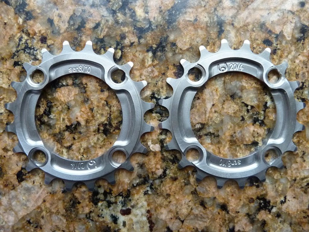

Gestern wollte ich mein 20er Kettenblatt bestellen, und nach einigen Beschreibungen über Spacer unter dem Tretlager um mehr Platz zu schaffen dachte ich mit rufe doch mal an.
Eine sehr Nette Dame die auch sofort berichtete das ich wohl nicht der erste in der letzten Woche sei und anscheinend doch ein Bedarf da ist zu Handeln.
Also es ist wohl so das die Köpfe der Schrauben am Umwerfer (?) schrammen und durch nachfräsen der Bohrungen kein Spacer unter dem Tretlager mehr nötig sei.
Sie fräsen mir nun ein Kettenblatt zurecht. Mit LV haben Sie auch Kontakt gehabt und haben es MG bestätigt das es dann passen müßte.
Sobald ich meines dann habe, es eingebaut ist und funktioniert gibt es ein Bildchen an Mg dann kann es los gehen, vielleicht, aber ich bin mir sicher das es ne Super Sache ist.
Es wird also in absehbarer Zeit 20er Mountaingoat Kettenblätter geben extra für uns Liteviller (gibt aber bestimmt auch andere mit E-type die das verwenden können dich ich aber nicht aufzählen will :lol::daumen:)

Habe mir das XTR Innenlager gekauft - Kurbel XT. Schrauben des 20 Mountain Goagt hattten gerade noch 2/10mm Luft zum E-Type Blech.
Dachte mir das geht bei Belastung 100% an. Habe dann ein XT Innenlager montiert und siehe da - genügend Luft.
Auf meinem Stumpjumper Pro mit XTR Kurbel war es eine reine Freude das 20er Goat zu montieren - 22 runter - 20er drauf - fertig !!! Keinerlei nachstellen des Umwerfers oder sonstiges.
Ich habe die XT Kurbel wie in der Montageanleitung an den Bohrungen oben sauber abgefeilt. Dauer ca 30 min wenn man sehr genau arbeitet.

Ich habe gerade mal das 24er Shimano runtergeschraubt, wiegt 24,2 Gramm, kann das Stahl sein hätte es schwerer erwartet? Gibt es eigentlich Alu-Legierungen die mit Stahl sind? Ist ne dumme Frage schon klar, aber das Kettenblatt ist ganz leicht Magnetisch (mit einem selten Erden Magnet ausprobiert der ja saustark ist)
Also das MG ist Heute gekommen, das 24er Shimano habe ich mir noch mal angesehen ist also doch Definitiv aus Alu.
Ich habe mir 2 MG 20er bestellt da ich sie an einem meiner chili´s auch drauf machen will, und daher hab ich einfach bei beiden Fräsungen in Auftrag geben eines ist mit 0,5mm und das andere mit 1,0mm abgefräst. ich werde beide mal auf dem LV montieren und dann die Infos an Mountain Goat weitergeben.
Gewicht 55,2 und 54,8 sind beide aus Stahl.
