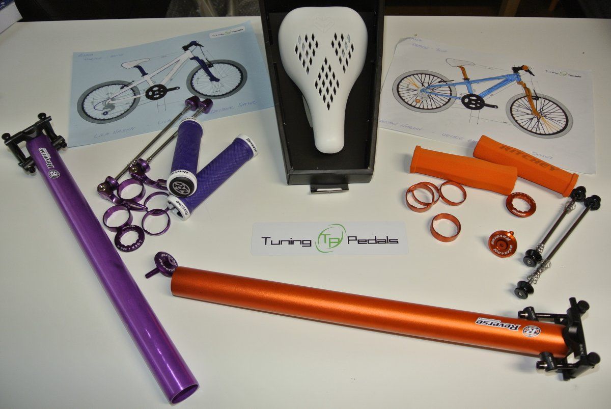

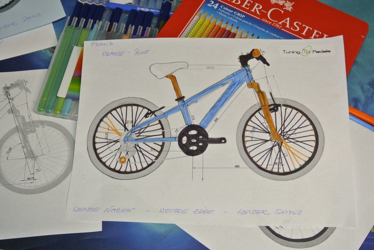

Wir haben mal etwas gezeichnet. Grob werden diese so aussehen.
Aufbau ganz grob :
20" Poison Rahmen + Starrgabel
10 fach XT Schaltung
Avid Single Digit 7 - V Brakes
Novatec Naben
Kin Lin Felgen
KCNC Teile
Schauen wir mal wies weiter geht.
Ronny

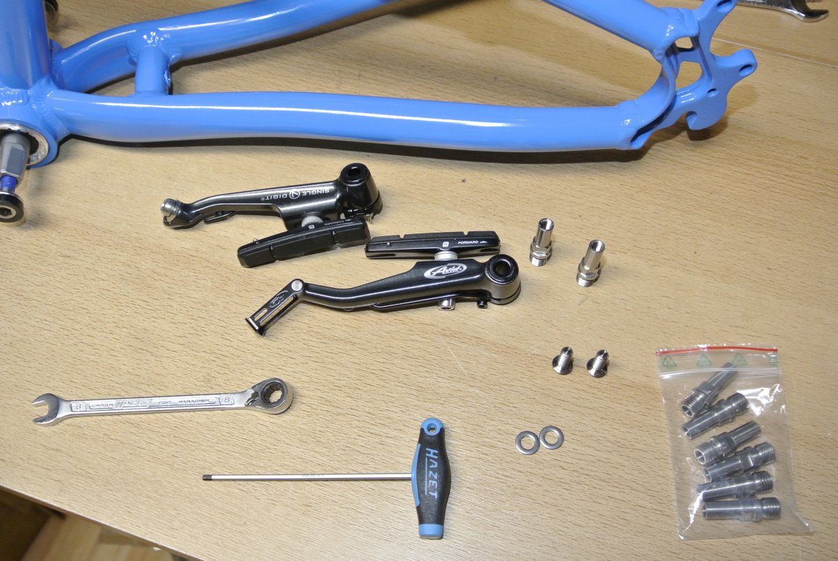

So heute habe ich ein wenig was geschafft. Angebaut habe ich die Avid Single Digit 7. VBrake Sockel und die beiden Linsenkopfschrauben sind aus Titan. Die Seilzugschraube werde ich noch gegen eine orangene aus Alu ersetzen.
Das Innenlager ist ein Neco welches inkl. Schrauben 280g wiegt. Alles andere ist einfach zu teuer.

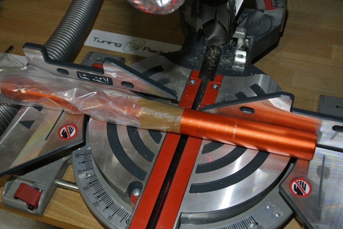

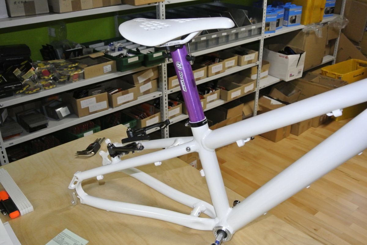

Die Sattelstütze habe ich auf 250 mm gekürzt. Durch die Vewendung von Titanschrauben und meiner Yokes konnte ich diese auf 180g drücken. Kein Spitzenwert aber Sie ist orange :)
Der Sattel ist ein Eclat Webster, welcher 180g wiegt. Mal sehen wie die kleinen damit klar kommen.

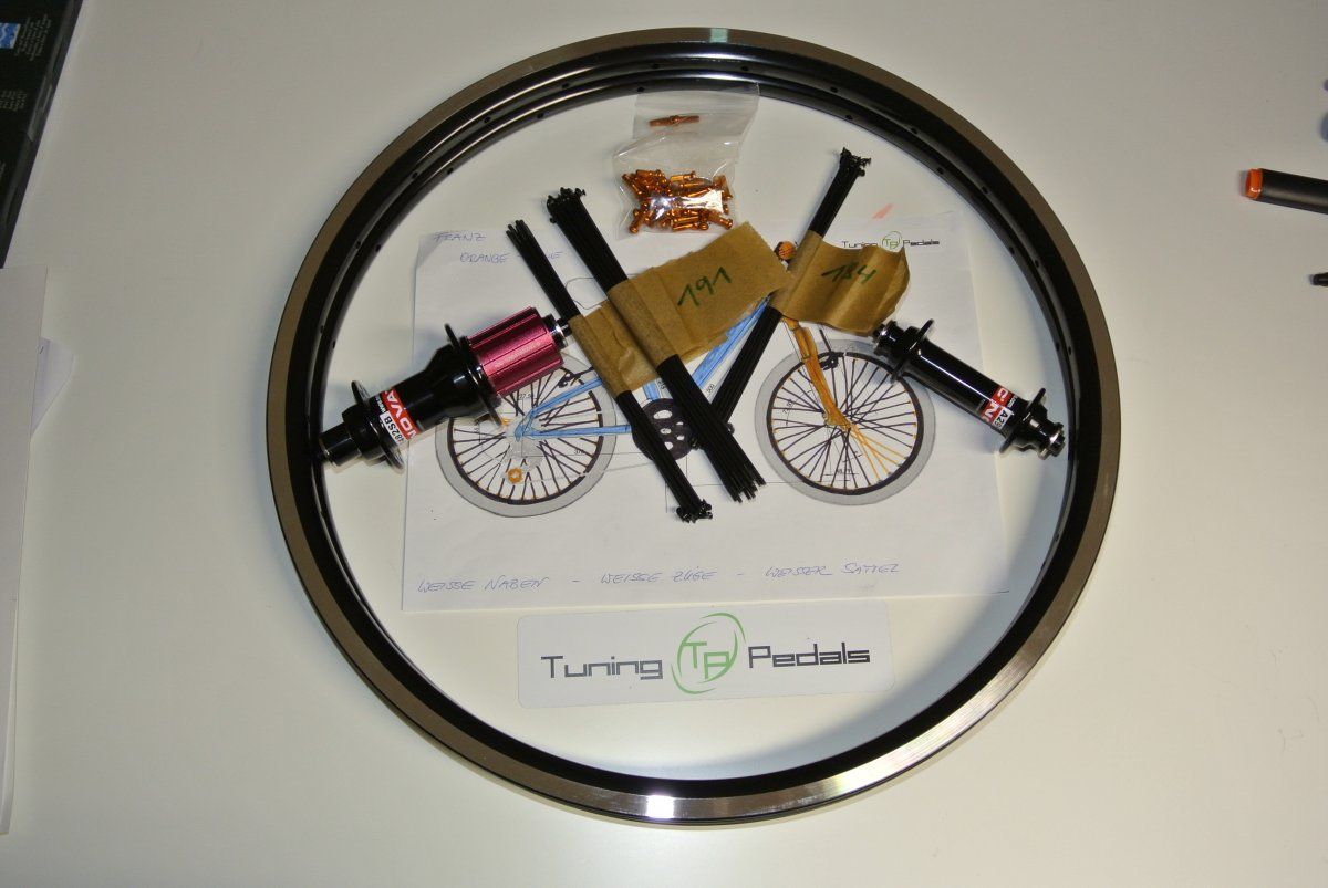

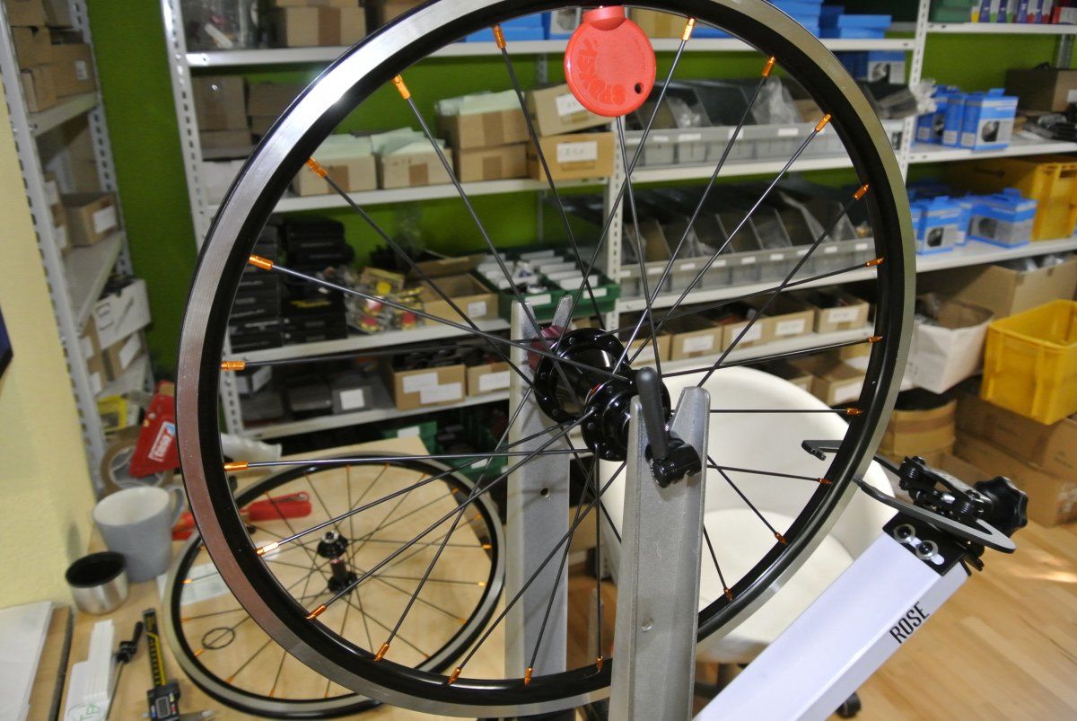

So der erste Radsatz ist fertig.
Es handelt sich um Novatec Naben mit Kin Lin Felgen.
Gewicht liegt bei zusammen : 1028 g
Ich denke das kann sich sehen lassen.
Zur Info ich bekomme einen Restposten Schwalbe MowJoe 20x2.0 . Wer welche haben möchte meldet sich bitte per PM bei mir.
Ronny
