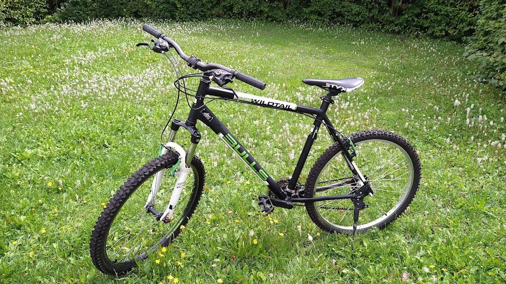

»Ich möchte wieder mit dem Rad fahren. Also überhaupt mal fahren. Der Weg zur Arbeit und in der Freizeit wäre einfach etwa 2 km bzw. 15 km (je nachdem wo und wohin es geht). Es hat ein paar Hügel auf der Schwäbischen Alb, primär sind es aber nur 18 Höhenmeter, welche täglich überwunden werden sollen (2x runter, 2x hoch auf dem Weg zur und von der Arbeit).«
Ist-Zustand
2013er Bulls Wildtail mit diversen Problemen. Weil »es ist schon da« besteht die Überlegung den vorhandenen Rahmen mit neuen Komponenten zu bestücken um ein günstiges »Stadtfahrrad« zu erhalten.

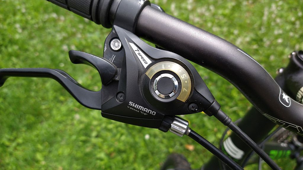

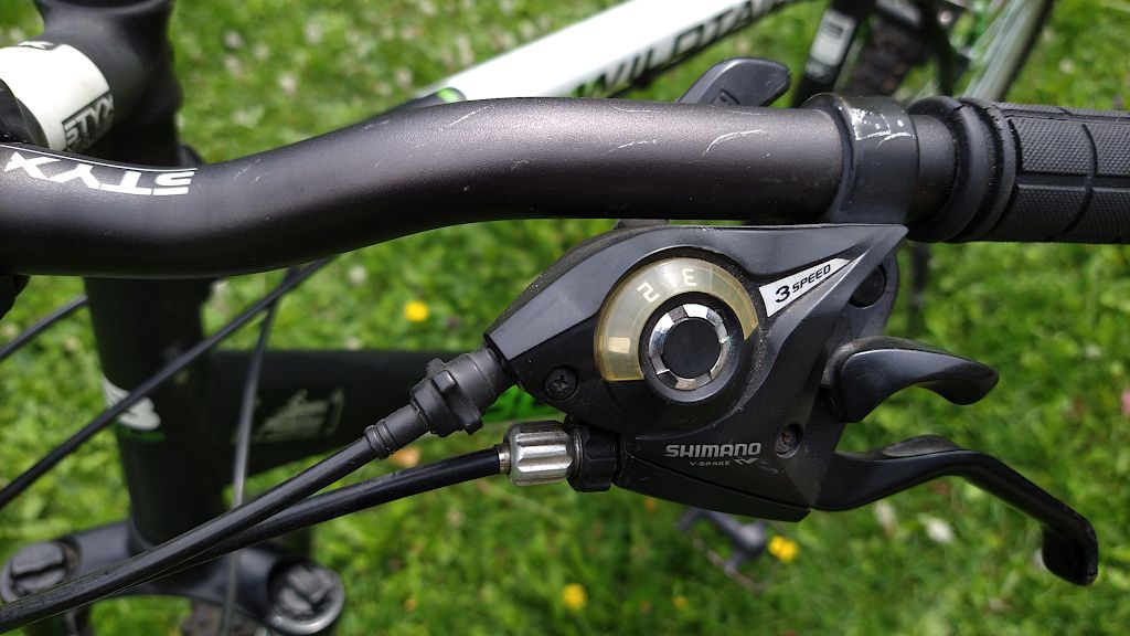

  • Vermutlich der Vorgänger vom Shimano Tourney ST-EF41 Schalt-Bremshebel (andere Optik, sicherlich Tourney und der Kunststoff der Anzeige ist schon vergilbt).

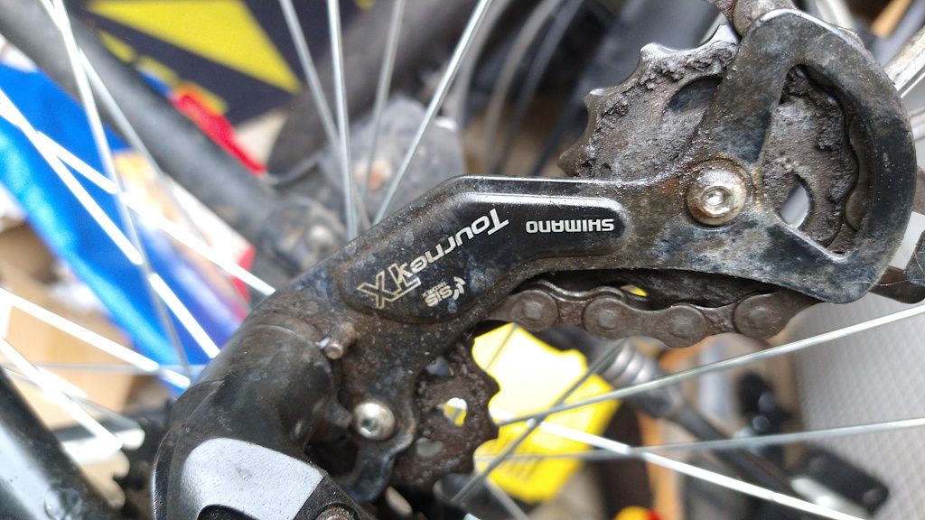

  • Toruney Schaltwerk und Umwerfer (genaues Modell nicht bekannt)

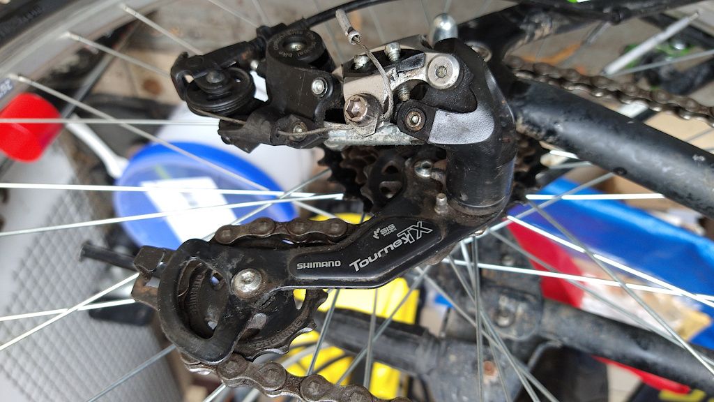

  • Laufrad vorne noch original wie 2013 von Bulls ausgeliefert, hinten anderes Laufrad mit Nabe von Quando und 7-fach-Kassette (Hersteller nicht zu erkennen). Vorne Schnellspanner, hinten feste Achse... 8)

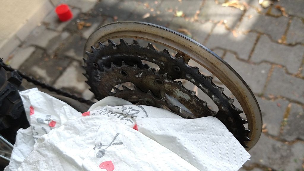

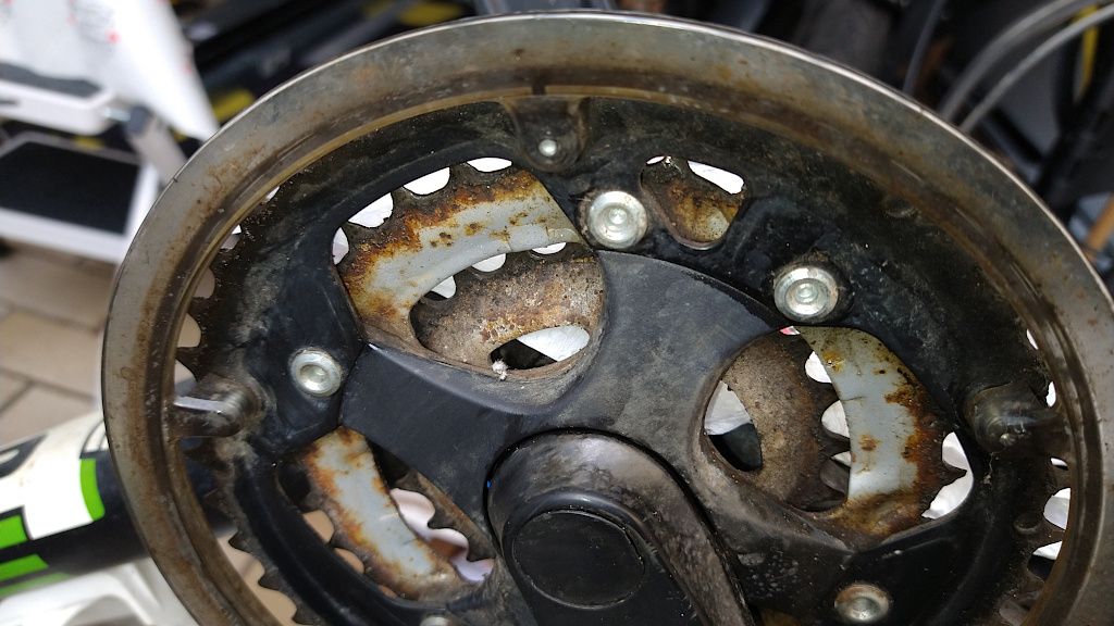

  • Kurbel von SR Suntour, Räder teilweise stark korrodiert (also mutmaßlich auch für den Schrott)

Probleme mit der Schaltung bei der Abholung

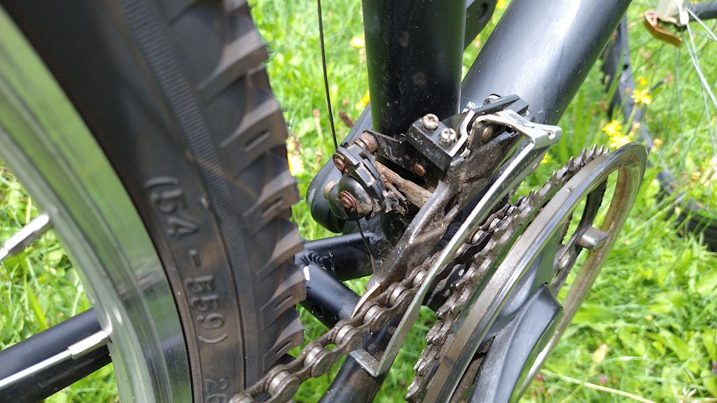

  • Vorne gehen nur das kleine und mittlere Kettenrad. Der Umwerfer kann nicht die Kette auf das große Kettenrad wechseln.
  • Hinten schalten alle Ritzel durch, aber die Gänge springen gelegentlich raus bzw. sie wollen nicht wechseln wenn man auf ein kleineres Ritzel wechselt. Beim Schalten auf die größeren Ritzel geht es in der Regel problemlos.

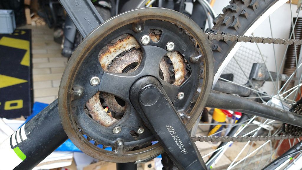

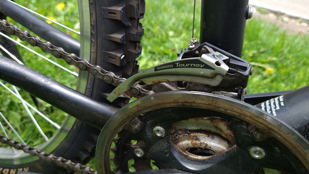

Da Bilder (und Blumen) mehr als 1000 Worte sagen...
Bilder Zustand Abholung
Die Felge (und die Kurbel natürlich auch) lassen auf den allgemeinen Pflegezustand schließen und müssen nicht weiter erklärt werden.
Nach dem Putzen
Wenn's weiter weg steht ist es gar nicht so schlimm :D

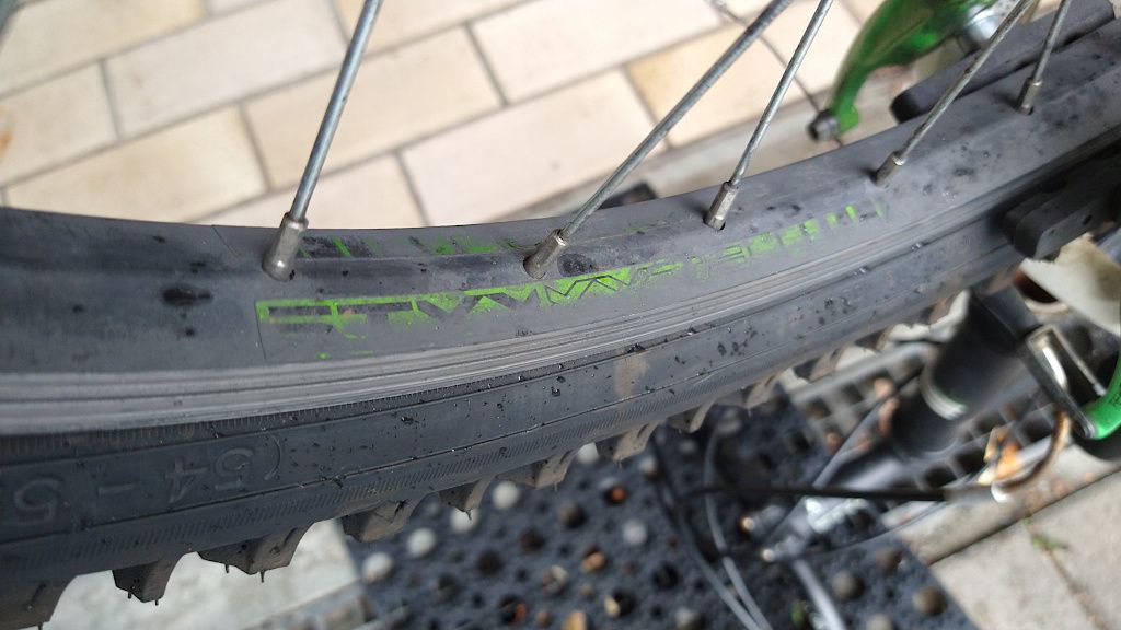

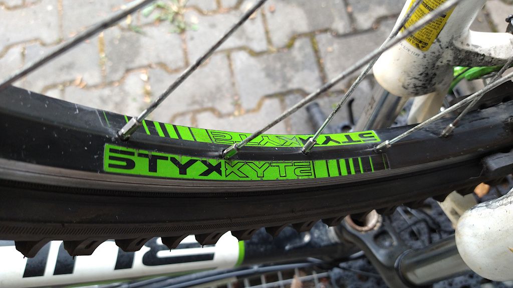

Die Felge hinten: Redondo 559x21 - 26" (heute Aufkleber auf der Felge entdeckt) mit Quando Nabe.
Kassette hinten: "Made in China" (kam beim Putzen zum Vorschein), sonst keine weiteren Angaben.
Die Kette und die Kurbel sind genauso wie die Pedale (die ihre Position halten) reif für die Tonne.
Grüße, Martin
Das sieht jetzt nicht sooo schlimm aus.
Der Umwerfer geht mit viel Geduld sicher wieder gängig zu machen: Zug aushängen und mit WD40 immer wieder fluten und bewegen. Kann auch mal Tage dauern.
Dasselbe mit dem Schaltwerk. Schön sauber und alle Gelenke gängig machen. Und auch die Feder. Der Kette täte ein bißchen Pflege auch gut. Hast in den letzten drölfzig Jahren viele Stunden bei der Wartung gespart, da kannst Du jetzt ein paar wieder investieren.
Neue Züge und Hüllen würden sicherlich hilfreich sein.

Jo aber ich kann es auf den Bildern nicht erkennen ob kasette oder schraubkranz.
Da muss der Ersteller was dazu zu sagen
8fach mit Distanzring. :ka:
Das hier kommt mit 7fach Kassette:
https://www.decathlon.de/p/rennrad-triban-rc-100/_/R-p-305831?mc=8545769Ältere Versionen hatten einen Schraubkranz.
Du hast recht. Aber bei Serienproduktion kommts auf den Cent an. 7 fach Naben sind billiger, als 9 fach und Schraubnaben sind noch billiger. Ein Blick auf die hochwertige Kurbel mit nicht wechselbaren Kettenblättern... :D
Das ist zu 99 Prozent eine Shimano 14/28 Schraubkassette.
Klassische Ausstattung bei MTBs in der Preisklasse.
Der TE könnte das Rätsel ja mit einem Bild der Kassette auflösen
Ein weiterer Blick in die Glaskugel:
Das Laufrad wurde getauscht und die vorhandene Schraubkassette wurde beibehalten. :D
Wenn das kleine Ritzel 11 Zähne hat, ist es keine Schraubkassette.
Kannste dir aber sparen, weil das 14 Zähne hat.

Wenn sich das bestätigt, müsstest Du Deine Einkaufsliste um ein neues Hinterrad erweitern. Oder Du fährst den Schlitten so wie er ist, und machst nur kaputtes Zeug neu.
Es gibt auch 9 fach Schraubkassetten, aber:
Diese passt nicht rein, weil sie am Rahmen ansteht. Die Nabe müsste weiter nach links gespacert werden und die Felge dann das Stück wieder nach rechts rüberzentriert werden.
Diese Bauart Nabe neigt ausserdem zu Achsbrüchen, weil das rechte Lager weit innen sitzt.
Du könntest eine einfache Shimano HG Nabe einspeichen, Lochkreis sollte passen => Speichen wiederverwenden.
Ein gebrauchtes Laufrad mit 135x10 sollte aber das geringste Problem bei dem Umbau werden.
