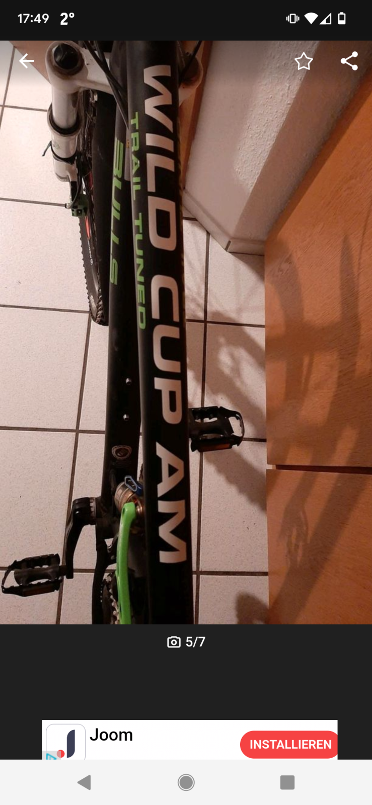

Teile suche für Bulls wild Cup 2 (Am?)

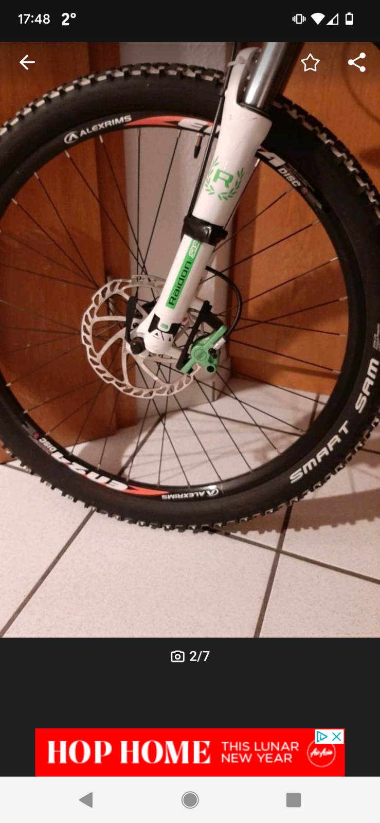

Dieses wurde dem Verkäufer an der Straße geschlachtet Screenshot_20230118-141929_Kleinanzeigen.png
Was noch verbaut ist
Shimano deore XT Schaltung (komplett) mit Kurbel
Bremssattel xt
Suntour Epicon RS-9 LOD
Rahmengröße 48 cm
Laufräder und Kassette (XT) ist klar
Ich würde gerne einen neuen Dämpfer verbauen und muss natürlich eine neu Gabel verbauen sowie Lenker

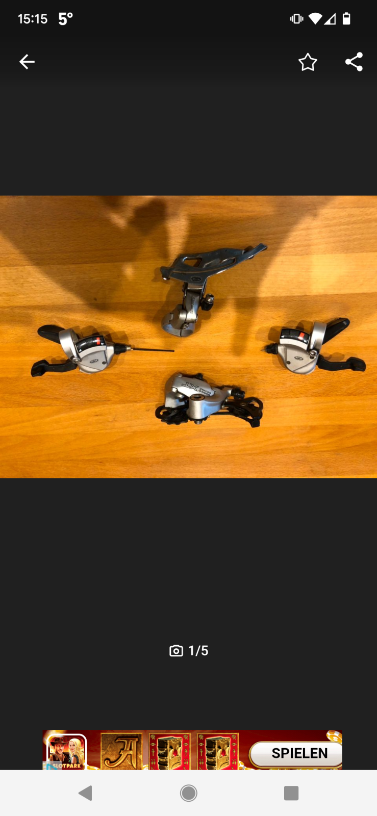

Besorgt habe ich schon
Habe ich günstig für 70 Euro bekommen
3x9 fehlt natürlich auch die Kassette
Könnt ihr mir teile empfehlen die mir fehlen
500 Euro sind dafür einzuplanen

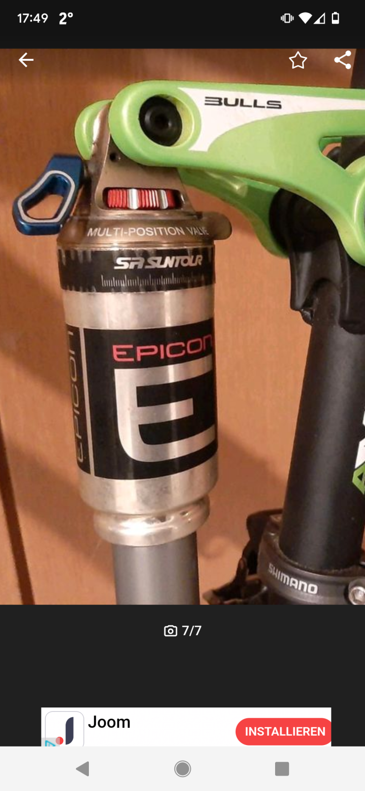

Das was ich rausgefunden habe ist das der Hub des vorhandenen Dämpfers 130 mm betragen soll
Das sagt mir aber leider nicht welcher Dämpfer passt

Federung
Gabel: Suntour Raidon RL Air, Federweg: 120 mm Lenker-Lockout
Dämpfer: Suntour Epicon RS-9 LOD, Federweg: 130 mm

Der Däpfer selber hat viel weniger Hub, 130mm wären der Federweg am Hinterbau.

Gibt anscheinend 2 verschiedene Dämpfer mit der gleichen Bezeichnung
Erste 190x50 (190x51)
Zweite 200x55 (200x57)
überwiegend im China zu kaufen ...

Hab bei suntour auch Mal ne Anfrage geschickt wegen den genauen MaßeScreenshot_20230119-174925_Kleinanzeigen.png

Suntour kann dir nicht sagen, was da verbaut wurde. Höchstens mit dem Code auf den Teilen. Du willst ja nicht orginal aufbauen, sondern gut fahrbar. Beim Gebrauchtkauf musst du darauf achten, dass du auch Serviceteile bekommst, da wäre RS oder Fox meine Wahl.
