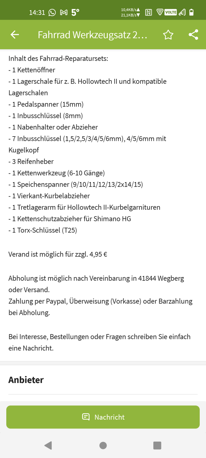

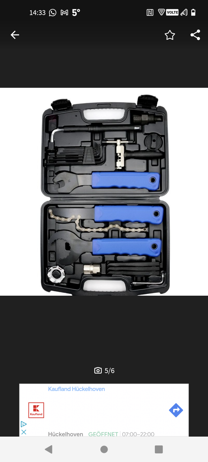

Das ist einer der typischen Billigkoffer, die eigentlich auch nicht mehr wert sind als 27€.
Prima, um beim Abrutschen Macken im Lack zu hinterlassen oder Inbusschrauben innen rund zu drehen.
Das meiste davon wie Inbusschlüssel, Torx ist auch nicht fahrradspezifisch; das hast Du doch angeblich schon? Abzieher für die Vierkantkurbel brauchst Du nicht, mit dem Speichenschlüssel kannst Du nicht umgehen (der funktioniert auch besch...) ,der Kettennietdrücker passt nicht für 11fach (außerdem verwendest Du bestimmt eine Kette mit Schloß?), der Hollowtech-Schlüssel nicht zu den XT-Lagern oder den DM-Kettenblättern.
Kauf nicht solchen Quatsch.

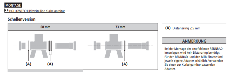

Passendes Innenlager bestellen. SM-BB800 BSA müsste passen.
Beim Einbauen nur einen der beiliegenden Spacer verbauen - und zwar rechts.
Passenden Innenlagerschlüssel nicht vergessen.
So habe das Innenlager jetzt da (Werkzeug leider noch nicht)
Ich lege also den 2.5mm Spacer auf der rechten Seite mit rein

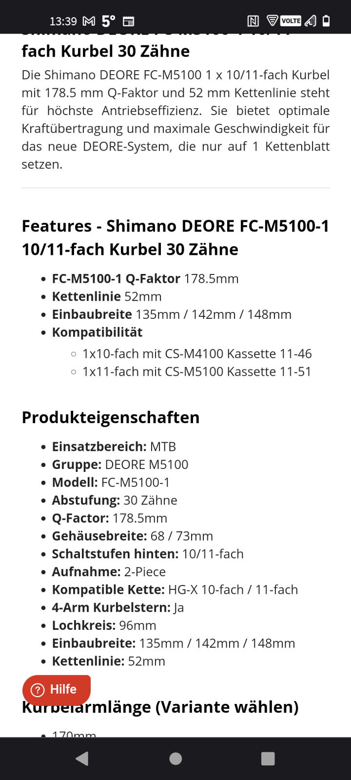

Die Kurbel kann 142mm/148mm
Muss ich da noch was beachten bezüglich der Kettenlinie 52mm bei 148mm ??
Einbaubreite 135 142 und 148

Bei 73mm Gehäusebreite. Bei 68mm 2 Spacer rechts 1 links:

Die Kurbel hat die Boost Kettenlinie von 52mm. Shimano sagt aber, dass sie auch bei nicht-Boost Naben funktioniert. Was man davon halten soll, ist jedem selbst überlassen. Shimano sagt es geht. Ist aber eh egal, da der Rahmen Boost hat.
Ok. Für 148mm bin ich mir jedenfalls sicher, dass es funktioniert.
Ja.
Sollte es wider erwarten Probleme geben, weil der Kettenschräglauf zu groß ist, kann man den Spacer auch links montieren. Vorraussetzung ist natürlich, dass das Kettenblatt trotzdem noch Platz zur Kettenstrebe hat!
Gehäusebreite ist 73
Hat mw.dd ja auch so gesagt mit dem Spacer
Ich war mir jetzt nur bei der Kurbel unsicher da verschiedene breiten angegeben waren

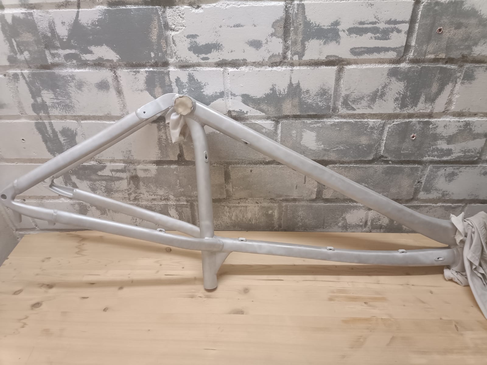

Angefangen mit nass schleifen
Der dartmoor Schriftzug ist die Grundierung
Lässt sich schnell abschleifen
Jeweils eine Schicht Grundierung Lack und Klarlack

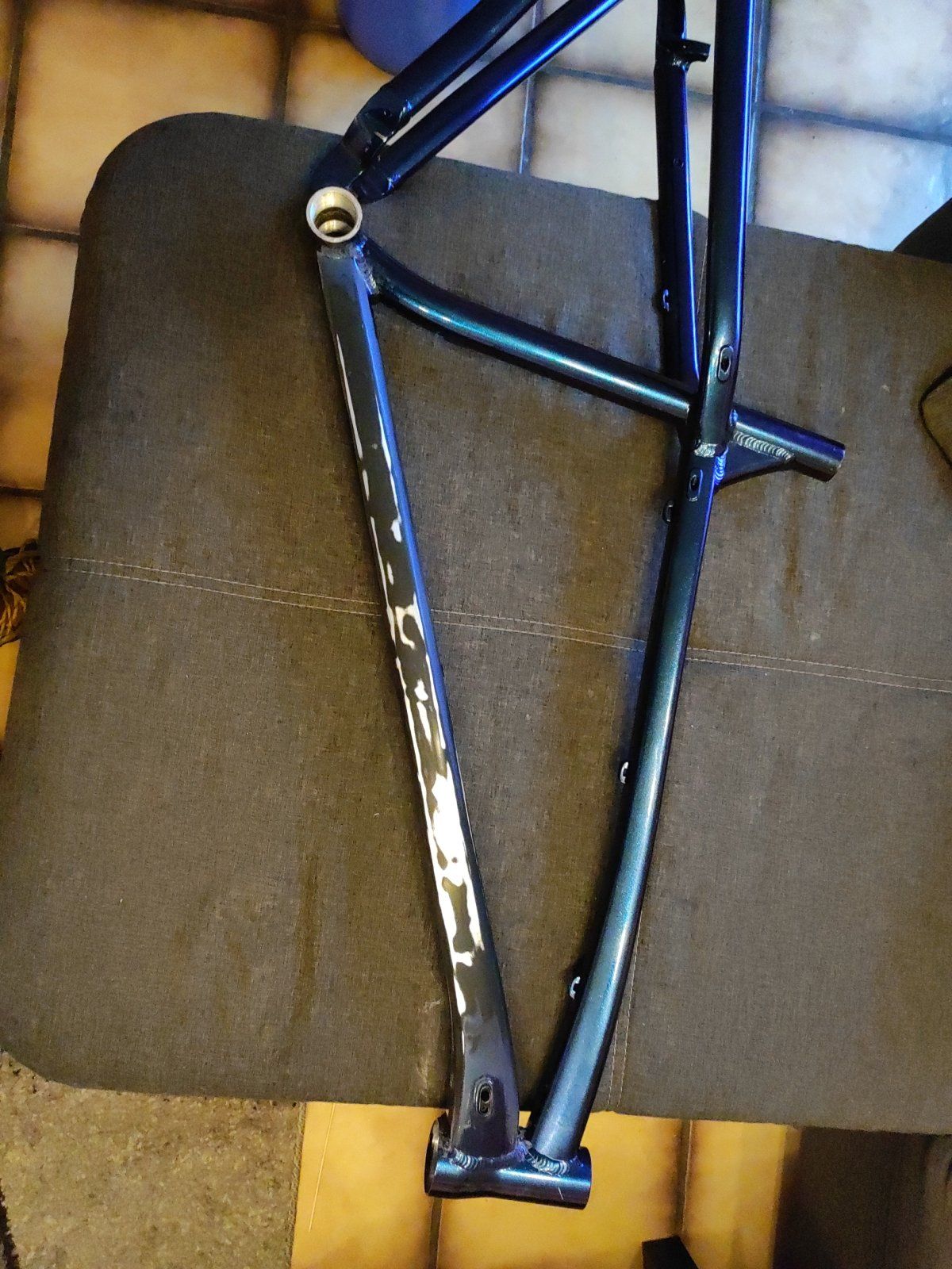

Ist jetzt nicht gerade Qualitativ
