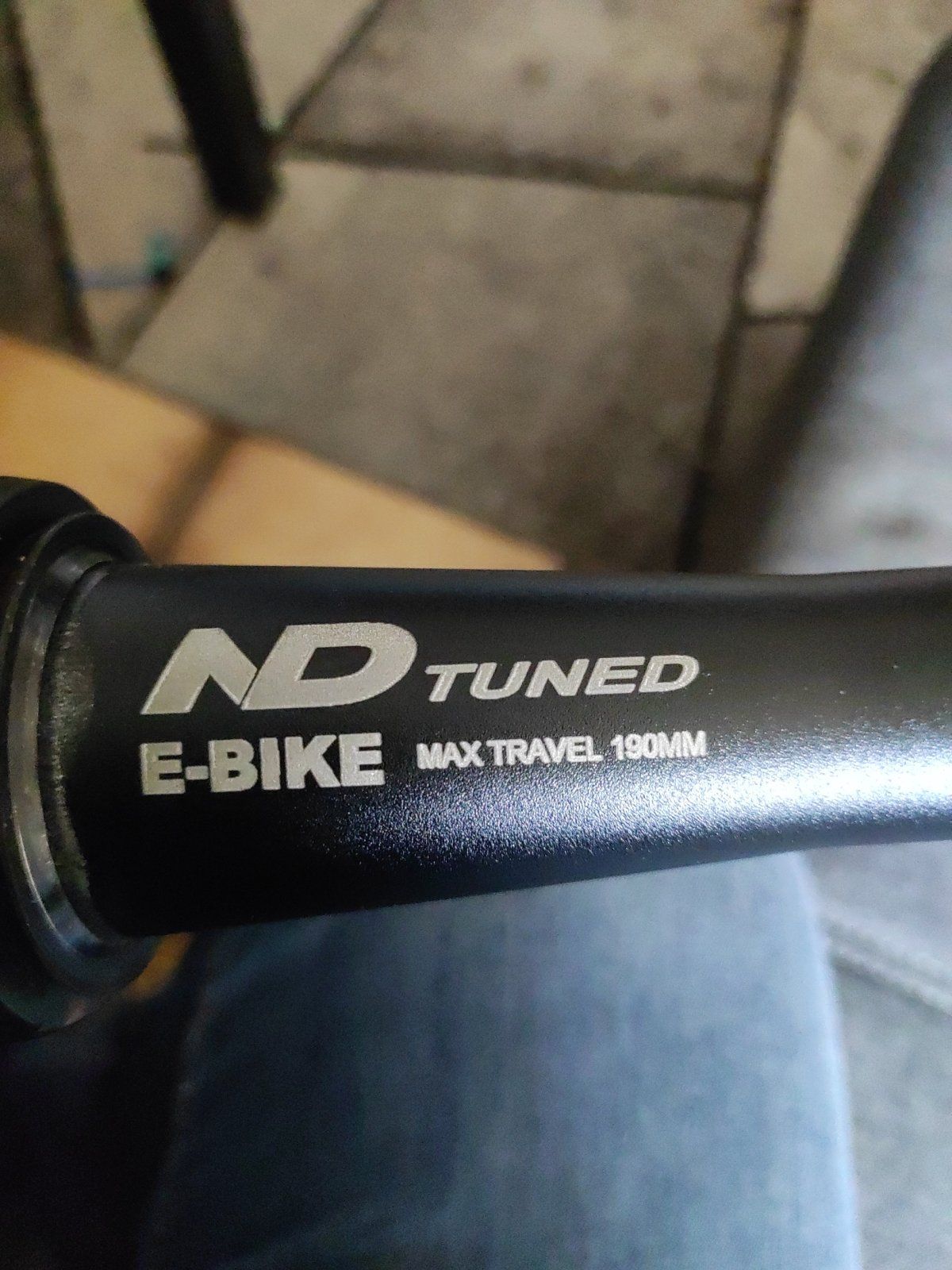

Ach und dieser Schaft
Sind die stabiler als die normalen ?
Weil die für unterschiedliche travel angegeben sind

Mir wurde auch gesagt es geht nach Federweg denke wegen belastetungDie werden schon unterschiedliche Dimensionen haben,ob für eine Cross Country oder eine dicke Freeridegabel wie die 38 oder Zeb.

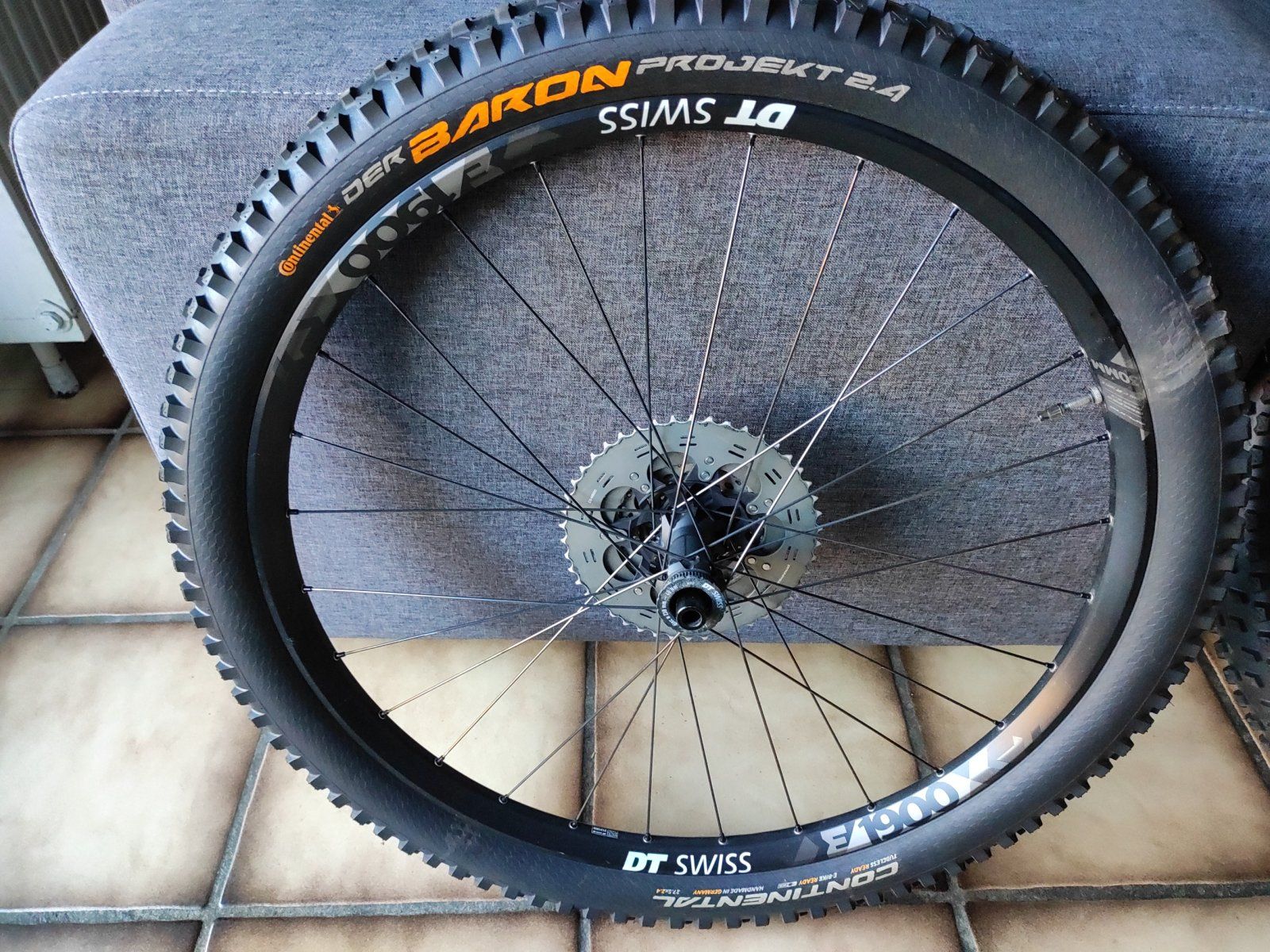

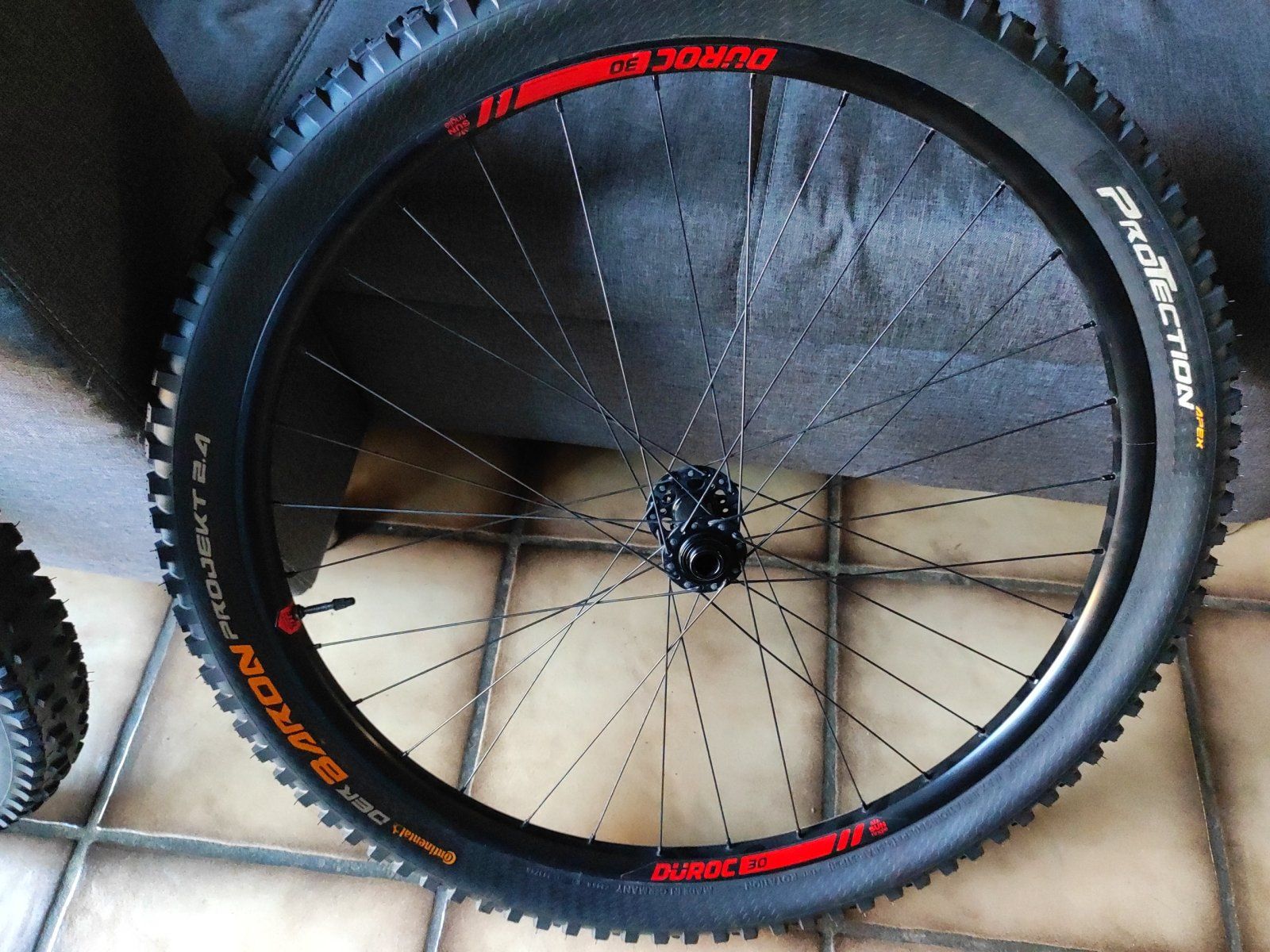

Weiß nicht ob da was drin istHast Du Milch drin? Welche hast Du jetzt eigentlich gekauft?
Läuft auch nicht rund der vordereOhne Schlauch hält ein Reifen die Luft nur, wenn man das Rad tubeless aufgebaut hat, also entsprechendes Felgenband und Milch, und Felge und Reifen müssen geeignet sein.
Wenn das hier tubeless ist, dann ist vielleicht die Milch eingetrocknet.
Falls es mit Schlauch ist, musst Du mal schauen, ob der ein Loch hat, oder ob es am Ventil hängt.
Reifen oder Felge?Läuft auch nicht rund der vordere
Milch brauchst du eh früher oder später. Die trocknet mit der Zeit aus (Stans gibt 2-7 Monate an). Erfahrungsgemäß kann sie aber auch länger halten.Ist halt nicht wie beschrieben
Ein richten (zentrieren lassen) neues Felgenband und Milch kostet auch wieder knapp 30 Euro
Ne das Laufrad selberReifen oder Felge?
Wie unrund?
Sitzt der Reifen richtig und gleichmäßig im Felgenbett? Oft haben die Reifen eine Linie knapp über der Felge. Die sollte gleichmäßigen Abstand von der Felge haben.
Wie schnell geht die Luft verloren? Wie viel Bar hast du aufgepumpt?
Reifen werden nicht zentriert, das macht man mit der Felge. Liegt es jetzt an der Felge, oder sitzt der Reifen nicht richtig? So langsam solltest du dich um eine fachliche Ausdrucksweise bemühen.Läuft auch nicht rund der vordere
Ich hab ja auch nichts von reifen oder Felge gesprochen
Eine Forumslegende. Wie es ihm wohl geht? Konnte er die Chicks auf dem Aldi Parkplatz beeindrucken? Wir werden es wohl nie erfahren...Wer ist fabu23 ?
Probiere ich heute Abend Mal ausPack mal 3 Bar rein und schau/hör wo die Luft rauskommt.
Mögliche Fehlerquellen:
Wenn aus Speichenlöchern, dann ist es höchstwahrscheinlich das Felgenband.
Aus dem Ventil, das Ventil.
Zwischen Felge und Reifen oder im Reifen ein Loch, dann fehlt höchstwahrscheinlich Milch.
Eine Seite vorsichtig aufmachen und nach der Milch schauen wäre auch nicht schlecht.
Wie groß ist der Seitenschlag?
Sind irgendwelche Speichen locker?

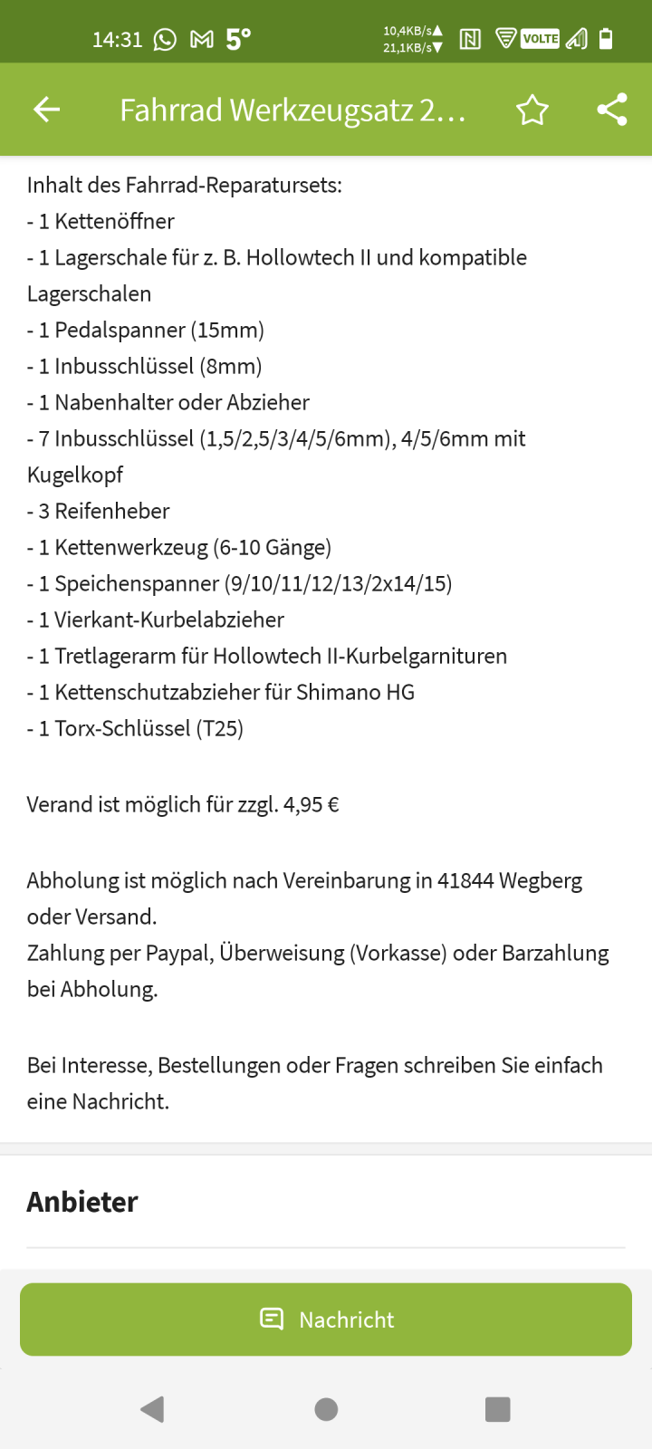

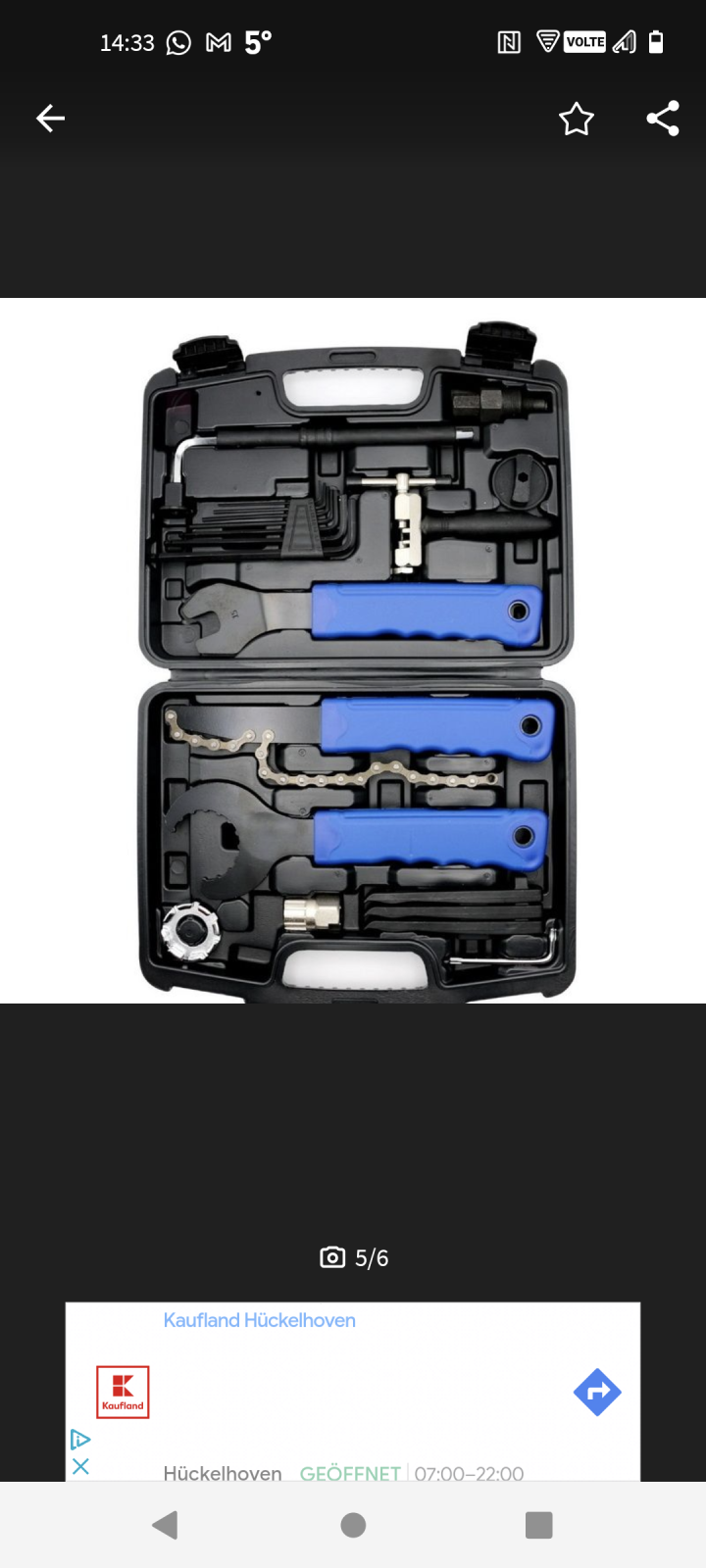

Ich halte auch nichts von den Koffern. Gibt halt zig Standards, da fehlt im Koffer immer was und hast viele Werkzeuge übrig die du nie brauchen wirst. Da ist man meistens sogar günstiger dran, wenn man sich nur das Werkzeug kauft, welches man auch braucht, dafür aber in Hochwertig. Vor allem wenn man als Heim/Handwerker schon eine gut ausgestattete Werkstatt hat.Das weiß ich
Aber das Budget dafür werde ich erst in ein zwei Monaten haben
Dann kaufe ich was gescheites
Ich halte als Schlosser auch nichts von billig Werkzeug
Für den Zusammenbau muss es ausreichen
Aber 27€ sind jetzt auch nicht so viel, und das ganze Standardwerkzeug wie Seitenschneider, Sechskantschlüssel... wirst du sicher schon haben.
Was ist alles drin? Nicht das du am Ende alle Teile da hast, aber z.B. das Tretlagertool nicht passt...
