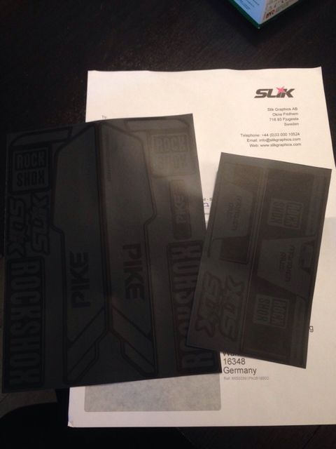

Nein die sind komplett Matt und durchgehend schwarz also nicht nur schwarz bedruckt. Ich denke das bei dir dann glänzend besser aussehen wird.
Sind die Decals von slikgraphics eigentlich Druck auf Folie (Klarsichtfolie zwischen den Buchstaben) oder geschnitten, und somit freistehend, mit Transferfolie?
Das ist wie gesagt durch und durch schwarze Folie auf welche dann in dunkelgrau gedruckt wurde. Dann ausgeschnitten... Da ist nichts durchsichtig.
