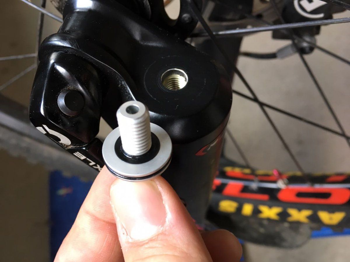

Hey, ich habe bei meine Pike ein Problem.
Rechts unten am Rebound Knopf tropft ein bisschen Öl heraus, benötige ich da evtl. ne Dichtung? Bei mir ist gar nix eingebaut...

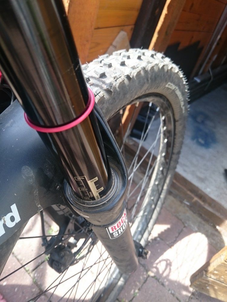

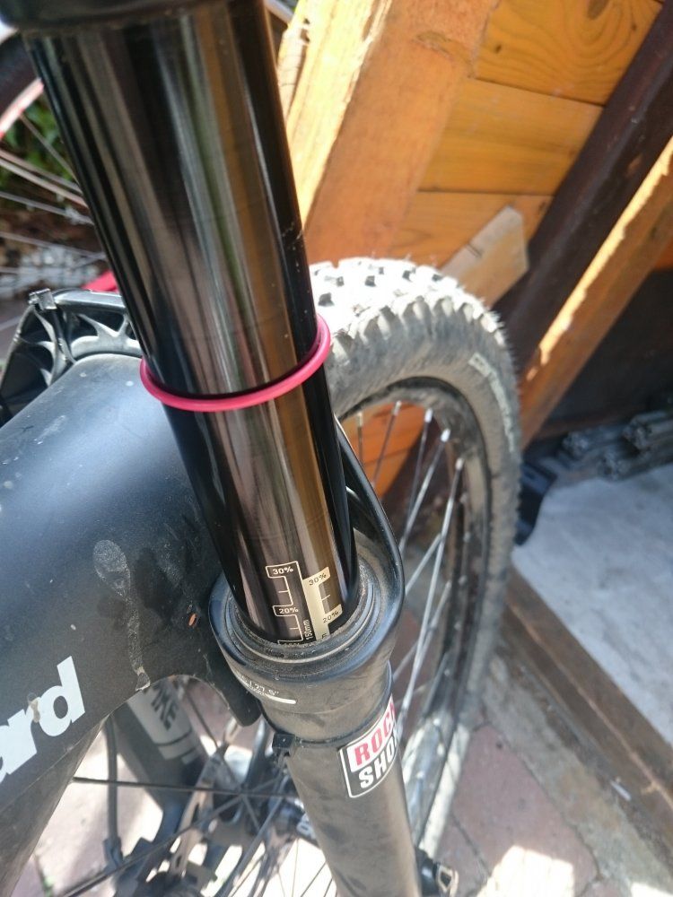

Service wurde Ende letzten Jahres gemacht, jetzt zur neuen Saison ist mir aufgefallen, das die Gabel nicht komplett ausfedert.
Ein Bild ist normal, das anderen komplett unbelastet.
Wenn ich den lenker festhalte und das casting runterdrücke geht die gabel komplett auf, sobald ich das Rad dann auf dem Boden abstelle sackt sie etwa auf den 10% Sag ein.
Jemand eine Idee woran das liegen kann ?

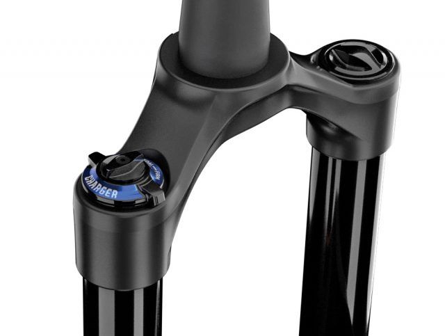

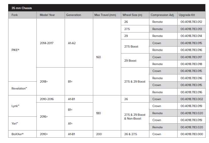

Das heißt sie bringen für die 2014er Standard Pike keine Charger 2 mit Crown Adjust.
Haben Sie wohl Angst, dass dann keiner mehr außer OEM die Pike 2018 kauft.
Muss man mal schauen, ob man das alte Gewinde auf die neue Charger 2 bekommt, obwohl das Geld wohl besser in ein MST Tuning investiert ist.
mobil gesendet

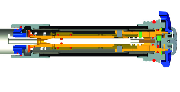

Nein, dann hätte man da gleich keine Upgrade Kits angeboten.
Da passt räumlich der neue Einsteller nicht, deswegen gibt es nur die Remoteversion.

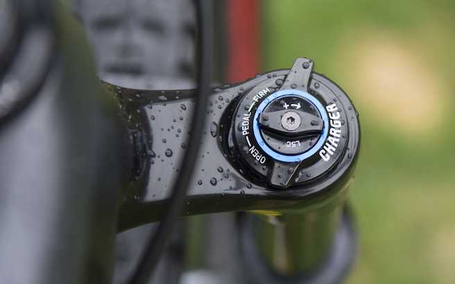

Hey, ich habe Ölverlust über die Knöpfe der Charger. Also oben raus. Ist das ein bekanntes Problem?
Keine Ahnung aber da wird halt der O-Ring undicht sein.
Danke erstmal. Sowas dachte ich mir irgendwie. Nur kenne ich den Aufbau nicht so richtig. Kann ich da einfach mal drauf los schrauben oder gibst da was zu beachten? Kennt vielleicht einer den besagten O-ring?
