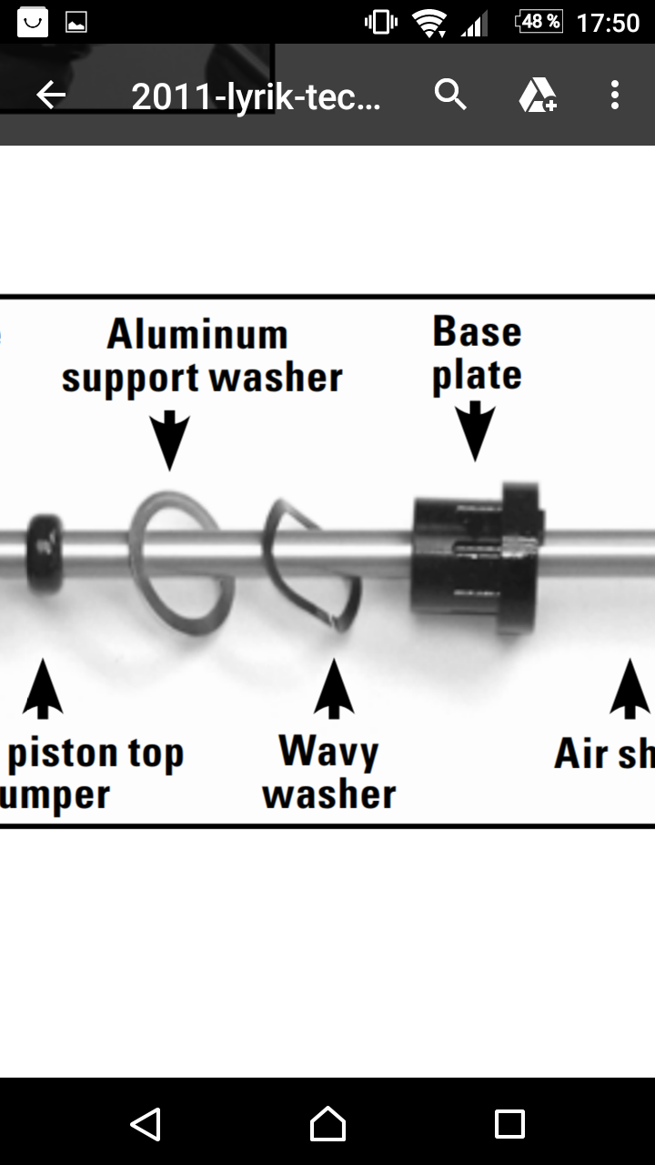

Genau,der geht kaum drauf.Die zwei Washer und die Baseplate setzen sich ja innen ins Standrohr bis zur Phase/Kante, und dann presst sich das mittels dem Sprengring grad so rein.
Die zwei Ringe(den flachen und den welligen) haste aber auch wieder mit aufgefädelt?Also Baseplate/welliger Ring /flacher Ring?
Bild ist vom Lyrikshaft, aber die Reihenfolge vom Washer is gleich
