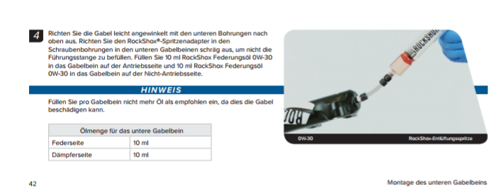

Hallo,
wollte einen Gabelservice machen, normal mache ich Antriebsseite 5ml und links 15ml rein.
Jetzt habe ich bei SRAM nach geschaut und da steht
:ka::spinner:
Wonach richtet ihr euch?
