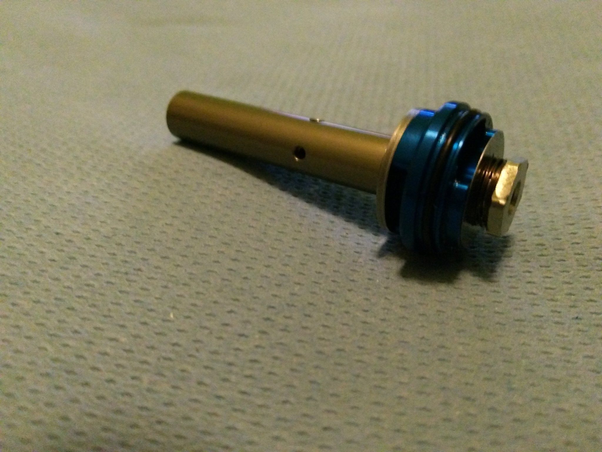

Ich möchte beim RC Charger die Shims am Basevalve wechseln und habe Probleme die Schraube am Compression Piston zu lösen. Muss ich den Schaft einspannen (z.B. mit nem Schlauch ) oder ist die Schraube gar mit Locktite gesichert? Oder kann ich durch die 4 Durchflussöffnungenein dünnes Seil zum fixieren ziehen?
