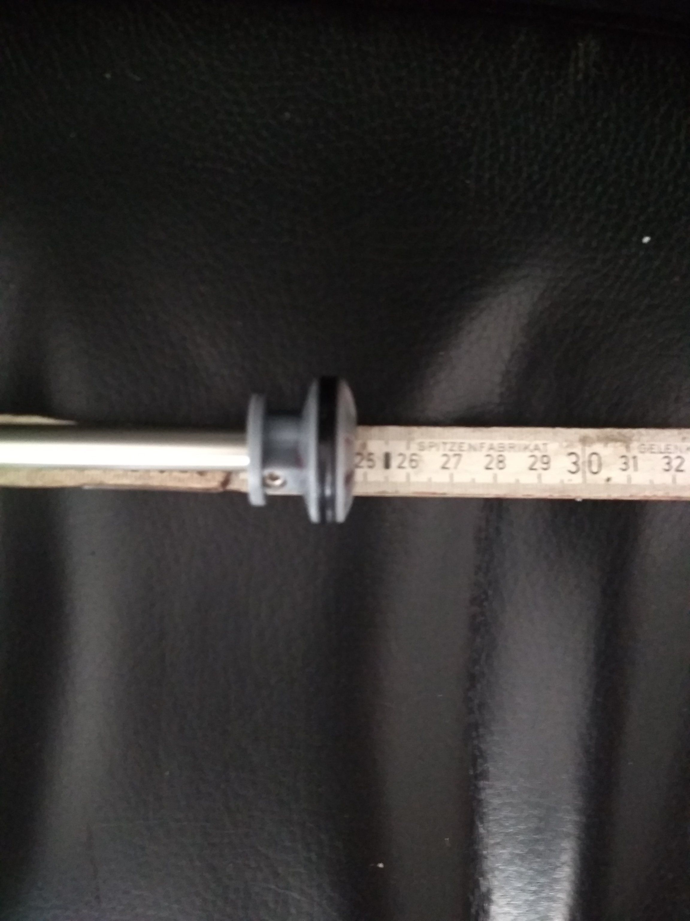

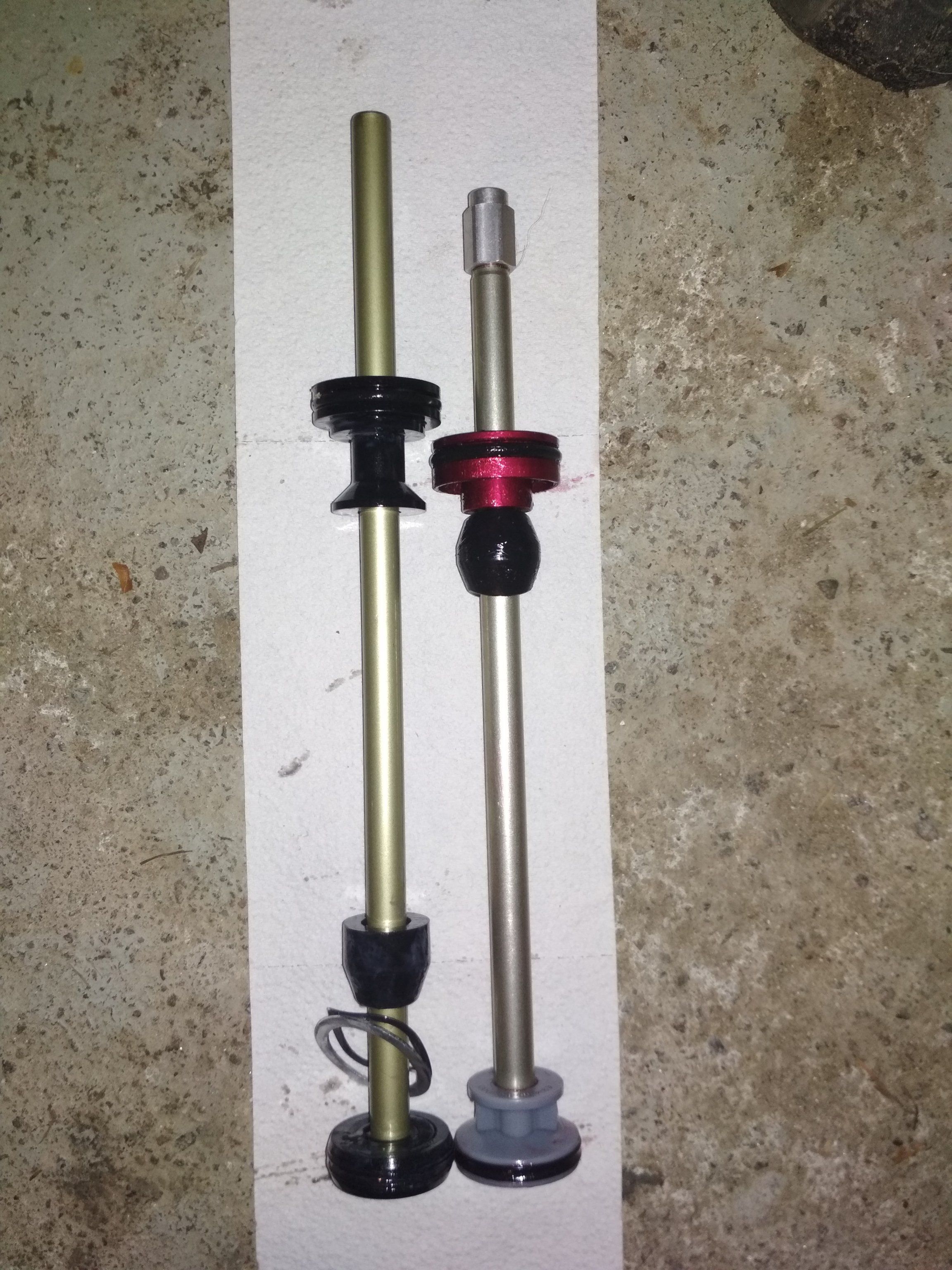

ich wollte meine Pike 29" 150 mm (BJ 2015) auf DebonAir umrüsten. Nach dem Umbau hatte ich allerdings im unbelasteten Zustand ca 17 % SAG statt vorher die normalen 3 %. Nachdem ich zunächst vermutet habe, dass irgendwie der Ausgleich zwischen Positiv- und Negativkammer nicht geklappt hat, und die hier empfohlenen Methoden mit Kabelbinder zwischen die Schaumabstreifer und Gabel auseinanderziehen erfolglos probiert habe, habe ich die Gabel nochmal auseinander genommen. Dabei ist mir dann aufgefallen, dass der originale Luftschaft (Foto links) ziemlich genau 2 cm länger ist als der neue DebonAir, was die 14 % SAG mehr als vorher ziemlich perfekt erklären würde. Der Bypass war nicht verstopft.
Auf der Verpackung ist allerdings definitiv der richtige Luftschaft angegeben, und auch die Länge (ca 24,8 cm) stimmt mit dem überein, was er laut meinem Händler haben sollte.
Hat noch irgendjemand eine Idee, wo der Fehler liegen könnte? Bin für jeden Hinweis dankbar...

Luftausgleich der Negativkammer geht nicht mit Kabelbinder am Standrohr.
Hast du die Gabel mal aufgepumpt und mehrfach durchgefedert und dann ganz auseinander gezogen? In der Regel hört man beim Auseinanderziehen dann ein Zischen, was der Druckausgleich zwischen Negativ- und Positivkammer ist.

ganz sicher falsche schaftlänge!
