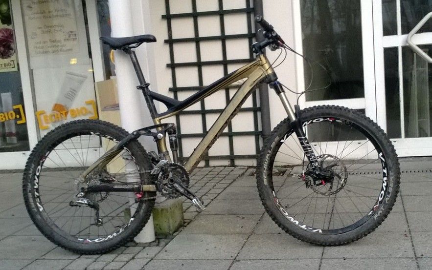

Servus zusammen,
Ich bin mir noch ein bisschen unschlüssig, welche Pike es werden soll. Vielleicht könnt ihr mir ja weiterhelfen. DPA ist gesetzt, weil das Bike auch weiterhin klettern können muss.
Hintergrund: Ich habe habe mir 2009 ein (2008er) Felt Compulsion 2 gekauft. Der Rahmen wurde letztes Jahr auf Garantie ausgetauscht. Die Gabel ist die ursprüngliche 2008er Pike 409 (140 mm, U-Turn, Coil, 2,5 kg) geblieben. Siehe Bild. Die ist mir zu schwer, gibt nur 130mm frei und ist für den neuen Rahmen auch eigentlich zu kurz. Die neue Pike scheint ja die Punkte zu erfüllen und ordentlich zu funktionieren.
In schwarz habe ich jetzt 2 günstige Angebote gefunden:
Pike RC, 26", 160 mm für 599€
Pike RCT3, 27,5", 160 mm für 619€
Ich tendiere (weil ich das Bike als v.a. für Touren nutze, auf denen man es Spaß krachen lässt) zur 26" Gabel, aber RCT3 und Upgrade-Option auf 27,5" für 20€ sind auch nicht zu verachten... Was meint ihr?! Lohnt sich RCT3, auch wenn dadurch die Gabel nochmals 10 mm länger wird?!
Danke im Voraus!
RCT3 ist die Dämpfung. Die hat nix mit der Einbauhöhe zu tun.
Du meinst bestimmt, ob sich die 27,5" anstatt 26"lohnt. Ich persönlich würde sagen Ja. Das liegt aber nicht daran, dass ich diesen 650b Kram gut finde sondern eher daran, dass ich denke dass sich 650b durchsetzen wird und Du sonst in zwei Jahren eine Gabel mit "altem" Standard hast. Wenn Sie Dir zu hoch baut kannst Du sie doch als 150mm nehmen...
Gtuß Marc
ich würde eine 26" nehmen. die baut ja schon höher als deine jetztige. das die winkel flacher werden, könnte dem bike ja zu gute kommen, aber das tretlager wandert auch nach oben. mehr als 350- 355mm tretlagerhöher würde ich bei 160mm federweg nicht fahren.
ich fahre die rc, die reicht mir vollkommen. die lowspeedverstellung ist etwas mehr als eine halbe Umdrehung. das kann man locker beim fahren bedienen. zumal ich dir nur brauche, wenn ich eine längere passage im wiegetritt fahren will
