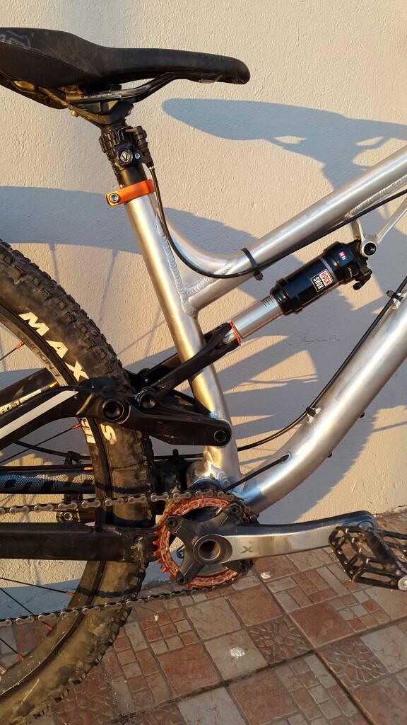

Hallo. Ich habe die debon air in meinem Process 111 von 2015.
Ich finde die besser als die Standard Luftkammer.
Ich hatte vorher auch das Problem, das die zugstufe zu langsam war und das mir der Dämpfer im Mittelteil zu weich war, selbst bei unter 20% sag.
Beide Probleme habe ich mit der neuen Luftkammer gelöst.
Das es deutlich mehr wippt, kann ich nicht bestätigen. Dafür aber, dass das Ansprechverhalten besser geworden ist.
Ich habe übrigens die Hälfte aller möglichen Volumemspacer verbaut, damit der Dämpfer zum Schluss nicht zu weich ist.
