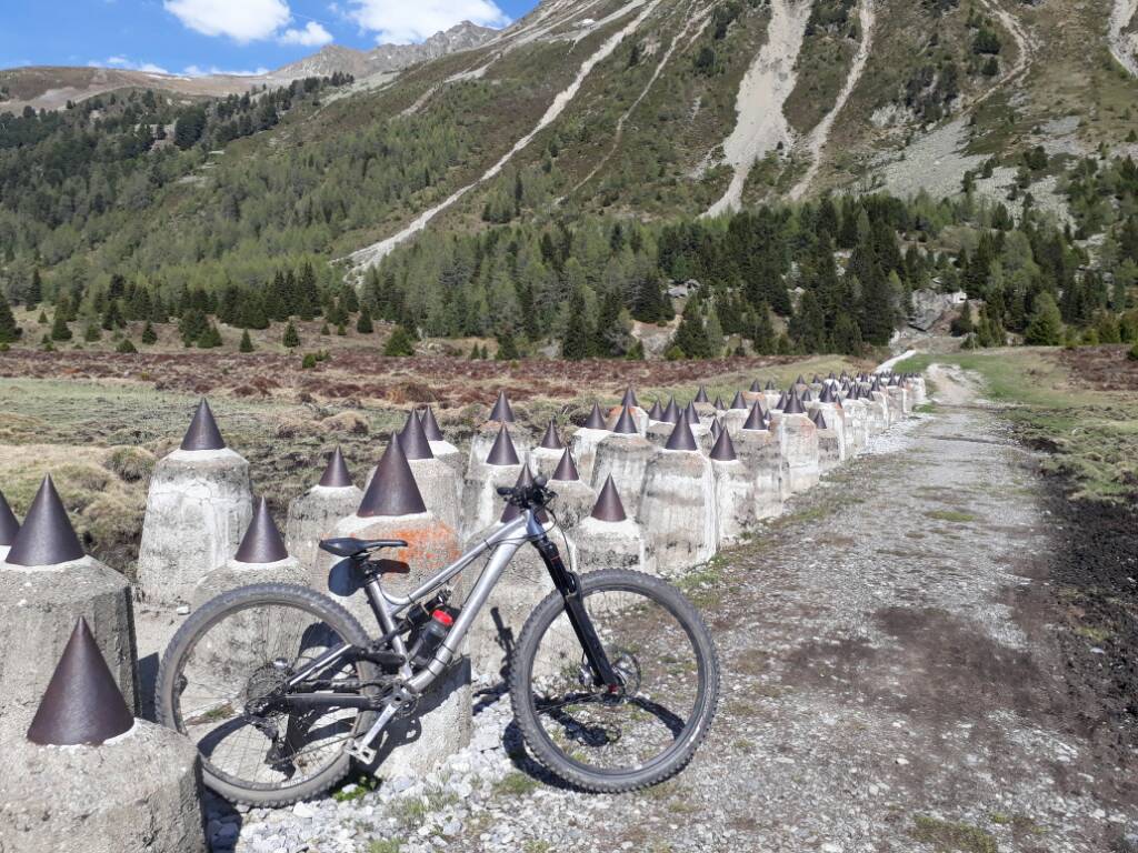

Då bin ich Mal gespannt was du von dem Dämpfer hälst.
Übrigens dein Alu Natur Hauptrahmen gefällt mir immer besser. Könnte glatt für den look mein lila aufgeben. ;)
Mit wie viel Federweg fährst du eigentlich am Vorderrad?
Ich fahre vorn 130mm Pike.
Hatte bei der Revelation zuvor auch mal 140mm getestet. Aber 130 harmoniert für mich am besten.
Erfahrungen mit dem Inline folgen die nächsten Wochen.
Gesendet von meinem SM-G850F mit Tapatalk
Heute Ausfahrt 2 mit dem Dämpfer, bin noch begeistert...
Details folgen noch...
Ach ja, hinten jetzt einen Purgatory Grid montiert...
13.99kg
Gewicht kann ich nicht sagen, hab ihn weder zuvor noch danach gewogen. Schätze aber maximal 100g, eher weniger...

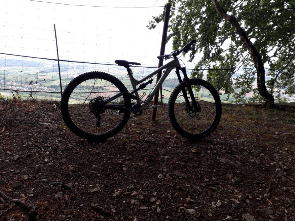

so, kleines review nach den ersten hundert km:
das teil ist eine spaßrakete. wunderbar sattes feeling, durch nichts aus der ruhe zu bringen. gleichzeitig aber poppy, man spielt förmlich mit dem wald und schaut immer auf kleine kanten zum abziehen, rillen zum reindrücken oder wellen zum durchsurfen.
dabei nimmt das process viel momentum mit, wohl auch dank der 29er riesenräder. kleines manko ist, dass die pike mir etwas zu schnell durchrauscht. da werden wohl auf kurz oder lang token reinwandern. der monarch ist mir bisher nicht negativ aufgefallen, allenfalls etwas unsensibel aber wenn man coil gewohnt ist dann wirkt wohl jeder luftdämpfer erstmal so ;)
