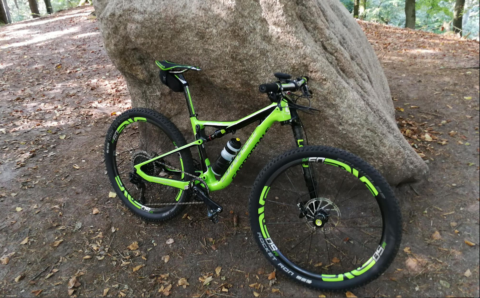

Moin zusammen,
gestern die erste Ausfahrt mit dem Scalpel, einfach der Hammer:D, hätte nicht gedacht das ich die Reverb überhaupt nicht vermissen werde.
Gleich 2 KOMs eingefahren.
Die Größe S past auch super.( vielleicht könnte die Front bisschen tiefer, überlege den -20 Steam )
Echt hammer das Bike danke für die Kaufberatung!!!
Leider kommt jetzt das negative, die Lefty ist nach ca 20km komplett eingesackt.
Wenn man sie wieder aufgezogen hat, hielt es 5 min dann ging sie wieder in die Knie und deswegen steht das Bike wieder beim Händler.
Mal sehen was gemacht wird, angeblich das 2Spring , Dienstag soll es angeblich fertig sein.
Zum Glück habe es nicht geordert.
Grüße und Bericht folgt
Ja leider kommt das immer noch vor.
das sollte mit 2Spring eigtl kein Thema mehr sein.
Ein neues Kit sollte aber helfen.

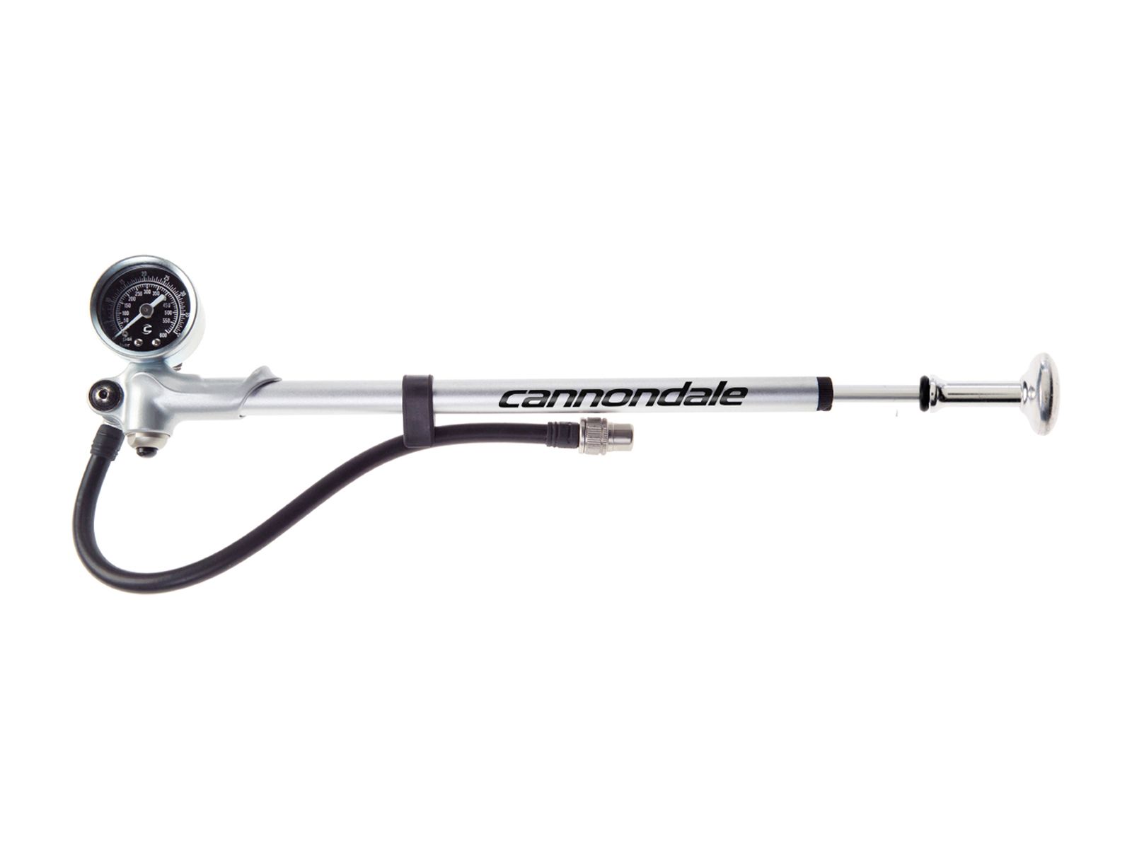

Moin,
wollte nur mal kurz anfragen ob bei euren Scalpel auch kein Zubehör wie Dämpferpumpe, Case für die Papiere oder den Schutz für die XX1 Kurbel dabei war?
Händler meinte das alles gibt es nicht mehr.
Stimmt es?
Grüße
Bordmappe usw. gibt es seit Modelljahr 2017 nicht mehr dazu!
Weil das alles nunmehr als PDF herunterladar ist?
Wobei die Beschreibungen oftmals nur allgemein gehalten wurde bzw auf alles Modelle angewandt würden (wenn da von einer zwei einigen Gabel gesprochen, aber eine Lefty verbaut wurde usw ist).
Und waren in dieser Mappe nicht auch Rahmenschutzfolien dabei und diverse Kleinteile bzw Adapter?
Auch so kann man noch ein paar Cent einsparen ohne daß es auf das Kaufverhalten des Kunden eine Auswirkung hätte :o.
