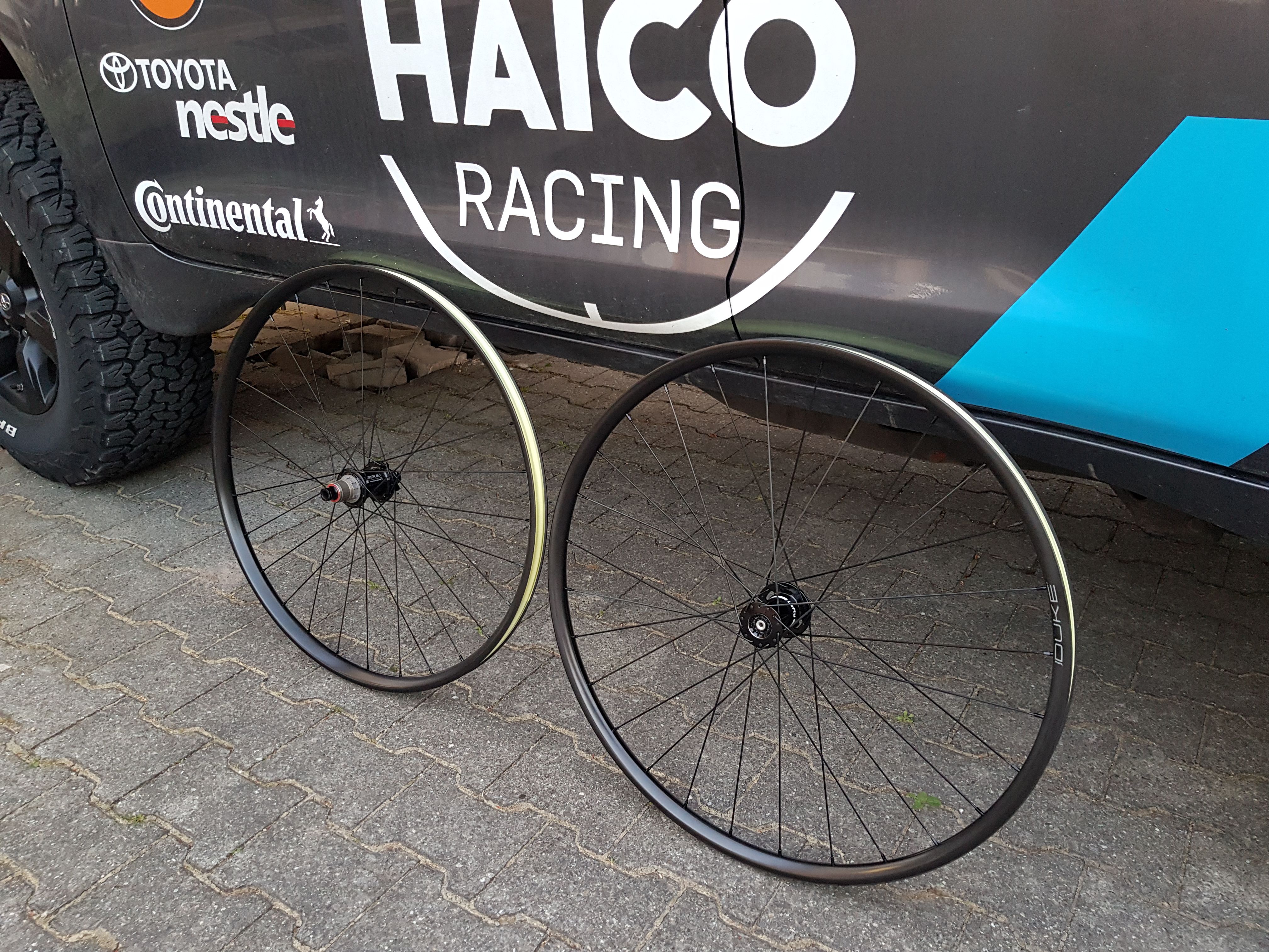

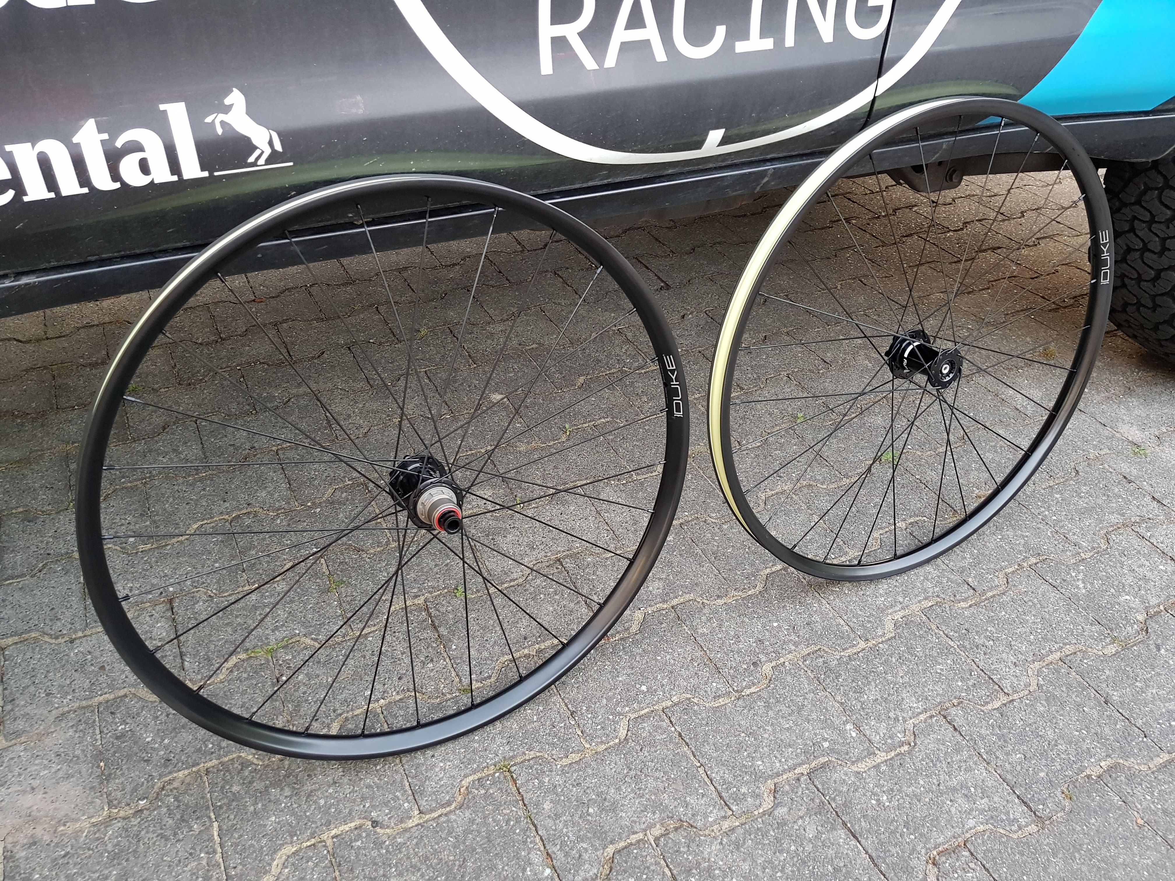

Falls jemand Interesse an diesem extrem geilen LRS hat, gerne melden. Handbuilt, Gewicht wie auf den Bilder inkl Tubeless Band 1260 Gr. Passend für alle Scalpel ab 2017 (Lefty 2.0 und Ocho, HR 6mm So mit 142x12mm Achse). Felge ist die Lucky Jack SLS
