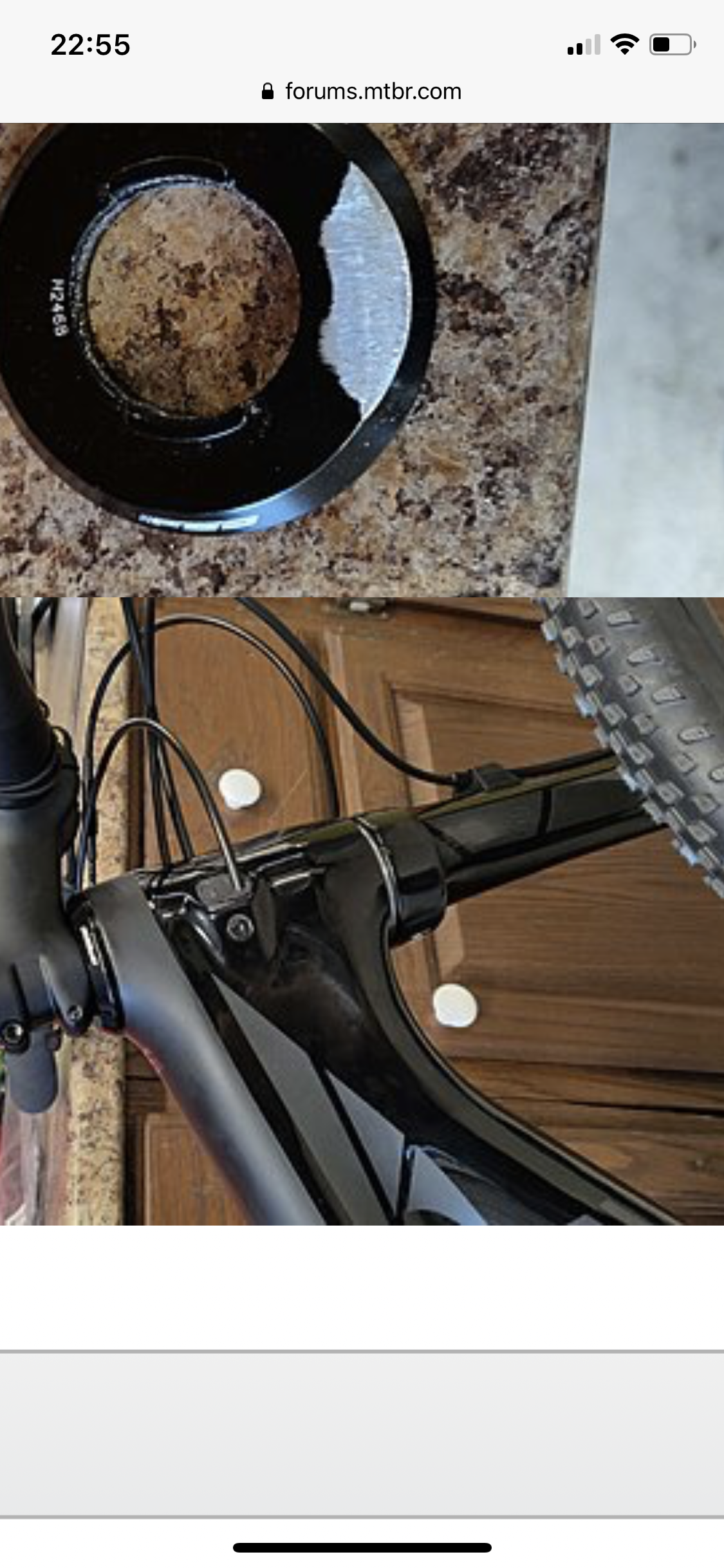

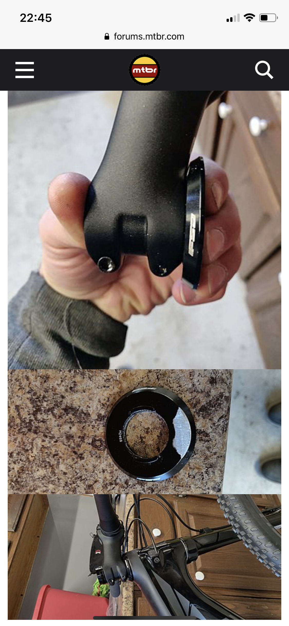

Gerade im engschlischsprachigem Forum gefunden. Die Gabel berührt scheinbar auch beim „Standardscalpel“ in Größe L das Unterrohr...

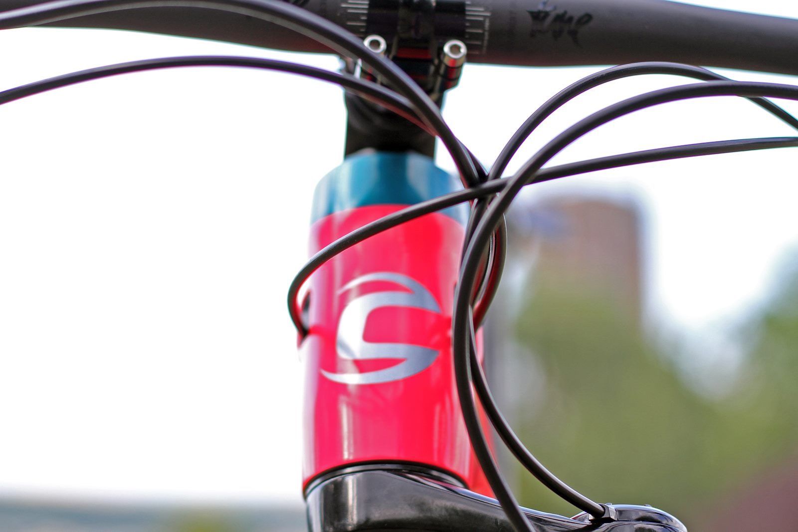

Jein, nicht relevant da vorher der Bremsgriff/Remote am Oberrohr anschlägt, siehe Bild. Ohne dem Spacer schlägt die Gabel wirklich an.

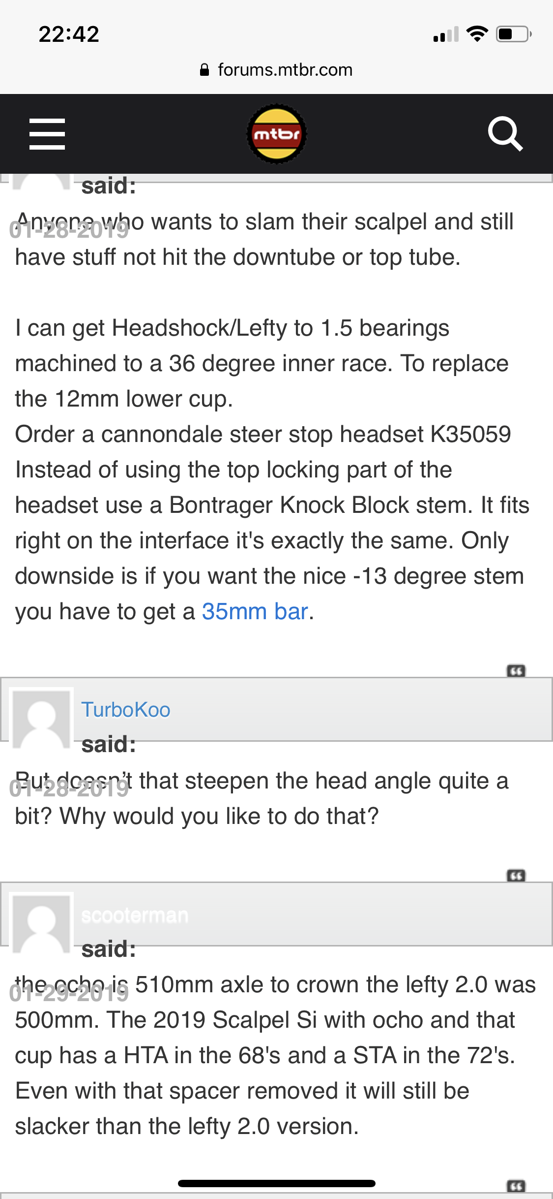

Da wird einfach ohne Spacer und mit einem speziellen unterem Lager gefahren. Bei Rahmengröße M geht das noch gut, bei L schlägt die Gabel am Unterrohr an. Es hat sich nichts an der Geo verändert.
Habe das Thema zuletzt mit 88+ diskutiert, die Sonderlösung fahren einige Rennteams, welches spezielles Lager benutzt wird (mit 36 Grad) wollte man mir allerdings nicht verraten.

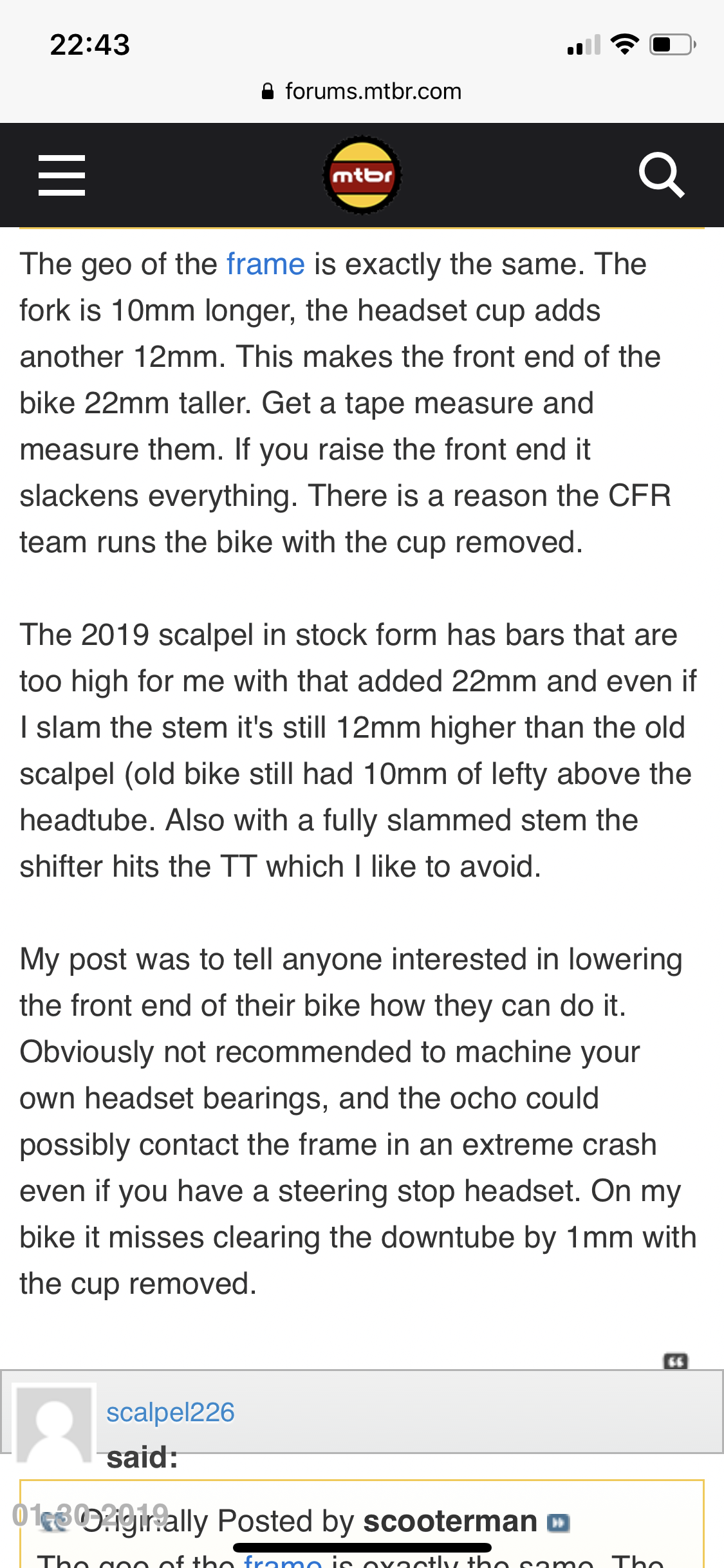

Habe dazu gerade was gefunden... allerdings kann ich das technisch nicht beurteilen.

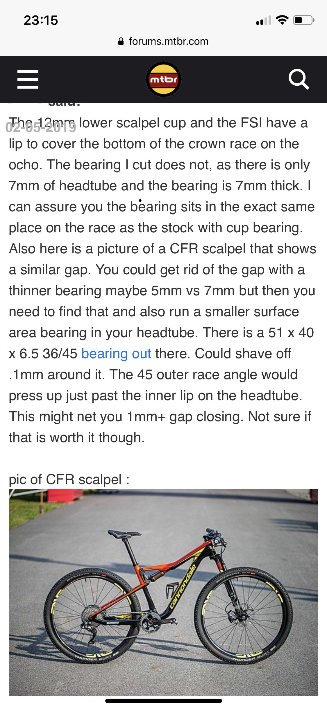

Jemand fragte in dem Forum nach dem Spalt nach der „Bastelaktion“...
Der Spalt ist mittlerweile besser geworden wenn man sich aktuelle Bilder von CFR anschaut. Aber ohne dieses spezielle untere Lager kommt man eh nicht in den Genuss.
Hier ein Bild der Ocho Alu, bei der Alu kann man jedenfalls den unteren Gabelkonus tauschen oder einen anderen verwenden der nicht diese 36 Grad hat.
