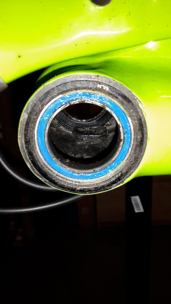

KM600 auf der Uhr und das Nichtantriebslager war trocken und eigtl. fast hinüber. Habe es aber noch nachgeschmiert.
-> Passt bei eurem Tretlager auf! Bei jeder Regenfahrt oder Reinigung einmal die Stütze raus und auf den Kopf stellen. Da kommt gut Wasser rein ;)

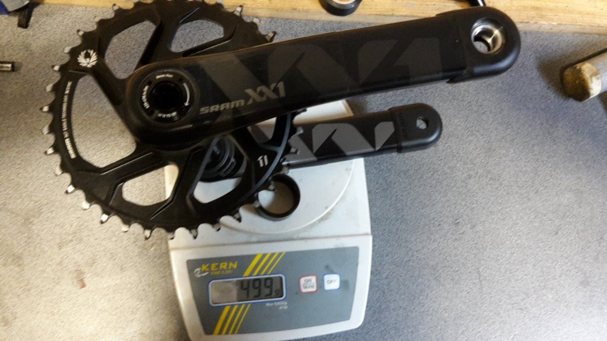

Eagle mit 36ger Blatt - überraschend leicht!

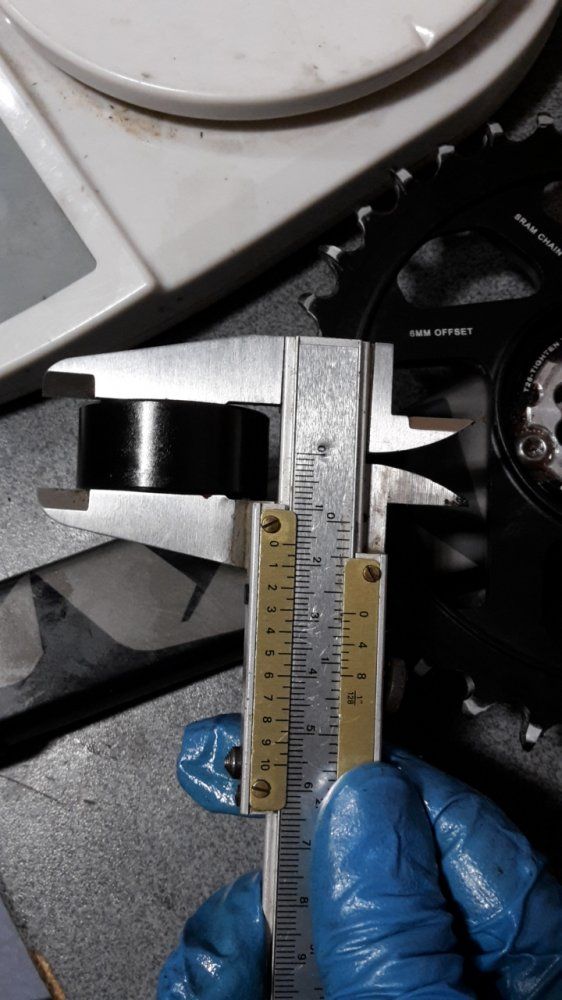

Achse ist natürlich länger und Spacer mit 16,5mm ebenfalls breiter.

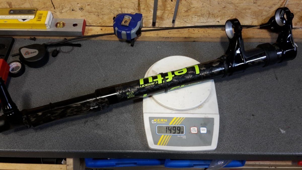

Lefty 2.0 XLR 110mm ohne Bremsadapterschrauben und Xloc Sprint (normaler Xloc - nicht Fullsprint +79g)

Kurbel ist wirklich schön leicht, bin überrascht. Zerlege mal weiter den Bock, bis du nur noch den Rahmen übrig hast. Will endlich mal das Gewicht sehen.
