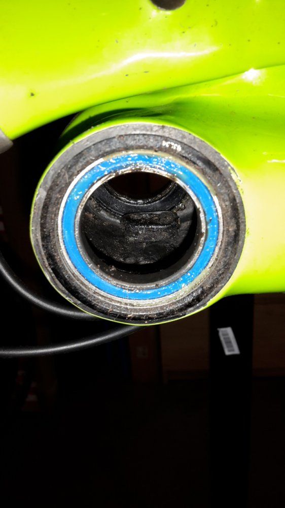

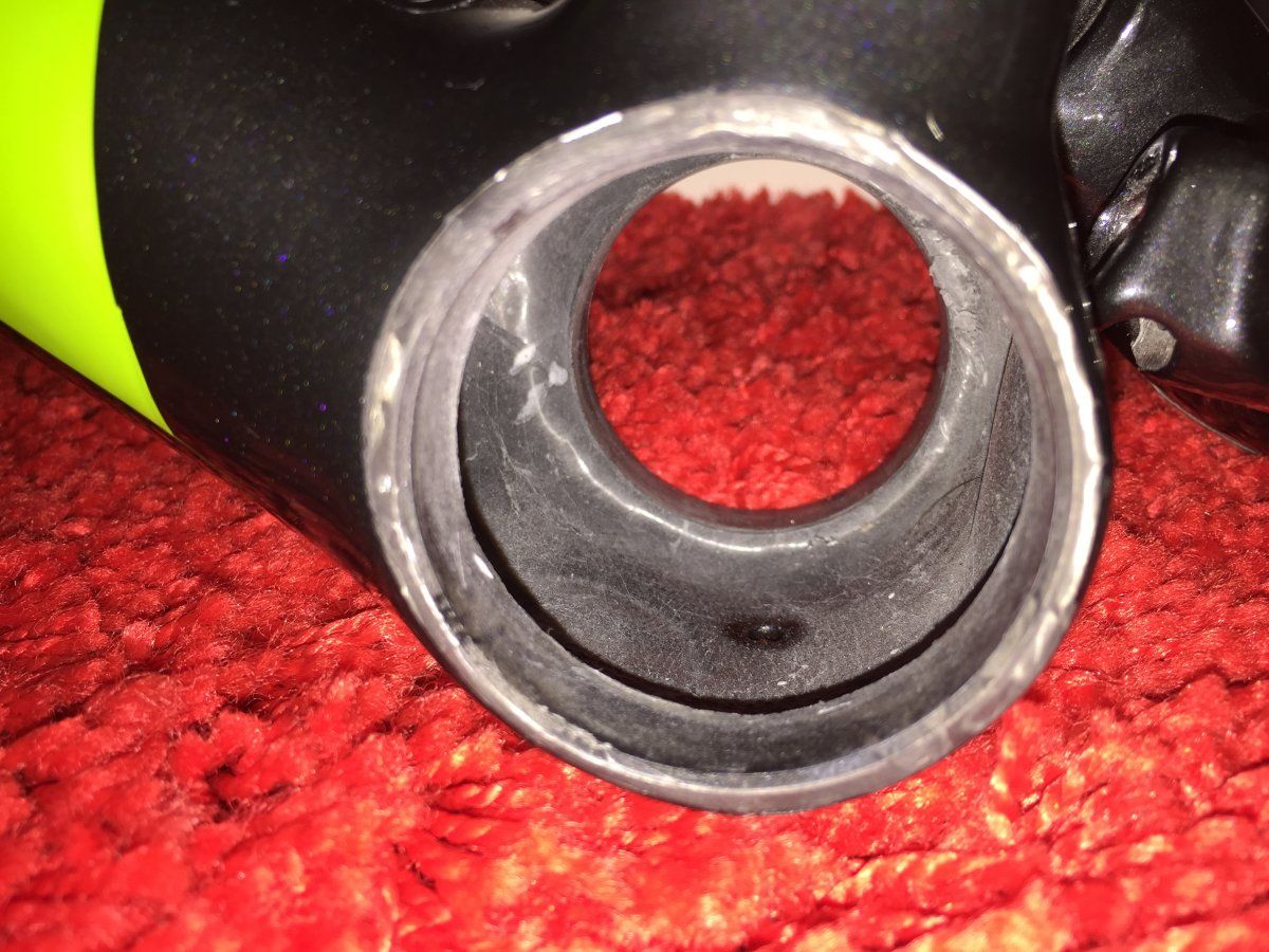

-> Passt bei eurem Tretlager auf! Bei jeder Regenfahrt oder Reinigung einmal die Stütze raus und auf den Kopf stellen. Da kommt gut Wasser rein ;)
Da müsste ich mir schon überlegen, das Ding zu kaufen. Sowas finde ich zu nervig, vor allem, weil es ja auch anders geht. Haben andere diese Erfahrung auch gemacht?

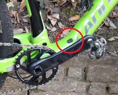

Kannste nicht den Stopfen unterm Tretlager ziehen und als Abfluss nutzen?
Da ist wie auch beim alten Scalpel KEIN Loch!
Meines Erachtens nicht gerade sehr schlau wenn man bedenkt, dass dort ein paar Löcher am Tretlager/Unterrohr sowie ein dezentes, mit Dämpfer, am Oberrohr ist.
Mir kam da schon die ein oder andere flut entgegen
Beim alten ist ein Loch da.
Ich fahre ein Team mit 1 x 12. Somit ist gar keine Umwerfermontage vorgesehen und ein KOMPLETT geschlossener Stopfen im Unterrohr montiert.
IM RAHMEN! neben dem Innenlager liegt jedoch ein Stopfen für die Umwerfermontage (den ich schon beim Zubehör gesucht habe :D ). Jetzt habe ich ihn!
Da ist wohl irgendwas schief gelaufen bei der Montage.
