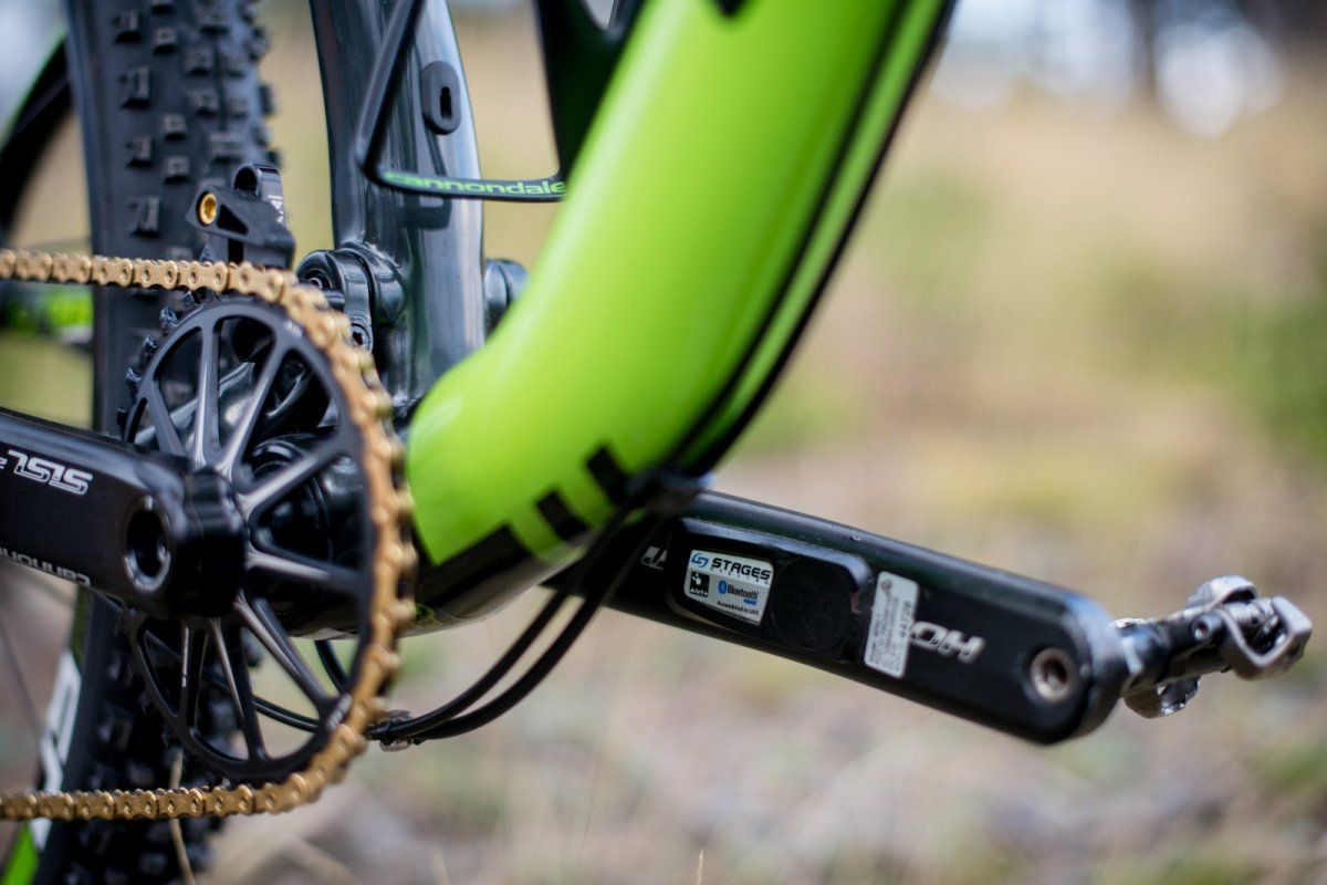

Hi,
mal ne Frage zur Leitungsverlegung beim Scalpel.
Vielviel Abstand habt Ihr zum Tretlager. Will die Bremsleitung und Schlatung unterem Tretlager hochführen.
Danke für die Tipps

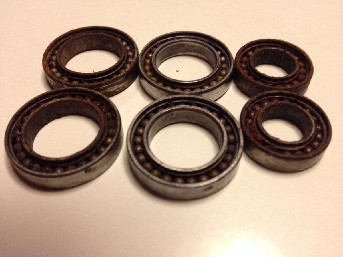

Hier im Forum gab es ja einige Bilder zu den Lagern im Scalpel. Die waren wohl auch eher die Regel den die Ausnahme.
Ja, ist so! Die Originallager sind Schrott!
Aber auch ein Markenlager muss nicht lange halten, es kommt auf die Dichtung an. Und i.d.R. sind Wälzlager eben für hohe Drehzahlen ausgelegt, weswegen man nicht so gerne stramm schleifende Dichtungen verwendet. Wie immer in der Technik muss man auch hier Kompromisse eingehen.
Ihr müsst beim Lagerkauf auf das Nachsetzzeichen 2RSH achten. Nur diese haben eine Zweilippen-Dichtung, bei der die Dichtlippe den Lagerinnenring berührt.
Via Tapatalk.
So sahen meine ScalpelLager nach 1,5 Jahren aus. 2 davon waren festgefressen. Danach wurden SKF Lager und Huberbuchsen im Dämpfer verbaut, denn die Orginalbuchsen waren auch eingelaufen. Das Rad wurde immer ohne Hochdruckreiniger gereinigt. Ich glaube nicht der Hochdruckreiniger hätte an diesen fettfreien Billiglagern mehr zerstört. Am besten direkt bei Kauf tauschen und auffetten.
