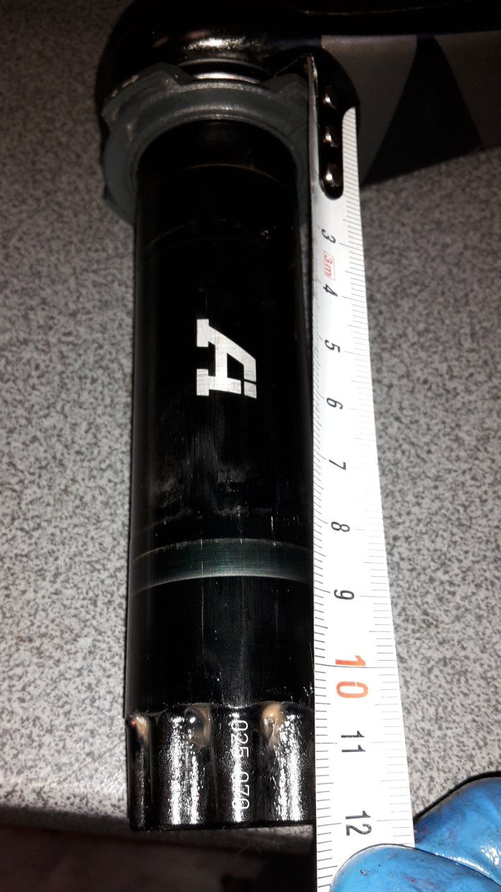

Der andere Kurbelarm ist interessant... Hast du ein Bild??Eigentlich ist nur die Welle anders, aber ja, es ist auch die Serienkurbel.
Hier nochmal:
Es gibt 2 Varianten!Aber das ist doch ein normaler Sram (Eagle) Arm
Gibt's die wirklich?Es gibt 2 Varianten!

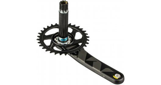

Wirklich zweiseitig gibts fürs MTB doch momentan nur Rotor 2Inpower. Allerdings gibts dafür (noch) keine Möglichkeit, die Kettenlinie fürs FSI zu realisieren.Welcher PM von den hier genannten misst denn bitte wirklich beidseitig??
Zeigen zeigenEs gibt definitiv 2 Varianten von Kurbelarmen bei der Sram Eagle, definitiv .
Das mit der Welle und zweiseitig messen , ist auch nur Marketing . Da wird durch vieles Rechnen irgendwelcher Werte moduliert ...

Und welche Version soll es noch geben?Die Version mit 3 Schraubenbefestigung..
