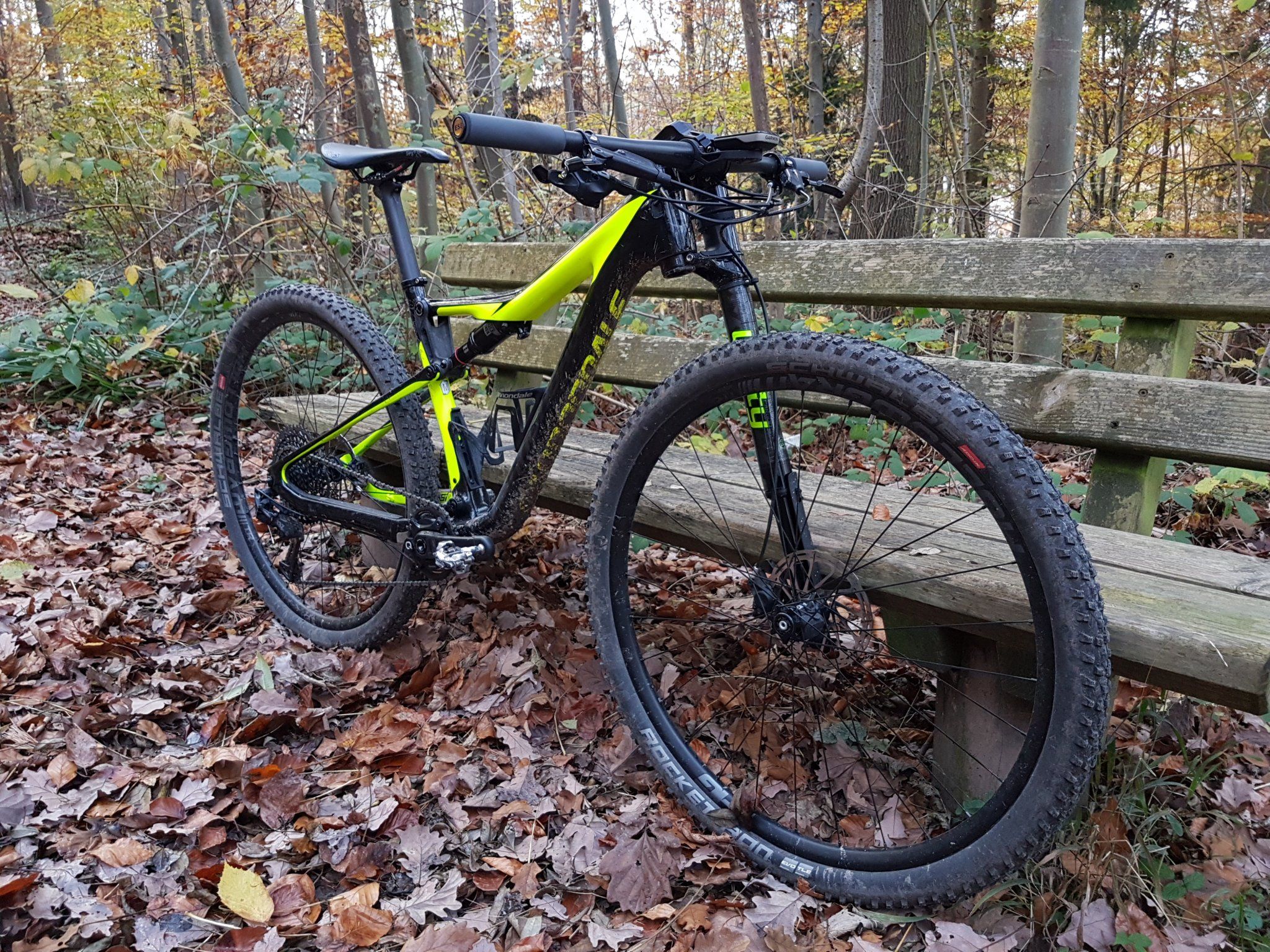

Seit gestern ist das Quarq auch wieder am Scalpel verbaut - schon eine deutlich bessere Messung als das Stages.
Leider allerdings in Kombi mit der XX1 Kurbel (170mm) 65 Gr. extra Gewicht als die Kombi aus SISL Kurbel und Stages.
Insgesamt stehe ich nun bei 10,54 Kg inkl Garminhalterung, zwei FlaHa, Geschw.Sensor und Klingel.
Bremse fliegt noch runter (-200 Gr.), Reifen werden nach dem Winter sicher wieder Contis (Xking und RaceKing Racesport, -250 Gr.), Sattel können man auch noch 60 Gr. sparen - aber da bin ich noch nicht sicher.
