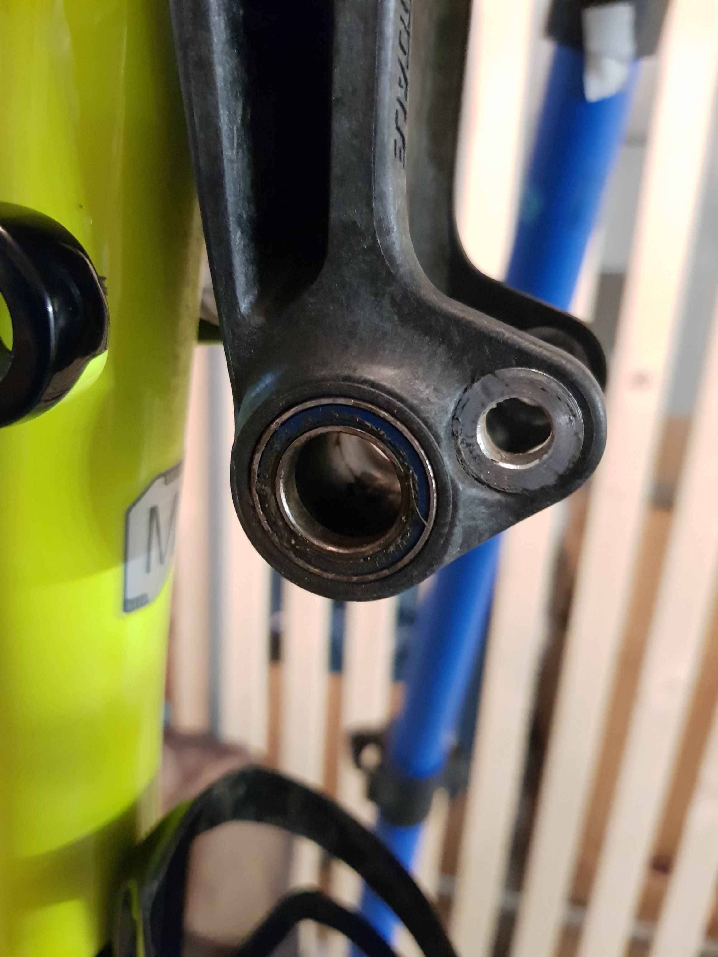

Die Lager laufen zwar rau und müssen ersetzt werden, aber das Knacken/Krachen ist nach der Pflege-Behandlung und dem sauberen Einbau der Schrauben etc. komplett verschwunden, auch ohne Lager-Tausch. Mal schauen ob es am Race-Bike auch so klappt.
Den Tausch nehme ich erst nächste Woche vor wenn das Tool entsprechend da ist - und diese Lager: https://www.kugellager-shop.net/6802-2rs-max-6802vrs-kugellager.html

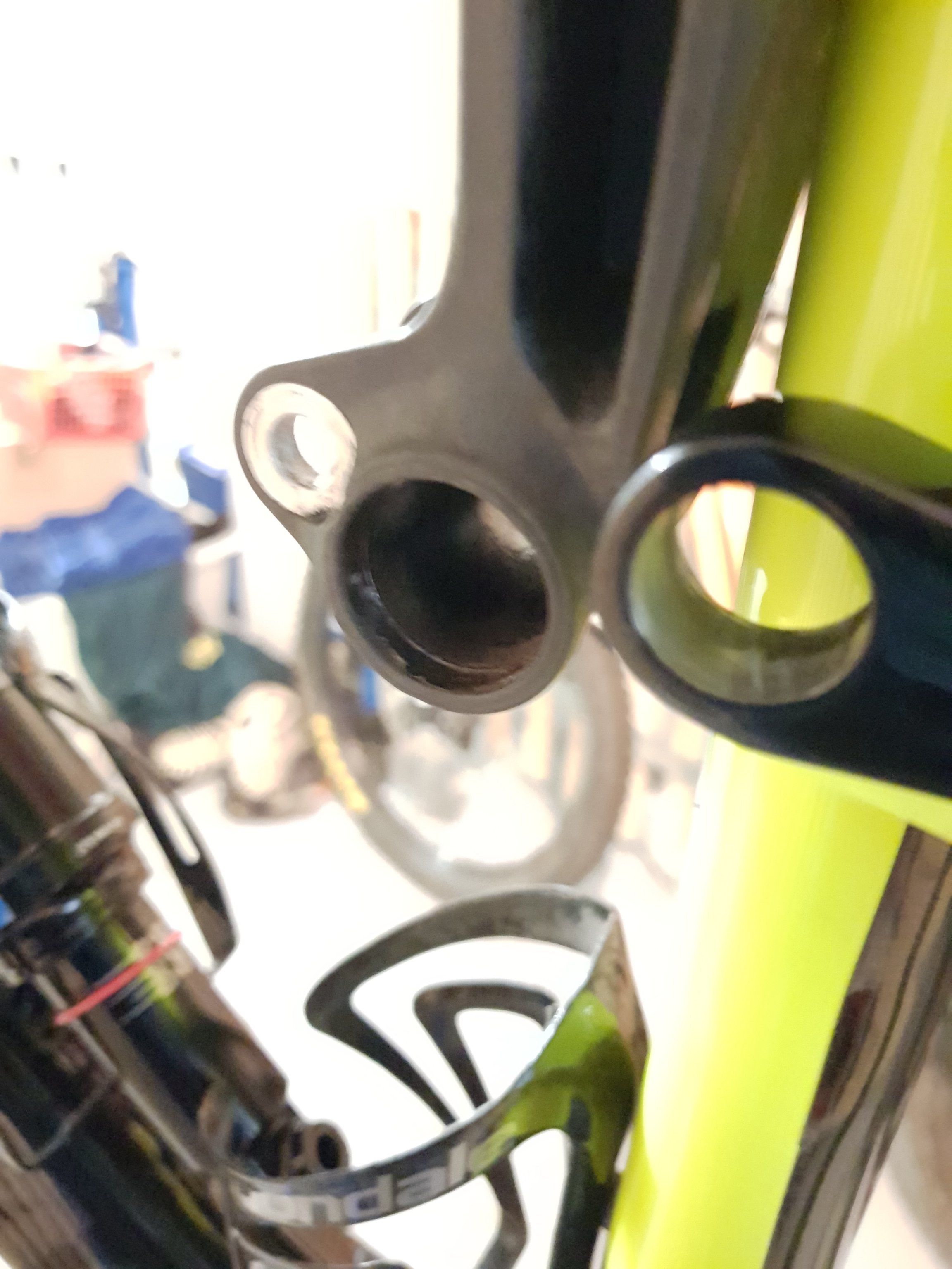

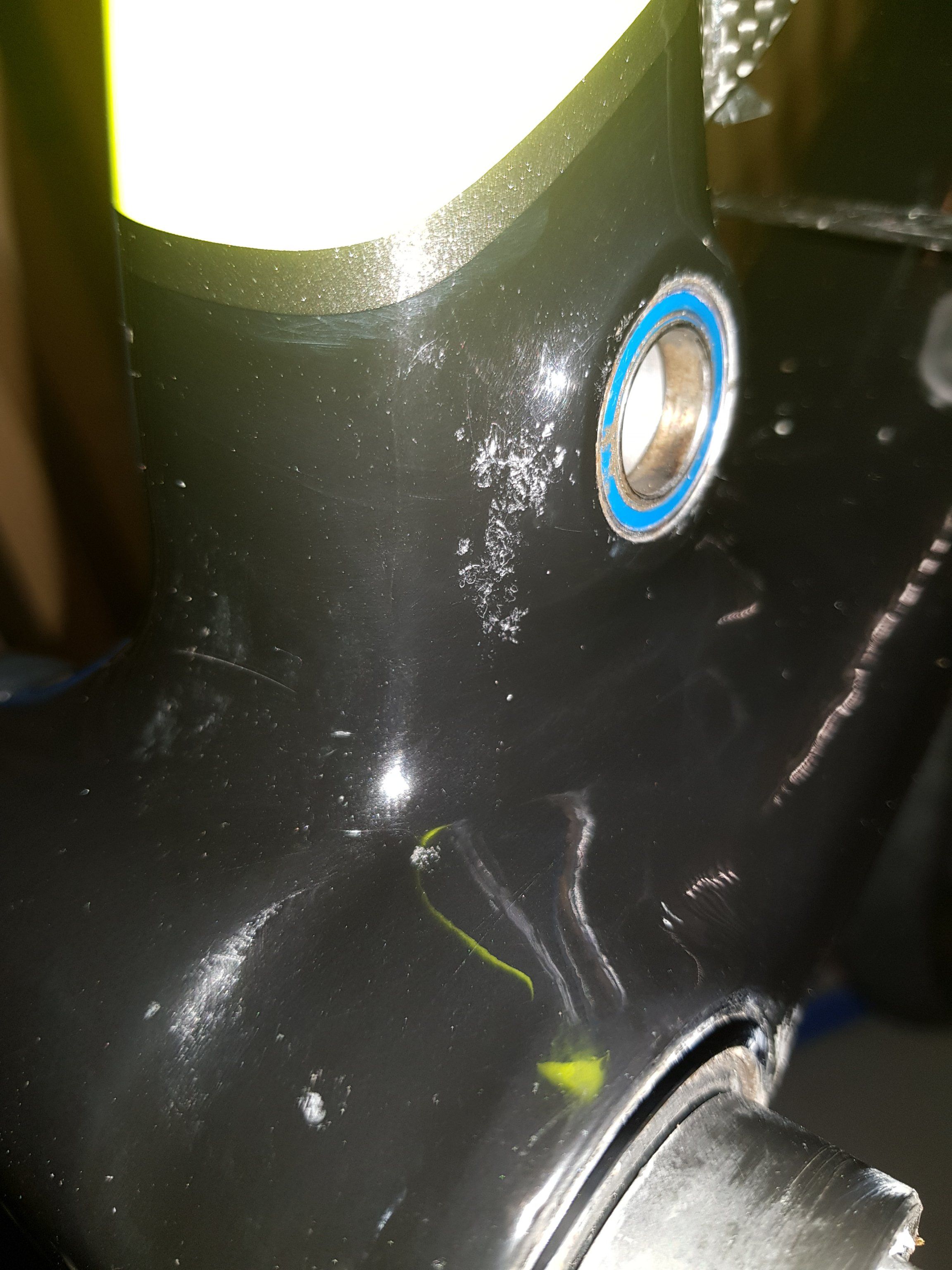

Hier mal ne kleine Foto-Doku von der Katastrophe:
Dazu noch so eine komische Lack-Veränderung hinter dem rechten unteren Bearing:

Hast den fachgerechten Einbau der neuen Lager,den Zusammenbau des Hinterbaus(Spaltmaße) und die anschliessende Pflege/Reinigung noch vergessen, denn da geht die Misere schon los. Ich habe die Angewohnheit neue Hinterbauten zu zerlegen und zu kontrollieren....
das setze ich jetzt einfach mal als gesetzt voraus!
ein gutes lager, aber schissen eingebaut, hält wahrscheinlich auch nicht unbedingt länger als das 0815 china-lager, welches einwandfrei verbaut wurde.

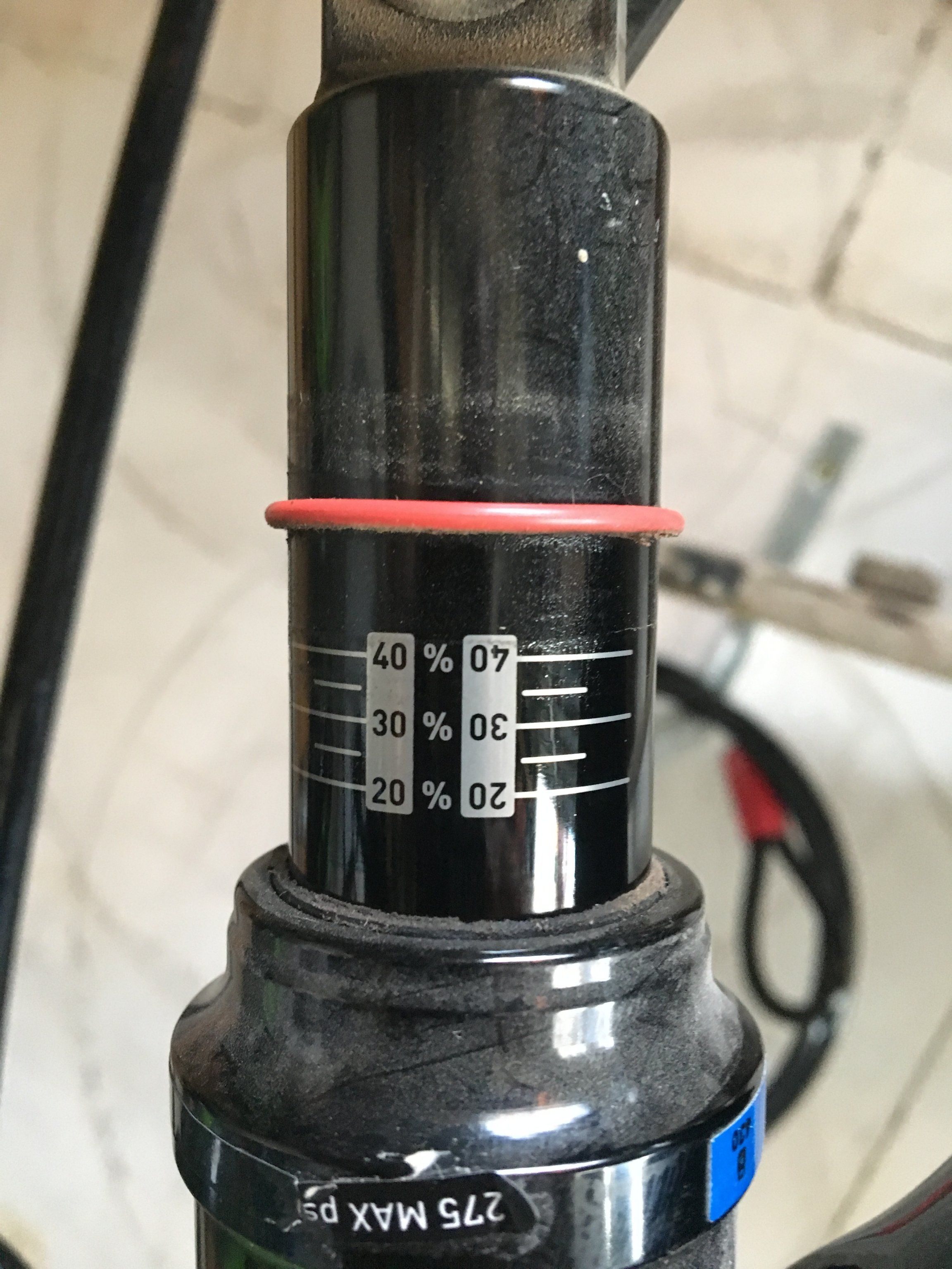

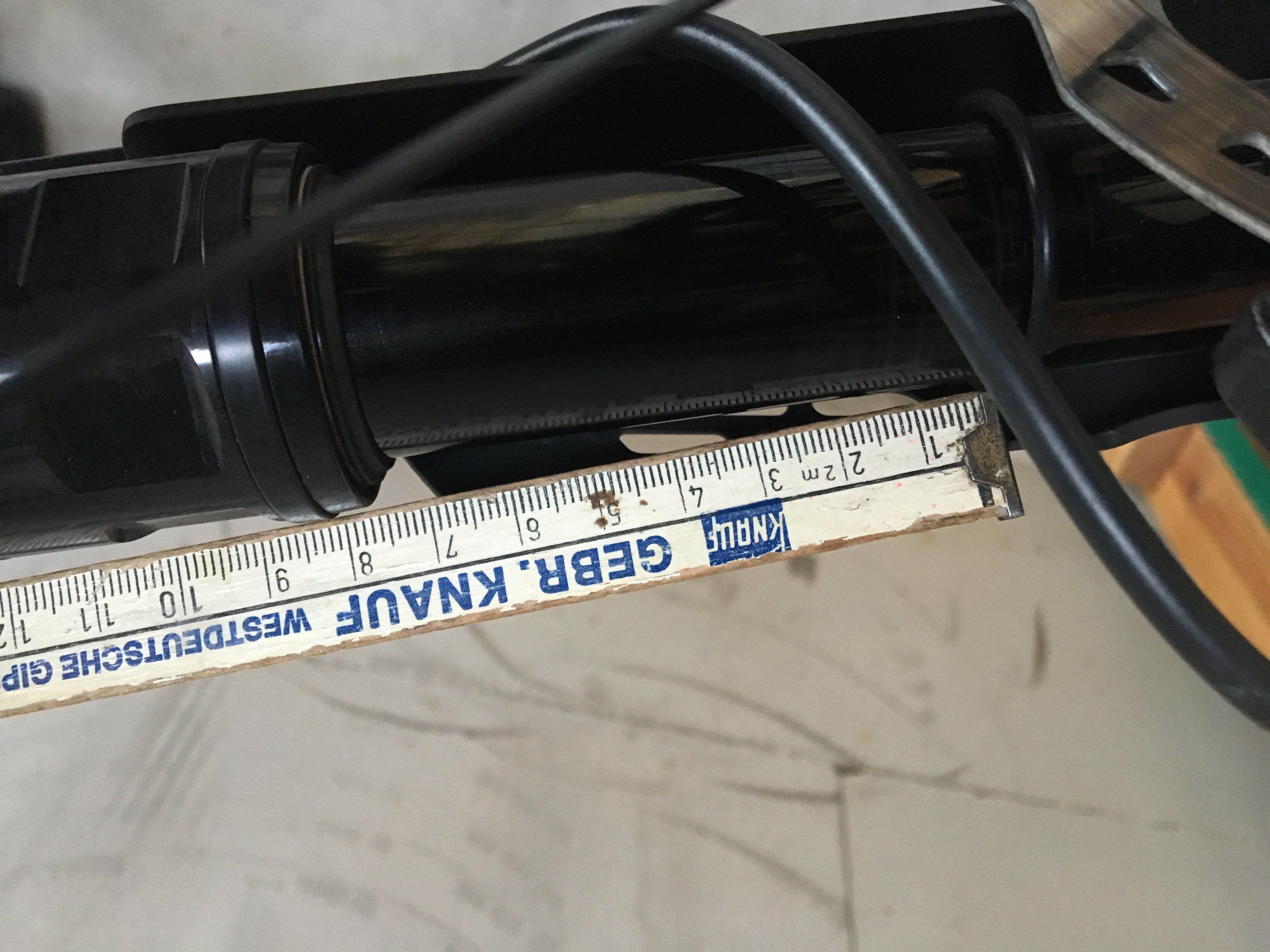

Aber der Federweg ? Der macht mich etwas nachdenklich.
Hab die Gabel mehrmals richtig resetet.
Aber der verschobene Dichtring hat immer ca. 80mm Federweg gehabt.
Hat die Gabel nur so wenig Federweg ?
Wie ist das bei euch ?
Beim Dämpfer ist der Ring auch nie am Ende des Tauchrohres. Bei meinem alten Bikes war das immer der Fall.
Nutze ich überhaupt den ganzen Federweg ?
Also an anspruchsvollen Trails liegt es nicht. Meine altes Canyon Nerve mit 110/120 ist immer ans Limit gekommen.
Hänge Bilder an.
Danke und Gruß
Jürgen
1. Beim Dämpfer wird wohl zu viel Luft drin sein. Da bin ich beim MOnarch XX bei 135 Psi bei 80kg.
Da sind dann auch Sprünge etc drin. Restweg auf dem Kolben sollte ca 15mm sein. Du nutzt ja quasi nur 60% vom Federweg
2. Die Gabel scheint nicht richtig resetet zu sein. Unten am Gabelfuss dürfen nur noch 35mm Restweg sein.
Hast du das mal gemessen? Bei mir ist erst beim Adapter nach ca. 2cm Schluss. Den sehe ich bei dir quasi nicht.

Hallo Jungs und Mädels,
Jetzt habe ich mal eine Frage.
Zum Lefty Reset: Mir hat Markus von Eighty Aid damals in der Werkstatt noch dringend empfohlen, den Ventileinsatz rauszudrehen bei Reset! Nur so gehst Du sicher, dass auch in der Negativkammer keine Luft übrig bleibt und die Gabel / Lager sauber den Reset erfährt.
Zum Dämpfer: Hier ist definitiv zu viel Druck im Dämpfer. Hast Du schon mal den knpletten Druck abgelassen und eingefedert? Dann siehst Du, dass der Koleb icht komplett versinkt, sonder - wie @ChrizZZz korrekt beschrieben hat - einen Restweg von ca. 15mm hat. Am Dämpfer muss man wirklich viel spielen. Ich fahre um den gesamten Hub auszunutzen knapp 30% Sag und komme so sehr gut zurecht.
ABER: ich bin gestern mal wieder ein paar Wurzeltepiiche hier an der Alb gefahren (Abfahrt vom Gelben Felsen und Breitenstein) und da ist mir ein altes Phänomen wieder passiert: Mein Dämpfer ist massiv heiß geworden und hat zum Schluss kaum mehr Federweg frei gegeben, woraus ein Hardtail Fahrgefühl resultiert.
Hatte das hier im Forum auch schon mal jemand beobachtet?
.....im Dämpfer ist Luft, durch die Kompression bzw. viel Arbeit des Däpfers wird die Luft im Inneren warm und der Druck steigt an, somit höhere FEderrate........
Hallo,
Hab jetzt die Gabel richtig resetet.
Der Dichtring ging bis 35 Abstand zum Schaftende. Hab nun meine Lefty mit 105psi befüllt (76kg) und den Dämpfer komplett entlüftet und mit 120 PSI befüllt.
Bin gespannt. Samstag fahr ich in die Pfalz. Da wird getestet :-)
Gruß
Jürgen
