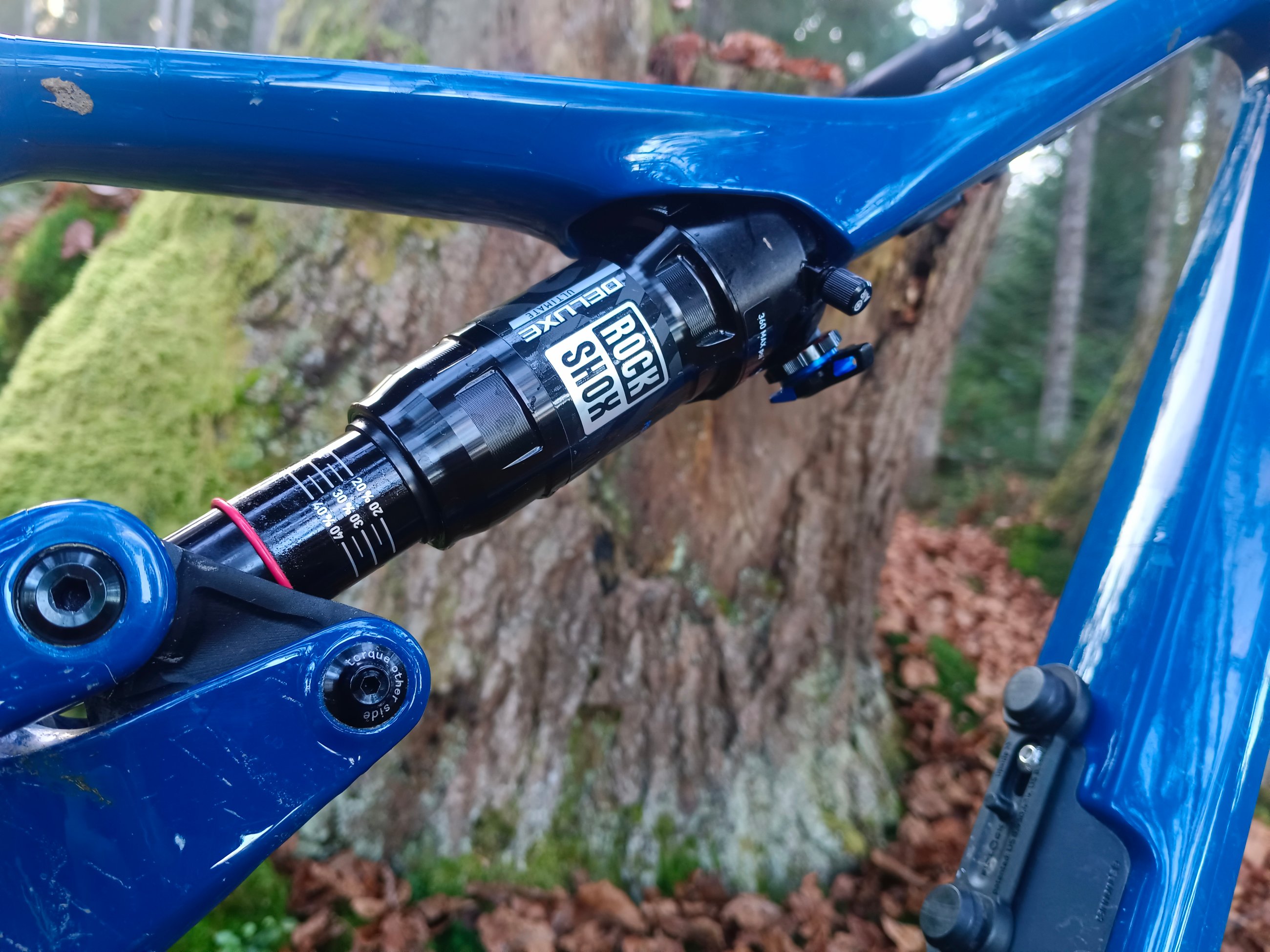

Was den Dämpfer angeht hängt halt viel von dem Einsatzzweck ab finde ich.
Fahre nun seit einem halben Jahr den Deluxe Ultimate bei meinem SE und bin begeistert. (Musste ein wenig den Rahmen bearbeiten damit er passte)
Und wenn die Sid Gabel ein zweites mal versagt dann kommt eine 130er Pike Ultimate dran😉

Servus,
Der Deluxe Dämpfer ist im Durchmesser massiver aufgebaut und deshalb musste ich mit einem Fräser die Innenseiten links und rechts beim Rahmen leicht bearbeiten damit er passte. Die Einbaulänge 190x45 ist die selbe geblieben.
Nach dem zweiten Defekt beim Sid-Dämpfer wollte ich was stabileres und somit ist die Entscheidung für den Deluxe Ultimate gefallen. Er ist potenter und kann vor allem härtere Schläge deutlich besser verarbeiten und fühlt sich dabei nicht zu progressiv an.

Servus,

Der SidLuxe und Deluxe sind unterschiedliche Dämpfer und sind jeweils in verschiedenen Varianten erhältlich (Select, Select+, Ultimate).
Der SidLuxe Dämpfer sind für den Cross Country-Bereich und die Deluxe Dämpfer eher für den Trail-Bereich bestimmt, was man auch gleich an der massiveren Bauweise sieht, wenn man beide vergleicht. (siehe Post 901)
Das Ansprechverhalten bei langsamen/weichen Beanspruchungen kann man mittels der Lowspeed Druckstufen-Verstellung beim Deluxe abstimmen. Ich fand den vorher verbauten Sidluxe Select+ auch gut, aber für meinen Zweck zu schwach was die Haltbarkeit angeht.

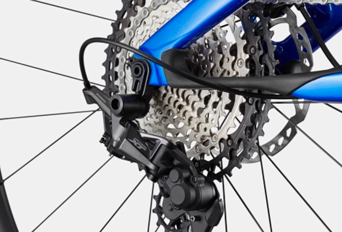

Ich möchte mir an meinem Cannondale Scalpel 2 aus dem Jahr 2019 gerne das Schaltwerk xx mit der Direktaufnahme anbauen also ohne Schaltauge.
Dazu benötigt man die SRAM UDH Aufnahme.
Weiß jemand ob das funktioniert?
Auch beim neuen Scalpel Fully?
Oder beim aktuellen Scalpel HT?
Steht beides bei mir auf der Liste gerade ziemlich weit oben, auch wenn es dann das erste mal was mit Leitungen durch den Steuersatz geben würde.

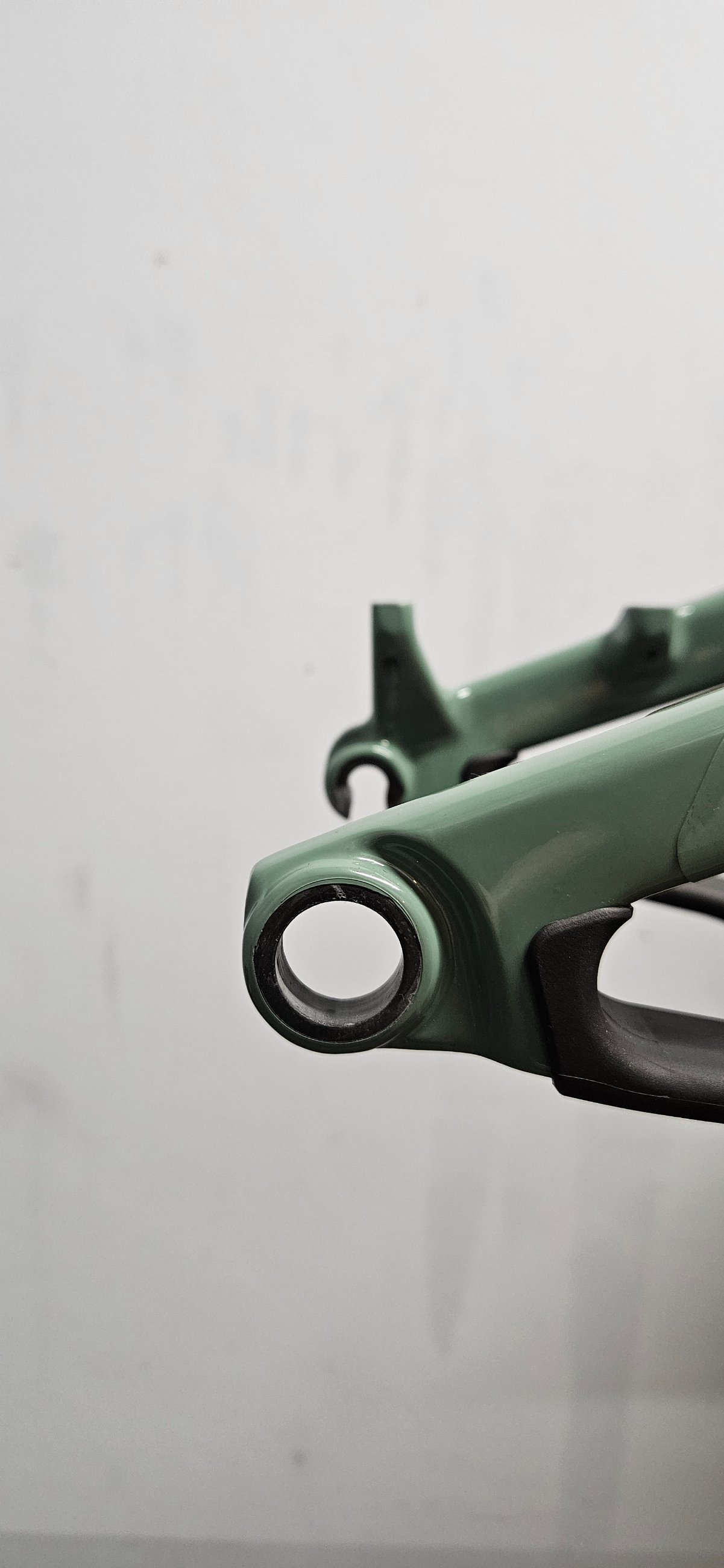

Unten im Keller steht aktuell ein Topstone (Gravel) mit BB30. Also direkt eingepresste Lager (42x30x7) ohne Nylonschale o.ä. (wie bei PF30 mit 46mm).
Die Maßhaltigkeit des Lagersitzes ist unter alles S.....!
