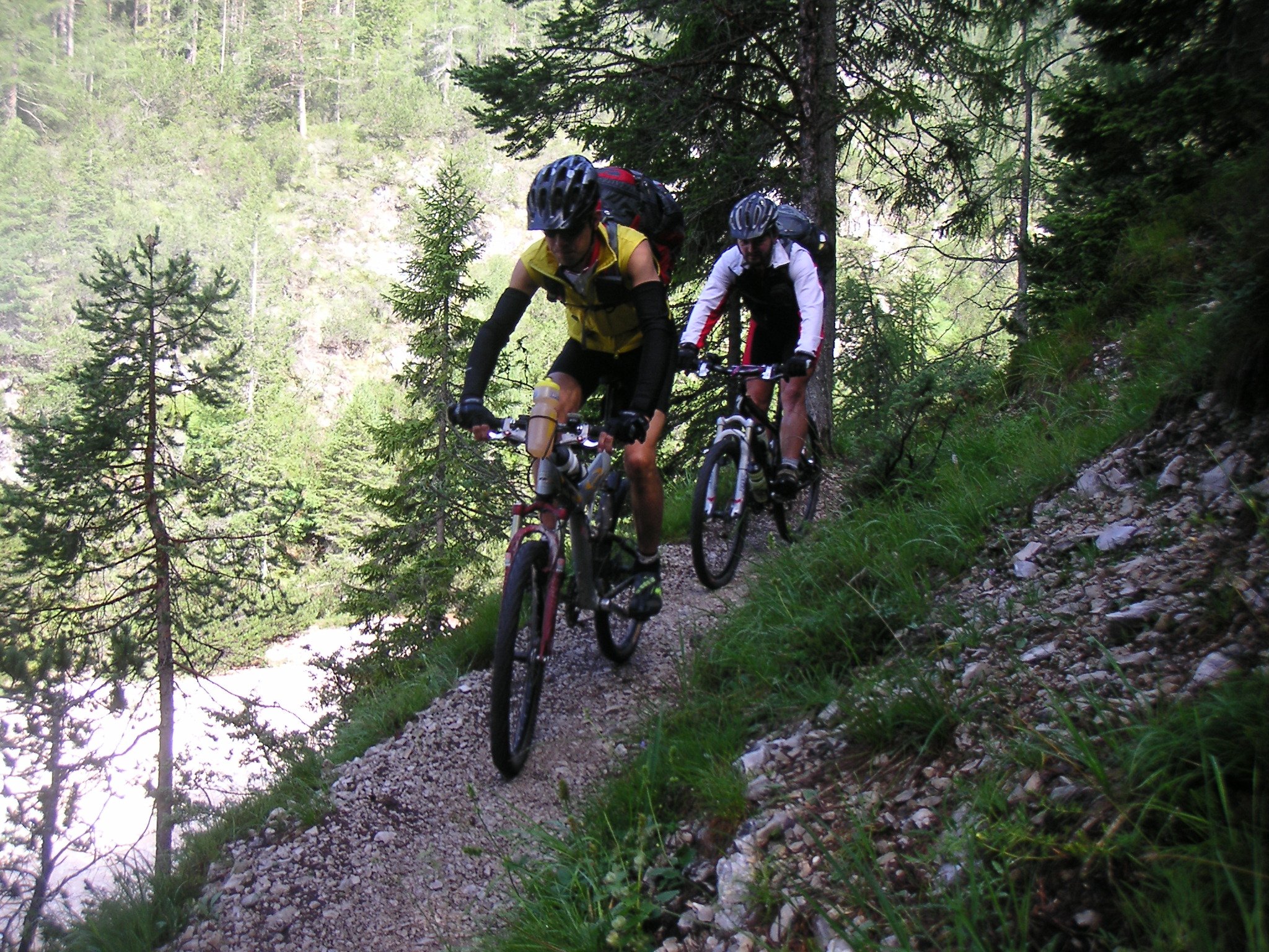

Hallo, durch das Knappenfußtal bin ich schon mal, ist aber soweit ich weiß mittlerweile für Biker gesperrt, dede kann da vielleicht mehr dazu sagen.

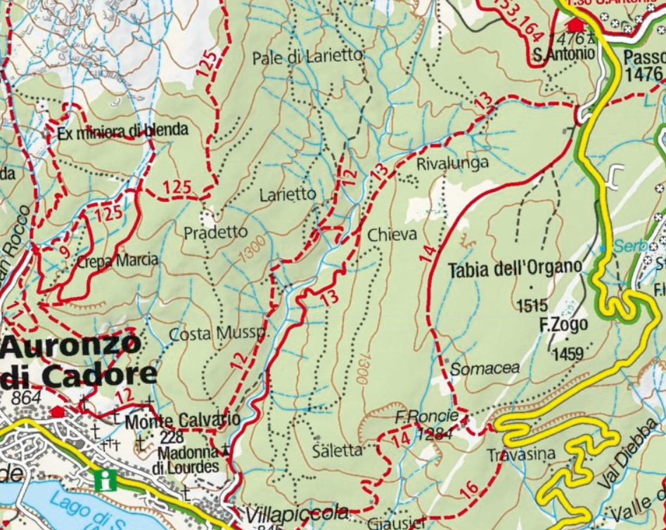

sooo... hat a bisserl gedauert, aber jetzt gehts langsam an's eingemachte :)
bin am vorschläge selektieren, und da hätt ich noch eine frage an dich @dede
es geht um eine alternative, falls man wider erwarten die tudaioschlucht nicht passieren könnte:
direkt heisst über asphalt, also die pass-strasse hoch?
es gibt noch einen "13"-er weg auf meiner karte, der schlängelt sich etwas mehr von der ortsmitte hoch richtung pass... kennst du den, und wär das evtl eine alternative zum asphalt?
in der folge geh ich auf den 164er und bleib da drauf bis zum rifugio lunelli, wenn ich's richtig geplant hab?
danke schon mal im voraus für deine mühe!
gruss bikebazi
Also da ist (die alte) Kompass-Märchenskizze mal wieder extem ungenau und unbrauchbar leider!
1. der 13er aufwärts ist keien wirkliche Option (im oberen Teil ein S2 Trail abwärts, aufwärts reines Schiebe-/Trageding, würde mind. ne halbe Stunde dafür veranschlagen.)
2. (Rein) theoretisch (!) wäre der 14er eine Option, ABER auch der ist suboptimal, weil ebenfalls mit mind. 20 Minuten Schieben/Tragen verbunden (rauf zu den Roncie-Höfen). Die tatsächliche Wegführung würde allerdings am Kalvarienberg beginnen und ist eine (brutal steile!) FS hoch in etwa bis zum mit "Saletta" bezeichneten Flurstück => nur für Hartgesottene mit ausgeprägtem Wandergen empfehlenswert!
3. ab Pso San Antonio den 164er, wobei auch dort die Wegführung nicht korrekt eingezeichnet ist. Am/Zum Ende hin, muss man dann aber Richtung Bagni Valgrande runter, meiens Wissens nach ist der Abschnitt ab dem Col dei Bagni nicht mehr fahrbar (mein Wegwissensstand ist da allerdings nicht mehr up to date!). Ich glaube auf Komoot kann man die Verbindung ganz gut nachvollziehen
4. Plätzwiese: 37er oben durchaus gehobenes S2, im weiteren Verlauf dann einfacher. Knappenfußtal mit dem 18er ist eigentlich (bis auf etwa 50-100 Fahrmeter mit den steilen Stufen) ein Traum, aber leider seit ewigen Zeiten verboten (unten raus zum Cimabanche wird da durchaus auch kontrolliert - und auch saftig abkassiert!). Ist deshalb leider keine wirkliche Alternative, außer man gewinnt das Versteckspiel mit den Naturparkrangern (dazu gibt es am linken Bachufer einen Trail, der ein paar 100m links/unterhalb vom Pass mündet, so dass man den Wächtern (die meist direkt am Pass ihre Espressopausen machen!) entgehen kann. Ist aber stets ein Vabanquespiel....
