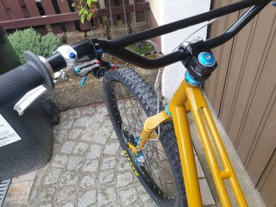

Heute gab es die zweite Testfahrt. Mit einigen Änderungen.
Der Surly Sunrise wurde gegen einen ergonomischeren und 470gr leichteren Stooge Motobars getauscht. Nur 800 anstatt 820mm Breite gefiel problemlos, an das federnde Flexen muss ich mich noch gewönnen.
Versuchsweise hab ich die schön weichen ODI gegen Ergon Griffe gewechselt, aber das war voll Mist, hart und unbequem.
Die 4.7" Big Larry wurden gegen 4" Jumbo Jim getauscht. Mit 1bar unfahrbar, ich bin gehüpft wie ein Gummiball. Selfsteering etwas besser, dafür Untersteuern bei hohen und Abkippen bei geringen Geschwindigkeiten. Komfort auf Wurzeln ok, aber schlechter sowie 2 Durchschläge. ca. 400gr. zu sparen wäre schön gewesen, aber so werden es wohl nur Trainingsreifen wobei ich das Ganze nochmal mit 1.5bar probiere.

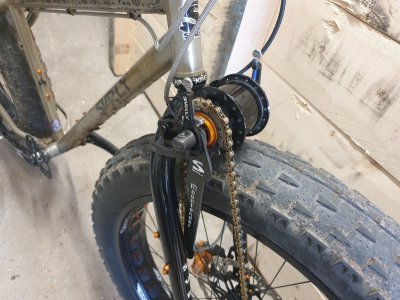

Nebenbei lief die Drehbank und eine Hope 20/110 Boost Nabe passt nun auch wahlweise in NonBoost Gabeln.
20231019_180247.jpgJetzt aber erstmal wichtiger auch die Gabelschaftverlängerung ist fertig, da rühre ich gleich mal den Kleber an.

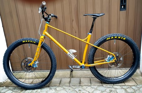

Heute gabs ne Ausfahrt mit dem Stooge, mein eigentliches Hauptrad für den Hometrail. Ich muss 1x aus dem Sattel und 1x absteigen. Entfaltung bei 3.85
Ich musste schon kräftiger atmen und hatte leichte Laktatgefühle.

Als taktisches Mittel könnte ich das Stooge als Ersatzrad einsetzen, da das in den Regeln erlaubt ist. Rechnerisch könnte ich damit in den letzten 6 Rennstunden nochmal ca. 1.5 Runden gutmachen. Aber die Wahrscheinlichkeit ist hoch das ich denn festgehe, wobei ich ja eh nur ankommen will.
Das Stooge ist derzeit das progressivste Starrbike weltweit, je schneller man fährt umso besser geht es.
Das Surly hingegen wurde vor 11 Jahren entwickelt um besonders gut bei unter Schrittgeschwindigkeit zu rollen.

Jetzt geht es in die Werkstatt. Erstmal wurde der Centerlock Adapter angeschliffen um wichtige Gramm zu sparen
Zwei Schrauben reichen, der Rest wird verklebt.
Die neue Lautstärke war schon gewöhnungsbedürftig. Insbesondere da der Dynamo entgegen seiner Drehrichtung läuft und ab&zu rumpelt. Gefühlt war ich viel langsamer als gestern unterwegs, aber die Uhr sagt das alles ok ist.
Der IQX schafft allein knapp 300 Lumen. Zu zweit Reihe geschaltet an meinem alten Alfine Dynamo zu zweit 530 Lumen. Um bei meinen langsamen 12 km/h genügen Spannung zu haben erfolgt der Antrieb via 36/15 Übersetzung. Das sind dann ca. 28km/h am Dynamo für volle Leistung. Bei Absteigen/Schrittgeschwindigkeit bringen die internen Kondensatoren der Lampen noch ein Notlicht.20231022_152253.jpg20231022_152304.jpg20231022_152313.jpg20231022_152411.jpg

Die Lichtmechanik funktioniert gut. Bei einer Abfahrt kam ein Ast ins Vorderrad und die Kette hat sich um die Gabel gewickelt. Also baue ich noch wie hinten Dorkdisks ein.
Beim Betrieb mit einer Lampe läuft der Dynamo leise und ruhig. Bei beiden Lampen ist er an seiner Leistungsgrenze und rumpelt. Beide brauche ich im Rennen eh nur bei den sehr dunklen sehr schnellen Abfahrten.
