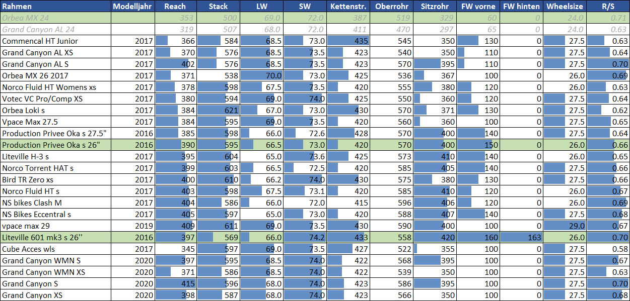

Hier mal noch meine Geometrie-Aufstellung die ich für die bike-Auswahl bei unseren Jungs gemacht habe. Ich habe sie mal um das Acces wls (mit weniger Reach als das Orbea MX24 :oops:) und um die neuen Grand Canyons erweitert. Letztere (nicht die künstlich verkürzten wms) könnten wohl auch preislich echt interessant werden, wenn die auf den Gebrauchtmarkt kommen. Ich glaube die 2019er hatten die gleiche Geo. Oben wurde ja schon eins verlinkt (aber das ist noch was zu teurer).
Im dem Sinne noch viel Erfolg der Suche
Schöne Tabelle. Das hilft mir auch weiter.
Hast Du evtl. auch die Werte für die Tretlagerabsenkung?
Leider sind die meisten Erwachsenen-Rahmen auf 170 oder 175mm Kurbeln ausgelegt.
Mit passenden 140 oder 150mm Kurbeln sind die Tretlager und damit auch die Sattelposition dann unnötig hoch.
