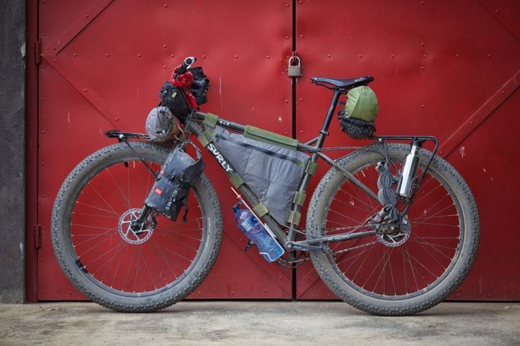

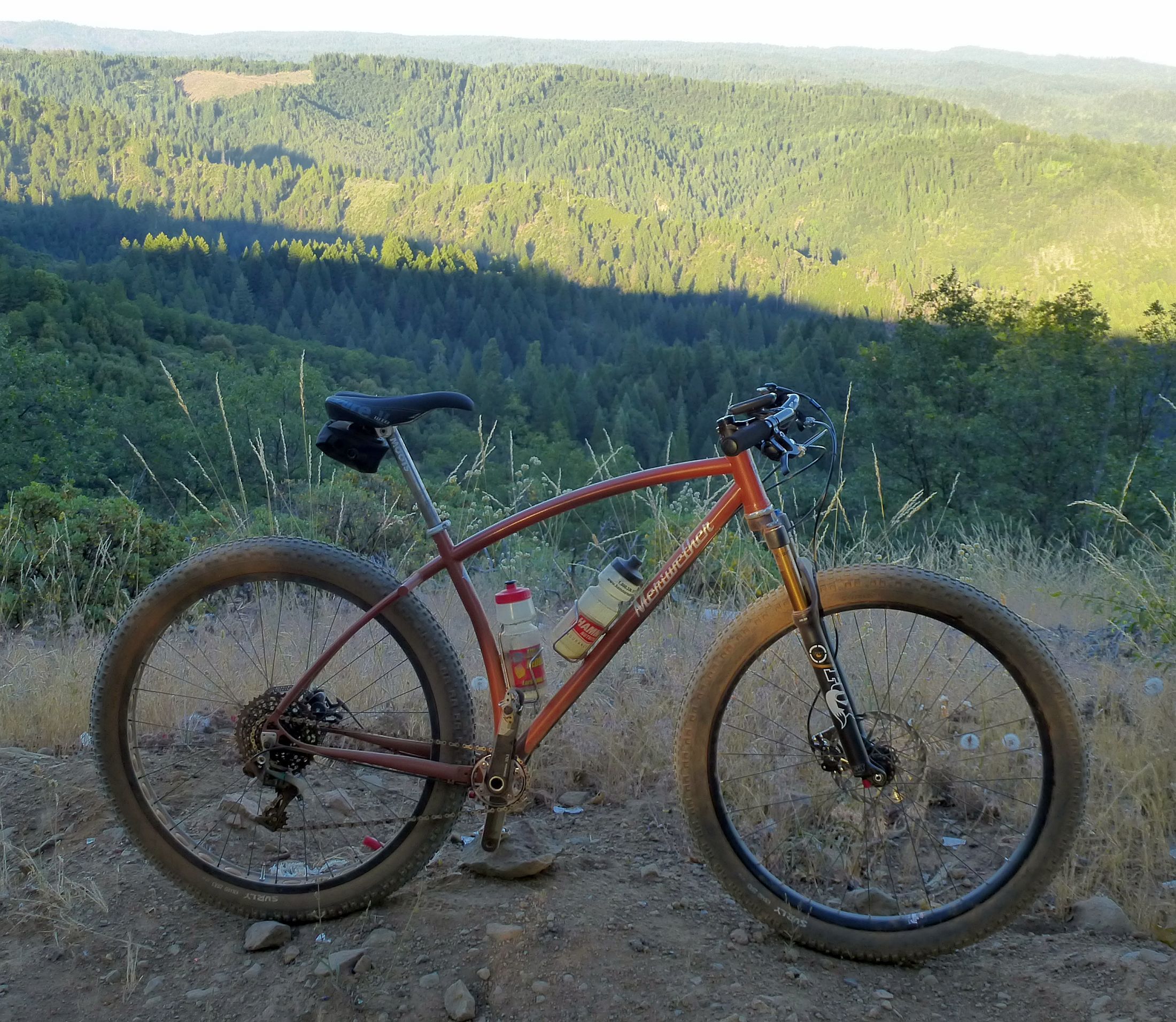

Das erste kommt meinen Vorstellungen schon sehr nah. Noch verschiebbare Ausfallenden und die Gabel vom 44, dann passt das.
Die Zugverlegung der Rohloff am ECR kommt mir etwas abenteuerlich vor ;)

Hehe...oder einfach jetzt zuschlagen, zwei Jahre richtig viel Spaß mit dem Bike haben und dann mit den inzwischen verfügbaren Teilen eine Generalüberholung machen. :D
Och, ich find die Lösung von Gasventinove gar nicht übel. Erinnert mich n bisschen an die frühen Ragleys. Simpel, ehrlich!
