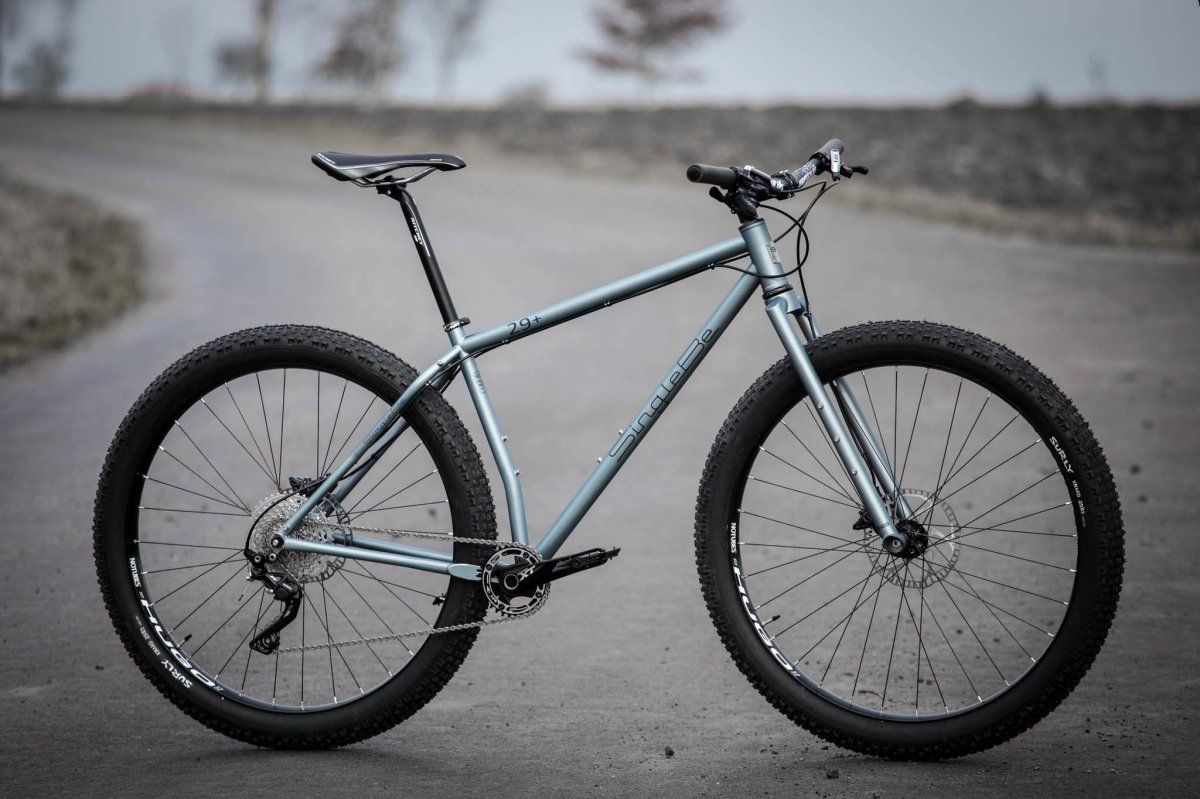

Das SingleBe ist ein Traum.
Gibt es Informationen zu Preis, Händler, etc.
Der Seite kann ich leider zu wenig entnehmen, da nur auf Tschechisch.
Das hat wohl auch der Fomeracer mit dem PDF gemeint:
http://www.singlebe.com/en/price-list/
Danke sehr hilfreich. Gem. den Angaben scheint die Gabel nicht dabei zu sein! Kann jedoch auch keine Information bei den Optionen finden. Weiß jemand hierzu mehr?
Ich bin wirklich begeistert von dem Rahmen.Aus welchem Rohrsatz wurde den das abgebildete Model geschweißt? Kann mir jemand noch einen Link nennen, wo die unterschiede der Stahlsorten erläutert werden.
Also Tomas verbaut eigentlich Columbus und Reynolds Stahl, da aber bei ihm alles Custom Made ist solltest du ihn direkt Anschreiben...
