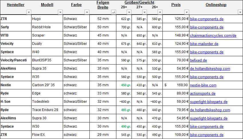

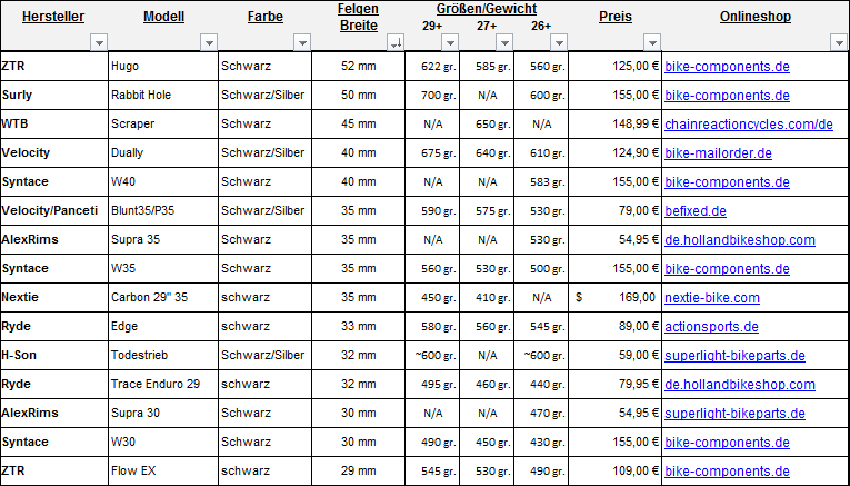

Gewichtstechnisch wirklich interessant sind die Ryde Trace Enduro 29. Zu den Velocity Blunte35 habe ich jedoch schon in einem ENG Forum gelesen, dass Sie mit Real ~550gr. gewogen wurde.
Folgend eine kleine Felgenauswahl [30...55]. Alle Angaben nur unter Vorbehalt. Habe die Infos zusammenkopiert um erstmal einen Überblick zu haben:
Die Angabe für die Dually Velocity stimmt schon mal nicht o_O. Hier die Herstellerangaben, die auch zu den Massen meiner Velocity passen... ;)
