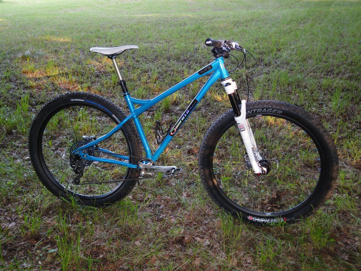

Leute, es ist vollbracht!
Nach einem halben Jahr vom ersten Teil bis zum fertigen Bike, ist das Canfield Nimble 9 im 29-PLUS-Aufbau endlich fahrfertig. Und es fährt sich super, soviel kann ich schon mal sagen. Verspielt, wendig und trotzdem laufruhig und mit Grip ohne Ende, es lässt such super aufs Hinterrad ziehen, das hätte ich nicht für möglich gehalten. Gefühlt geht es besser bergab als mein Mojo HD. Aber nun zu den Fakten:
Stahlrahmen Canfield Nimble 2015 Größe M, Pike 2-Position 120-150mm FW, Antrieb 1x10 mit 30er KB und 11-42 XT-Garbaruk-Kombi, KS-Lev
Gewicht: 12,9 kg
Kettenstrebenlänge: 420mm (verstellbar von 413-429mm)
HR: Trax Fatty 29x3 auf Syntace W35 Felge, VR: Bontrager Chupacabra auf Ryde Trace Enduro, e13-Naben

Schön das Du damit so viel Spaß hast. Welche Felgen hast Du verbaut und wo ist der Aufbaufaden?

Cool, endlich mal ein Nimble 9. Gefällt mir sehr gut, der Rahmen.
Welche Felgenbreite fährst du und hast du Bilder von der Reifenfreiheit vorne/hinten?
Nachdem du hinten den Panaracer aufgezogen hast vermute ich mal, dass der Chupacabra hinten nicht passt?
Danke!
Servus,
freut mich, dass es euch gefällt. Zugegeben, die Reifenfreiheit ist nicht die beste, sehr ausgereizt. Ich habe sowohl im Hinterbau als auch in der Gabel nur ca 3-5mm Luft. Ein Knard hat nicht gepasst! Der Trax Fatty im Hinterrad ist auch nur 70mm breit, der Chupacabra hat 74mm Breite, jeweils bei Felgen mit 29mm Innenweite. Vielleicht kann man auf dem Bild erahnen, dass es eher knapp hergeht. Ich sehe es aber bei nur 1bar v+h eher unkritisch, wenn dann gibt der Reifen genug nach, sollte mal ein Stein dazwischen kommen.
