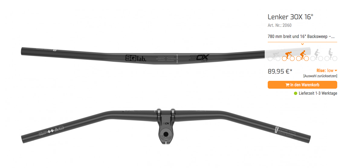

Ich finde ja immer diesen Doppelknick im Lenker doof. Habe ich bei meinem Salsa Bend2bar auch. Ich hätte lieber einen Lenker, der einfach in der Mitte gerade ist und dann ca. 16º nach hinten und habe kein Problem damit, dann einen etwas längeren Vorbau zu montieren.
Gibts so einen Lenker?
Sie neuen SQ-Lab Lenker sollten diesen Wunsch erfüllen können.
Noch eine Anmerkung:
Bei einem Lenker im einer gewissen Erhöhung kommt es immer auf die Montage und den Winkel beim Fotografieren an. Eigentlich hat der Stooge Moto keinen „Doppelknick“:
(Zumindest wenn es Dir darum ging, dass der Lenker erst nach vorn knickt und dann nach einem weiteren Knick, erst nach hinten verläuft)
Aber das nur zur Vollständigkeit...
Salsa Moto Ace und Pro Moto hatten das bei 17° Kröpfung
Ja, den hatte ich mal an einem alten Rad. Aber nicht mehr lieferbar und leider nur 660 mm schmal.
Stooge und SQlab: schon nicht schlecht, nur kann ich kein Rise gebrauchen. Gibts sowas nicht irgendwo als Flatbar?
EDIT: Kreisch! :lol:
beim Sqlab 30x16º LOW passt es!:anbet:
Muss ich wieder Geld ausgeben:wut:

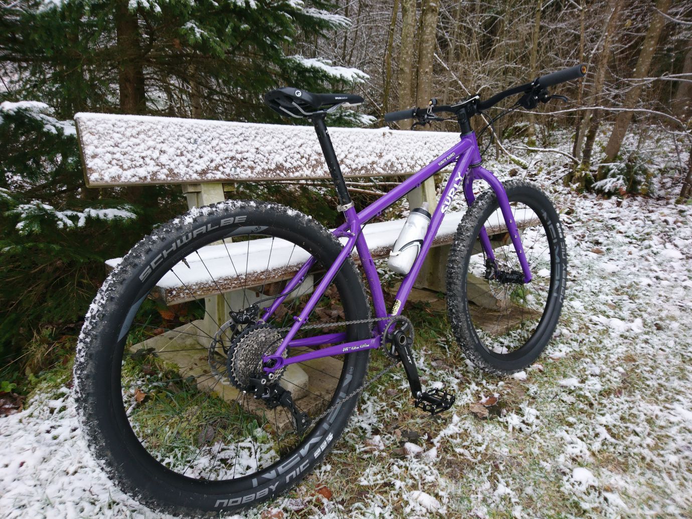

Mein Karate Monkey 29+ ist endlich fertig. Aktuell fahre ich es mit Nobby Nic 29x2.6 auf Newmen Evolution SL A.35 Laufräder. Bisher überzeugt mich die Kombination. 29x3.0 steht dennoch auf der Liste wenn es mal mehr Schnee hat :D
Sehr cool..lila gefällt mir sehr gut
Gehen sich 29*3,00 denn aus im Affen?
(Böser Teufel verschwinde von meiner Schulter ;-) )
Genau die Frage stellt sich mir auch - und hätte dann auch gleich Kopfkino :spinner::wut:
Nein, brauch ich nicht, nein, hab genug, nein, nicht noch eines.....
lila Affe ist :daumen:
Bei der Gabel vorne ist massiv Platz. Hinten gehen 3.0er Reifen auch rein, wenn man die Achse mittig bzw hinten am Dropout montiert. Auf MTBR gibt es einige die es mit 3.0 Reifen fahren. Rein optisch würde ich sagen, dass beim Krampus auch nicht mehr Platz ist.
Sehr sehr cool...
Bietet wirklich alle Möglichkeiten
Das lila mit 29plus würde sich gedanklich gut neben meinem gelben im Keller machen :)
