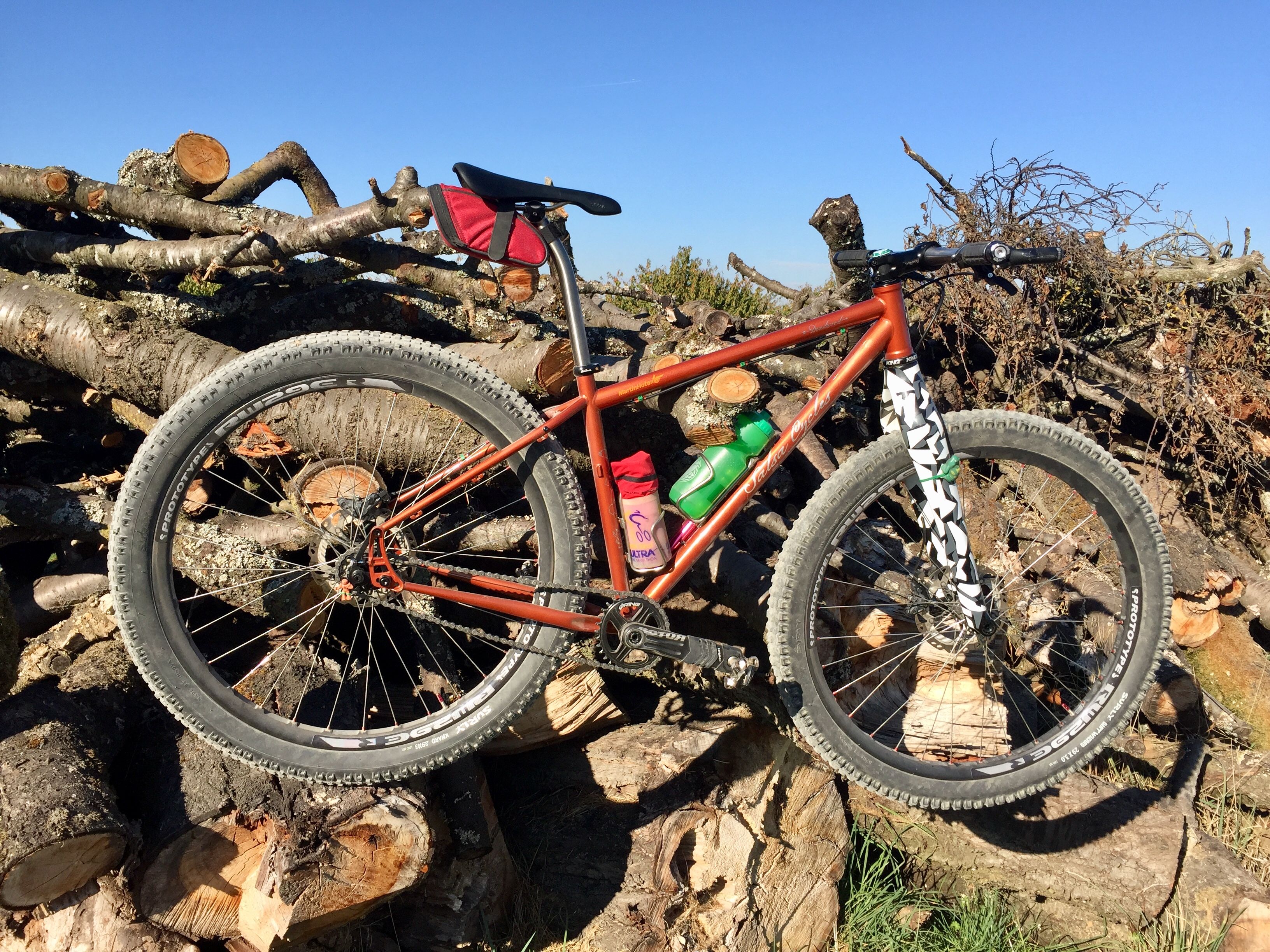

Letzte Tage bin Ich die Eifel Höhe Route gefahren, mit meinem Travers Angus 29+. Absolut sehr schöner Strecke! Von Zuhause nach Heimbach gefahren und von da die Route gestartet. Fast 7.000 Höhemeters in 5 Tage.

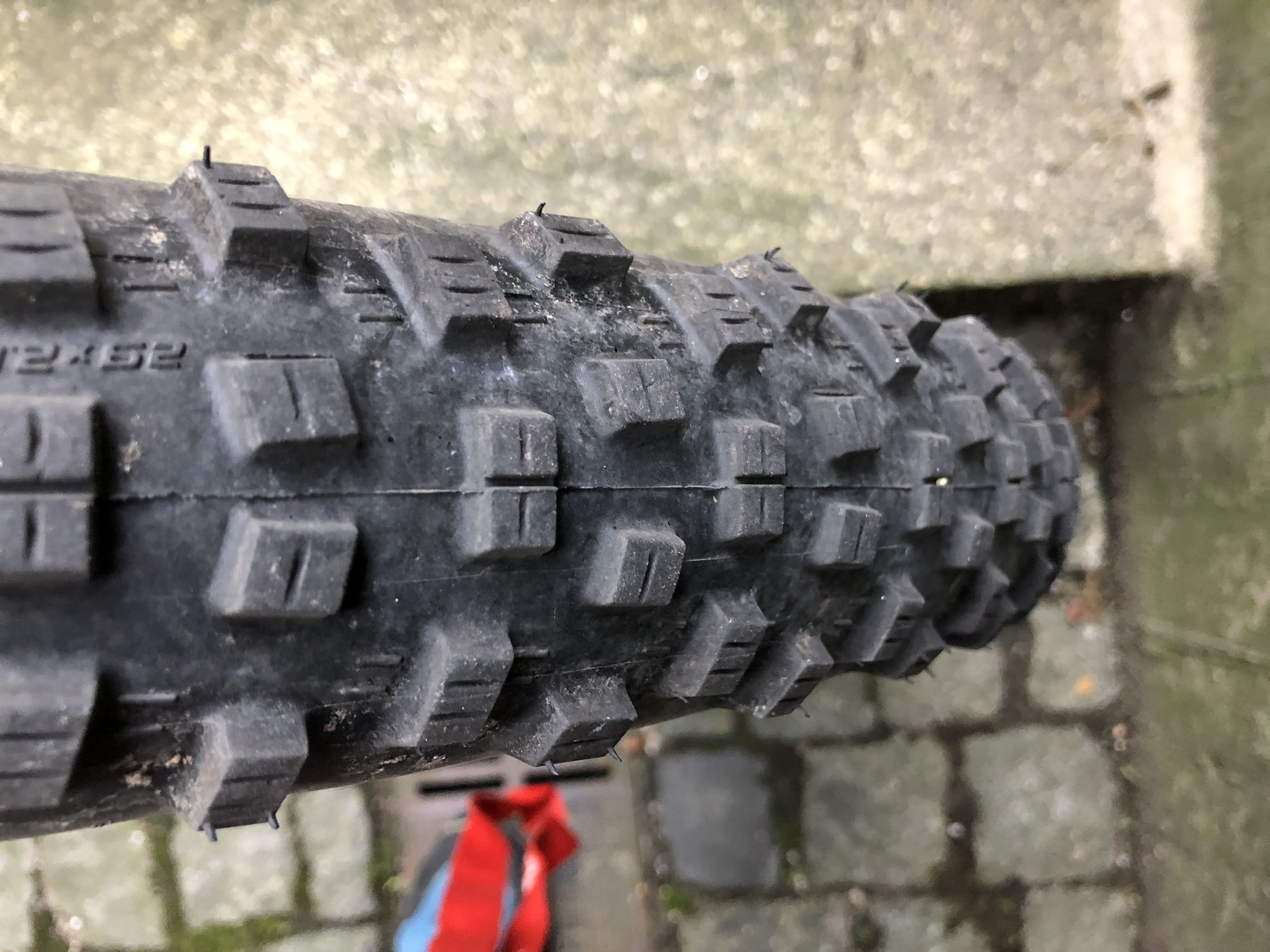

Habe gestern mal einen 2.6er Nobby auf einer Halo Vapour 50 Felge mit 45mm Maulweite montiert und bin recht angetan: Der Reifen wirkt rund und nicht abgeflacht. Ich weiß, 2.6 ist kein Plusreifen, aber vielleicht interessiert es doch den einen oder anderen. Fahre sonst einen Chronicle, werde aber jetzt mal das Mukluk mit dem Nobby auf den Isartrails testen...
Die letzten Tage etwas mit dem Luftdruck rumgespielt. 20psi sind mir zu viel, 15psi zu wenig. Obwohl ich beides noch gut und risikofrei fahren kann liegt meine Präferenz irgendwo dazwischen. Momentan geschätzte 17-18psi drauf, so genau ist schwer abzulesen.
Von mir gibt es immer noch eine Kaufempfehlung, das Volumen und die Dämpfung ist wie im Aufbaufaden beschrieben ein deutlicher Zugewinn, Rollwiderstand liegt auf 2,4" Niveau bei ähnlichem Profil (Ein MKII hat mehr Rollwiderstand)
Bisher war es immer (fast) trocken, am deutlichsten wir der Unterschied über Wurzeln und grobe Steine, loser Untergrund geht auch super nur im feinen Sand kam er bisher an die Grenzen, aber welchem nicht Fatbike passiert das nicht.
