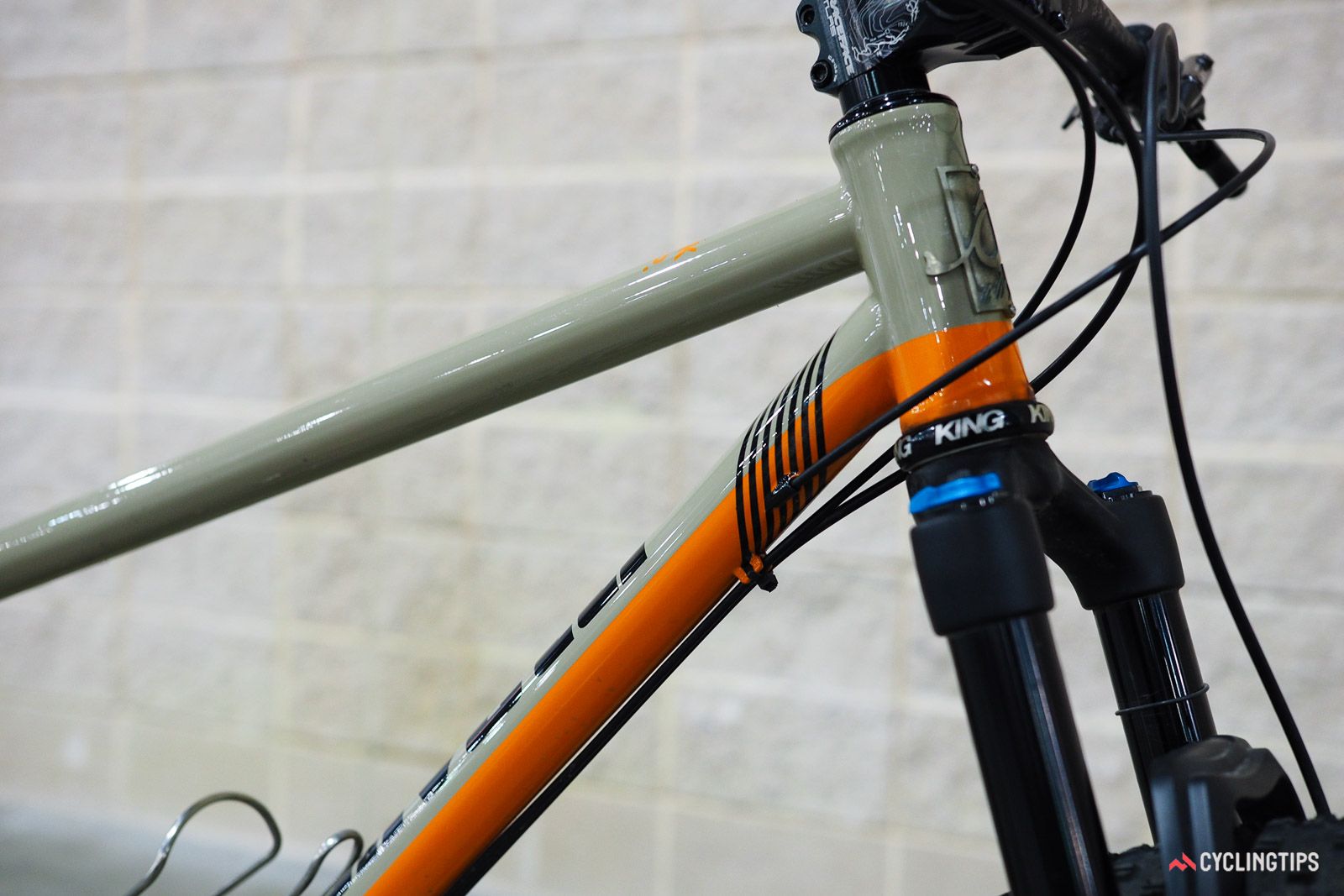

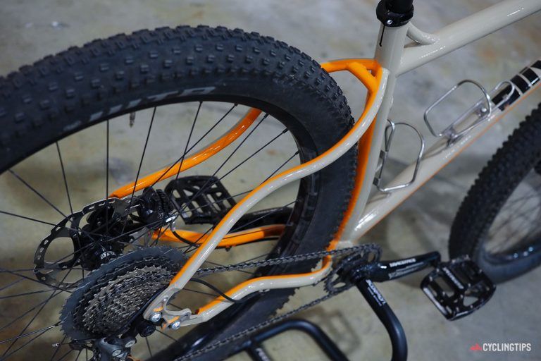

29+ Gallery und Tech Thread
auch nicht von schlechten Eltern ...
https://cyclingtips.com/2018/10/philly-bike-expo-2018-tech-gallery-part-two/
:daumen:Martin

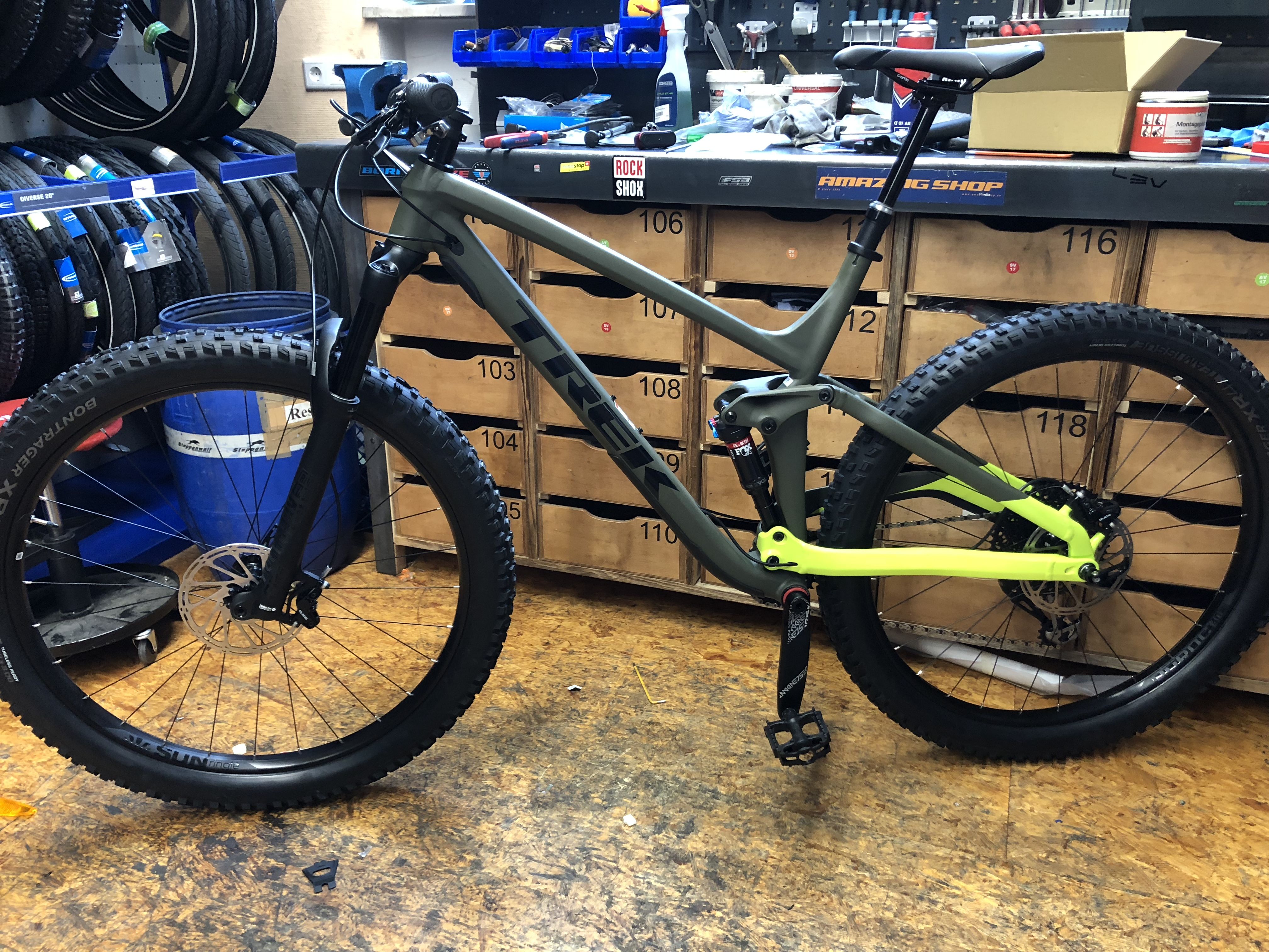

Ich find das Trek Full Stache genial... bin mir das echt auch am überlegen...
Hatte ich auch kurz in der engeren Wahl. Aber der Funke sprang nicht 100% über. Amazingshop München hatte eins in 21.5 da, das sie netterweise für mich aufgebaut hatten.

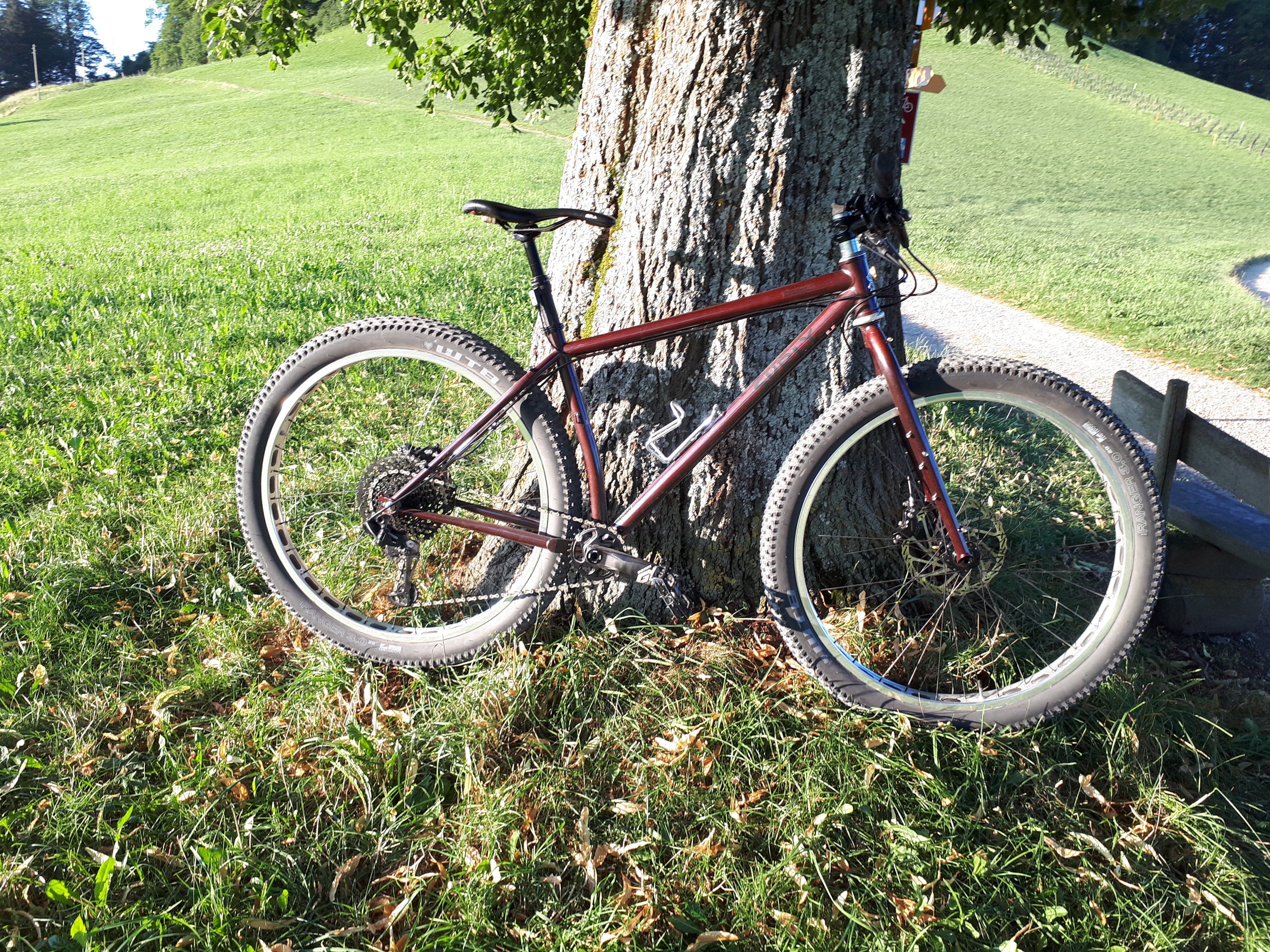

Hallo zusammen
Hatte dieses Jahr viel Spass mit meiner Krampe.
Jetzt treibt mich die Frage Federgabel ja oder nein um.
120mm? Yari? Wer fährt Krampe mit Federgabel?
Ich habe noch einen Ice Cream Truck...somit kann ich nach wie vor starr fahren
Ich fahre eine aktuelle RS rekon ( die mit dem Pike Casting ) in meinem Krampus mit 120 mm.
Funktioniert sehr gut. Reifenfreiheit ist ordentlich mit 2,6 maxxis.
Werde in den nächsten Tagen wieder die 3.0 montieren.Mal sehen wie sich das fährt.
Ist natürlich was ganz anderes als komplett starr . Und bedeutend schneller auf ruppigen Trails
War auch schon mit dem Rad im Bikepark.
Komme! :D
Hatte dazu in "meinem" Thread schon einmal ein paar Zeilen geschrieben, die würde ich einfach mal hierfür wieder rauskramen:
Im Grunde genommen funktioniert der Rahmen schon so, wie ich mir das in der Theorie überlegt habe. Ich muss aber schon sagen, dass das Rad bergab besser geht als bergauf. Speziell, wenn es etwas steiler und auch technisch nach oben geht, dann ist schon zeitweise durchaus Arbeit erforderlich, damit die Front fest am Boden bleibt.
Bergab ist's natürlich eine Wucht und die 140 mm bügeln gut was weg, noch dazu kommt der flache Lenkwinkel von unbelastet 66,5 Grad.
Von den Erfahrungen her würde ich sagen, dass du bedenkenlos auf 120 mm gehen kannst. Das fährt ein Kumpel auch in seiner 2018er Krampe.
Bei meiner Krampe gehe ich, wenn der Wechsel auf 2.6" vollzogen und erfolgreich getestet ist, evtl. auf 130 mm runter, damit die Tretlagerhöhe auf dem derzeitigen Stand bleibt. Das taugt mir nämlich richtig gut!
