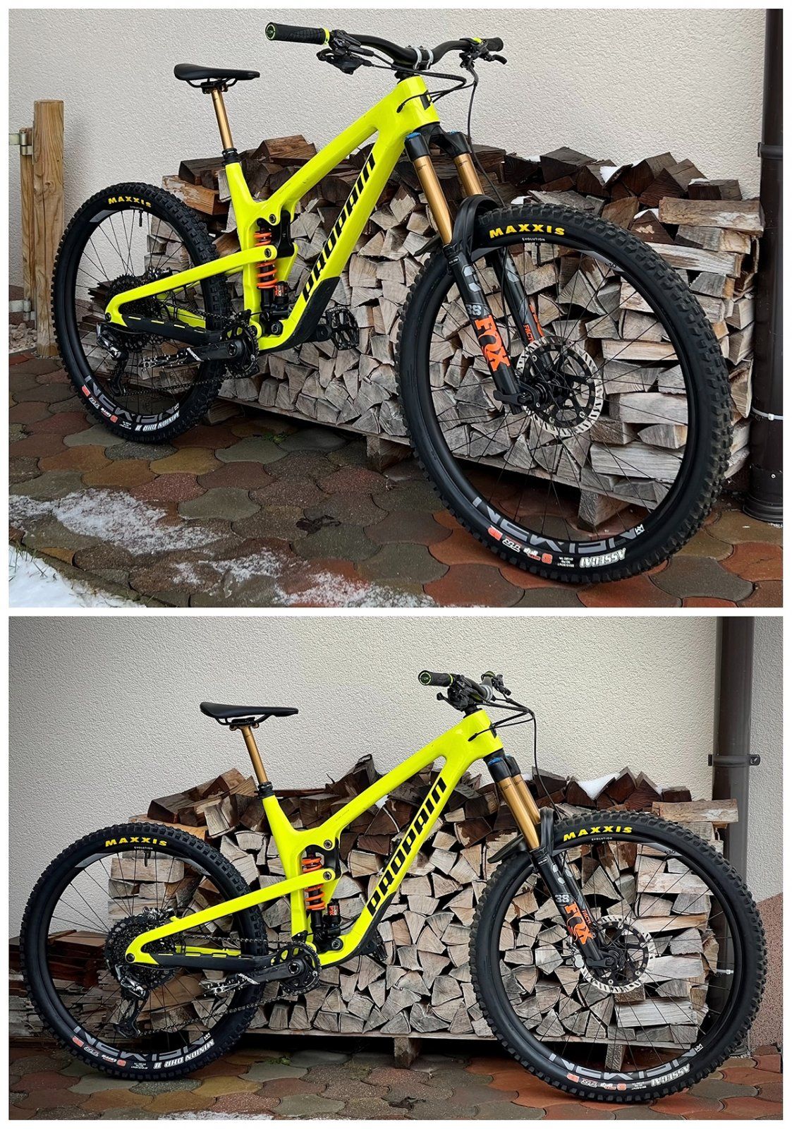

Mein Grundgedanke beim bestellten SD (siehe Foto = meine Konfiguration) war:
Nimm die Standardräder und schau was passiert.
Verbaut sind:
  • PROPAIN ZTR FLOW S1 - 29mm - tubeless - 2182g (gewogen)
  • Felgen: NoTubes ZTR Flow S1
  • Naben: PROPAIN inkl. Endurobearings
  • Speichen: DT Swiss Competition
