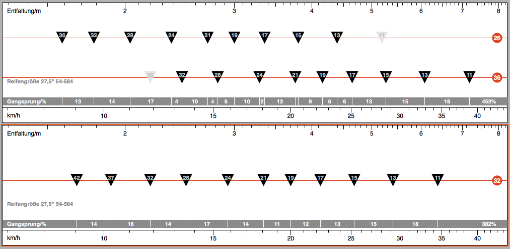

Ich plane ja auch die Umrüstung von 2x10 auf 1x11 (komplett SLX Schaltung und Antrieb). Bin mir allerdings noch etwas unsicher, was die fehlende Bandbreite angeht, daher habe ich den Ritzelrechner angeschmissen.
Wenn ich jetzt meinen aktuellen Aufbau mit dem zukünftigen vergleiche, fehlen mir, mehr oder weniger, der höchste und der niedrigste Gang, womit ich aber klar kommen würde. Die Abdeckung der Gänge dazwischen ist vorhanden, jedoch sind die Sprünge größer.
Wenn ich mich an meine letzten Ausfahrten erinnere, bin ich diese eigentlich immer auf dem 36er Kettenblatt gefahren, von daher würde ich sagen, dass die 1x11 Kombi mit 30er Kettenblatt dies abdecken würde.
Bin mir aber dennoch etwas unsicher, hat jemand Erfahrung mit dem 1x11 Setup, bzw. sind die größeren Sprünge deutlich spürbar?
