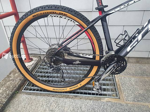

Wie könnte man das umbauen auf 1-fach? Ich müsste ewig lesen.... hinten wohl 10-fach. würde das gern erstehen und für die Kinder eine "einfache" Schaltung montieren. Ist ein scott scale 770 in S mit 27.5"
ich finde z.B. eine Deore Kassette 11-42 oder 46. mit einem 30er Kettenblatt für den Wald ist das ok für Kinder, oder? Was müsste ich vorne machen und passt das für das Schaltwerk?
danke.
oder sowas:
https://www.bike-components.de/de/Shimano/SLX-1x11-fach-Upgrade-Kit-p65572/
nur, was vorne machen?
